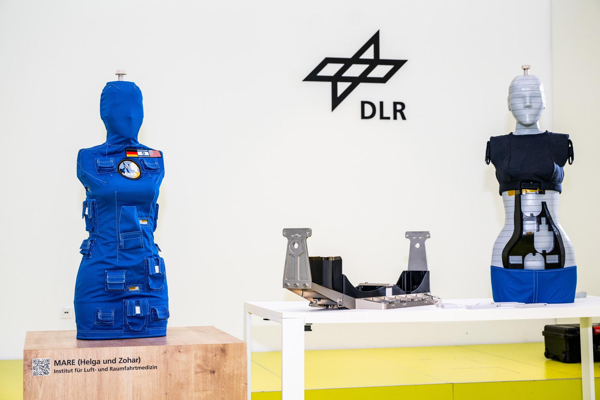

9. März 2023 – Nach ihrer historischen Reise um den Mond mit der NASA-Mission Artemis I sind die Strahlungsmesspuppen Helga und Zohar zurück in Köln. Am 9. März 2023 präsentierte das Deutsche Zentrum für Luft- und Raumfahrt (DLR) die beiden Astronautinnen-Phantome nun erstmals den Medien am Institut für Luft- und Raumfahrtmedizin. Die Daten des vom DLR geleiteten Projekts MARE (MATROSHKA AstroRad Radiation Experiment) werden nach ihrer Auswertung ein dreidimensionales Abbild der Strahlenbelastung des weiblichen Körpers während eines Mondfluges liefern. Die Forschungsergebnisse fließen auch in irdische Anwendungen.

Die beiden Messkörper sind weiblichen Körpern samt Fortpflanzungsorganen nachempfunden, sodass die Strahlungsdosis auch für die besonders strahlungsempfindlichen Organe gemessen werden kann. Die Astronautinnen-Phantome bestehen aus jeweils 38 Scheiben, sind 95 Zentimeter groß, 36 Kilogramm schwer und enthalten aus Kunststoff nachgebildete Organe und Knochen unterschiedlicher Dichte.

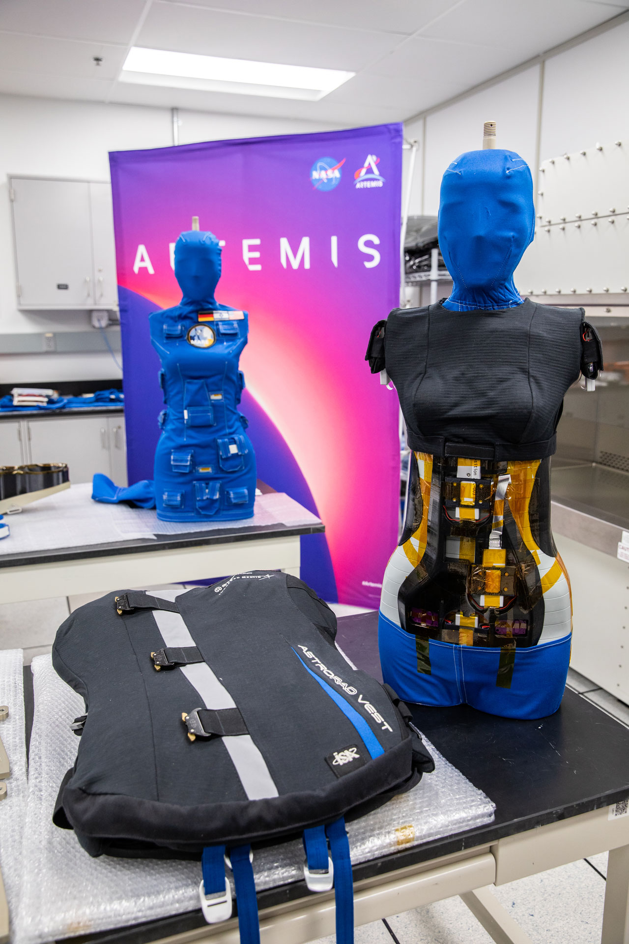

Zusätzlich wird untersucht wie viel Strahlungsabschirmung die von Zohar getragene Strahlungsschutzweste ermöglichte. Zohar, bereitgestellt von der israelische Raumfahrtagentur ISA, wiegt mit der AstroRad-Weste der Firma StemRad ganze 62 Kilogramm. „Der Vergleich der Strahlungswerte von Helga ohne Weste und Zohar mit Schutzweste zeigt uns, welche Abschirmungswirkung die Weste entfalten kann“, erklärt Berger weiter.
