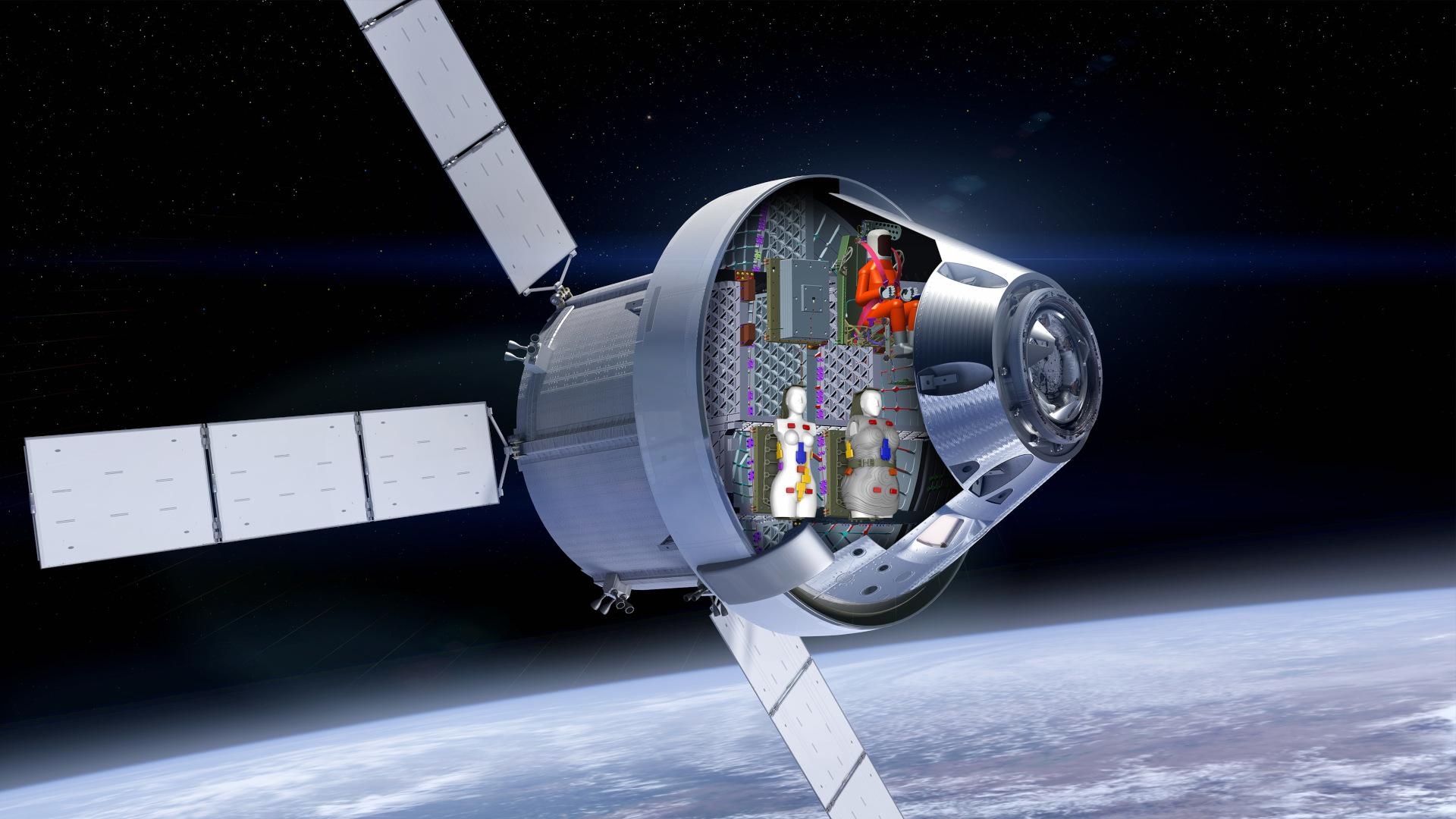

Die „Crew“ der Artemis-1-Mission zum Mond. (Grafik: NASA/Lockheed Martin/DLR)
27. April 2022 – Die NASA wird 2022 mit der Mission Artemis I nach fast 50 Jahren erstmals wieder ein Raumschiff zum Mond schicken. Nun sind die ersten beiden Passagiere Helga und Zohar auf dem Weg zur NASA nach Florida. Für den unbemannten Testflug werden die „Messpuppen-Zwillinge“ im Cockpit der Orion-Kapsel sitzen. Das vom Deutschen Zentrum für Luft- und Raumfahrt (DLR) geleitete MARE Experiment untersucht mit zwei baugleichen Phantomen die Strahlenbelastung während des gesamten bis zu sechswöchigen Fluges, speziell zugeschnitten auf den weiblichen Körper. Denn die NASA plant mit den Artemis-Flügen die erste Frau zum Mond zu schicken. Forschende des Kölner DLR-Instituts für Luft- und Raumfahrtmedizin haben das Experiment erfolgreich vorbereitet und für den Einbau am Kennedy Space Center (KSC) der NASA nun ausgeliefert. Teil des Experiments ist auch eine Strahlenschutzweste, die erprobt wird. Der Start von Artemis I ist derzeit für den Sommer 2022 geplant. Der Aufbau und Einbau der Messpuppen soll rund vier Wochen vor dem eigentlichen Start beginnen.

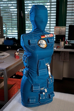

Die Messpuppe Helga. (Bild: DLR (CC BY-NC-ND 3.0))

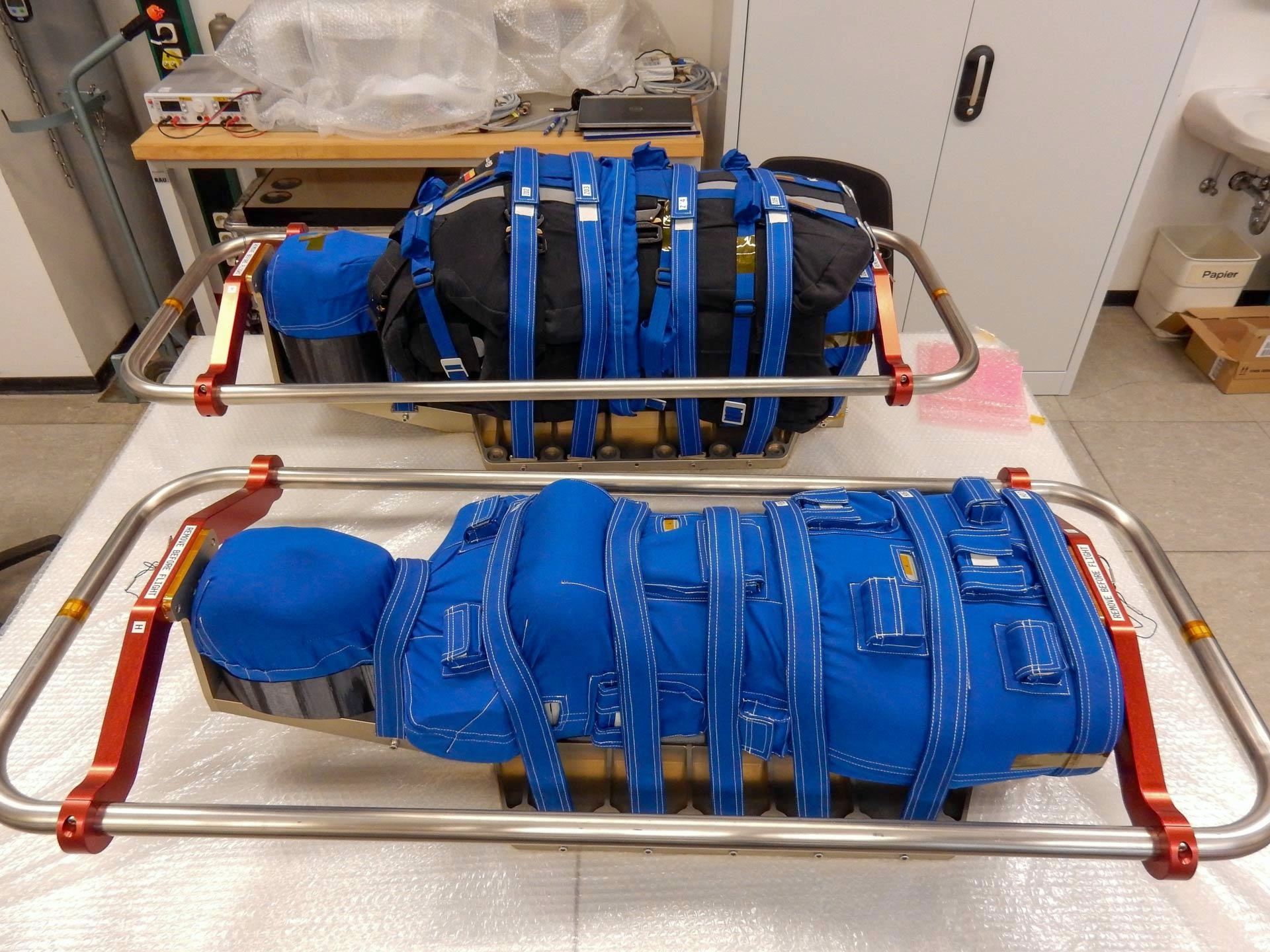

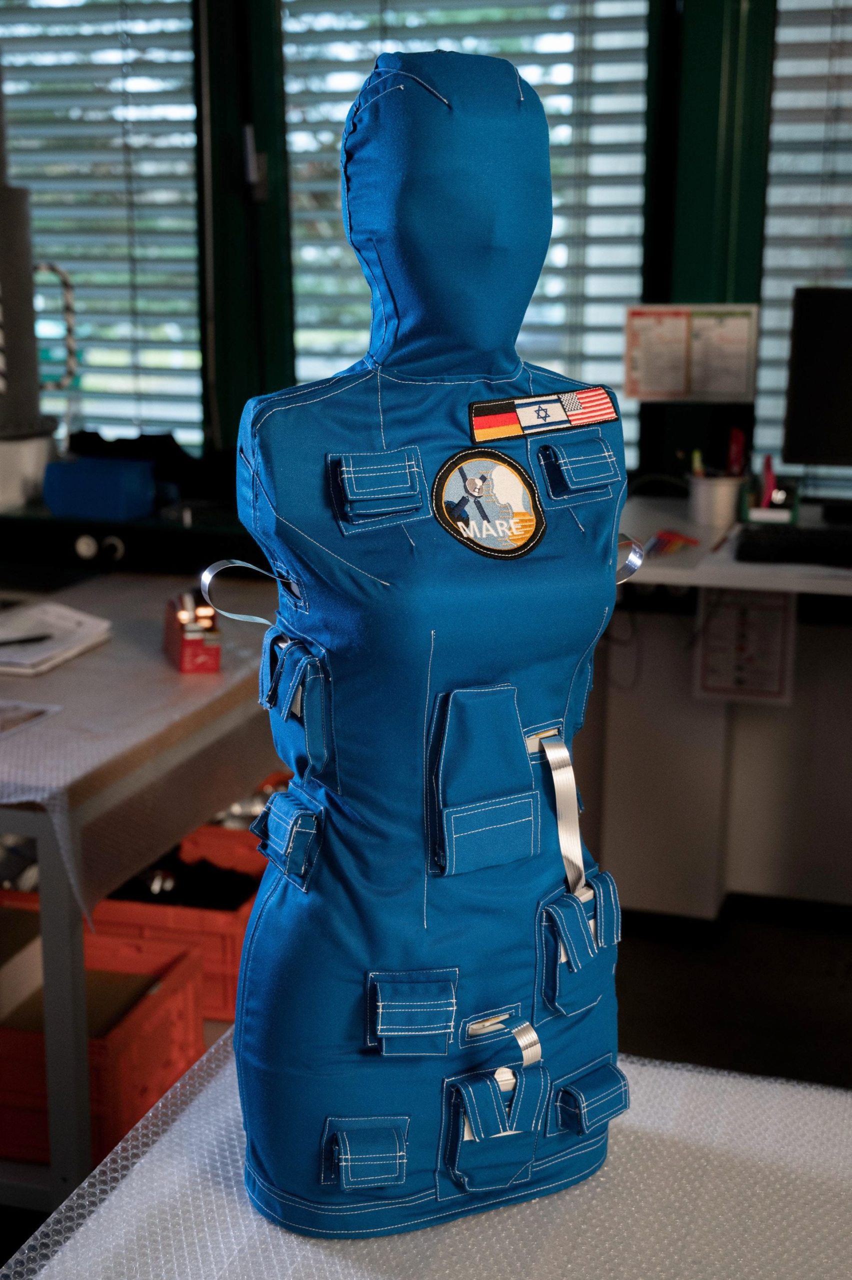

Die „Messpuppen-Zwillinge“ sind weiblichen Körpern nachempfunden. Frauen haben ein allgemein höheres Krebsrisiko und darum gelten für Astronautinnen stets andere Strahlungsgrenzwerte als für ihre männlichen Kollegen. Geschlechtsspezifische Messungen mit Phantomen im All gab es bislang nicht. „Genauer sind beide Puppen aus Materialien hergestellt, die die menschlichen Knochen, Weichteile und Organe einer erwachsenen Frau nachahmen. Mehr als 10.000 passive Sensoren und 34 aktive Strahlungsdetektoren sind in die 38 Scheiben integriert, aus denen die Puppen zusammengesetzt sind“, erklärt MARE-Projektleiter Dr. Thomas Berger. Beide Phantome sind 95 Zentimeter groß und 36 Kilogramm schwer. Eine von ihnen – Helga – fliegt ungeschützt zum Mond, die andere – Zohar – trägt eine neu entwickelte Strahlenschutzweste, AstroRad genannt. Im Vergleich der beiden Datensätze lässt sich dann ermitteln, in welchem Ausmaß die von israelischen Partnern entwickelte Weste eine Astronautin vor schädlicher Strahlenbelastung schützen würde.

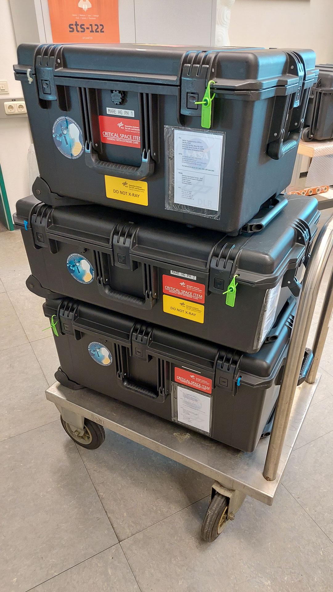

Helga und Zohar zur Auslieferung verpackt. (Bild: DLR (CC BY-NC-ND 3.0))

Ziel der NASA-Mission Artemis I ist der erste zunächst unbemannte Raumflug der Orion-Kapsel zum Mond, ihn zu umrunden und zur Erde zurückzukehren. Dabei wird die Kapsel durch das European Service Module (ESM) angetrieben und versorgt, das mit deutscher Technologie hauptverantwortlich am Standort Bremen gebaut wurde. Die Flugzeit wird zwischen 26 und 42 Tagen betragen. Dabei ist das Experiment MARE als sogenannte secondary oder scientific payload dabei. Das bedeutet, beide Phantome müssen autark vom Raumschiff funktionieren. Von der Stromversorgung bis zur Datenspeicherung – alle Funktionen werden vollkommen unabhängig vom Orion-Schiff sein. Das neue Mond-Programm der NASA wurde in Anspielung auf die Apollo-Missionen Artemis benannt. Artemis ist in der griechischen Mythologie die Mondgöttin und Zwillingsschwester Apollons.
