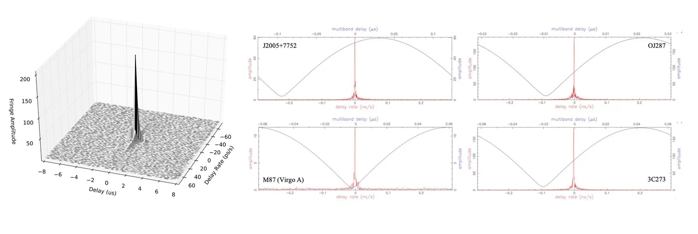

Durch elektronische Datenübertragung vom thailändischen Nationalen Radioastronomie-Observatorium (TNRO) an das MPIfR und Signalverarbeitung, um eine Apertursynthese mit Hilfe des VLBI-Datenkorrelators am MPIfR zu erreichen, wurden schließlich bei allen beobachteten Objekten korrelierte VLBI-Radiosignale (sogenannte „Fringes“) nachgewiesen. Die nachgewiesenen Signale zeigten korrelierte Amplituden mit Signal-Rausch-Verhältnissen, die den Erwartungen für diese Quellen entsprechen.

VLBI-„Fringes“, die zum ersten Mal durch die Verbindung des 40m-TNRT-Teleskops mit dem 100m-Radioteleskop Effelsberg entdeckt werden konnten. Links: Signal in OJ287, der hellsten Quelle in diesem Experiment, als dreidimensionale Darstellung mit Delay, Delay-Rate und Amplitudenachsen. Mitte und rechts: Signale als zweidimensionale Diagramme, die in J2005+7752, OJ287, M87 und 3C273 entdeckt wurden. (Bild: TNRO)
