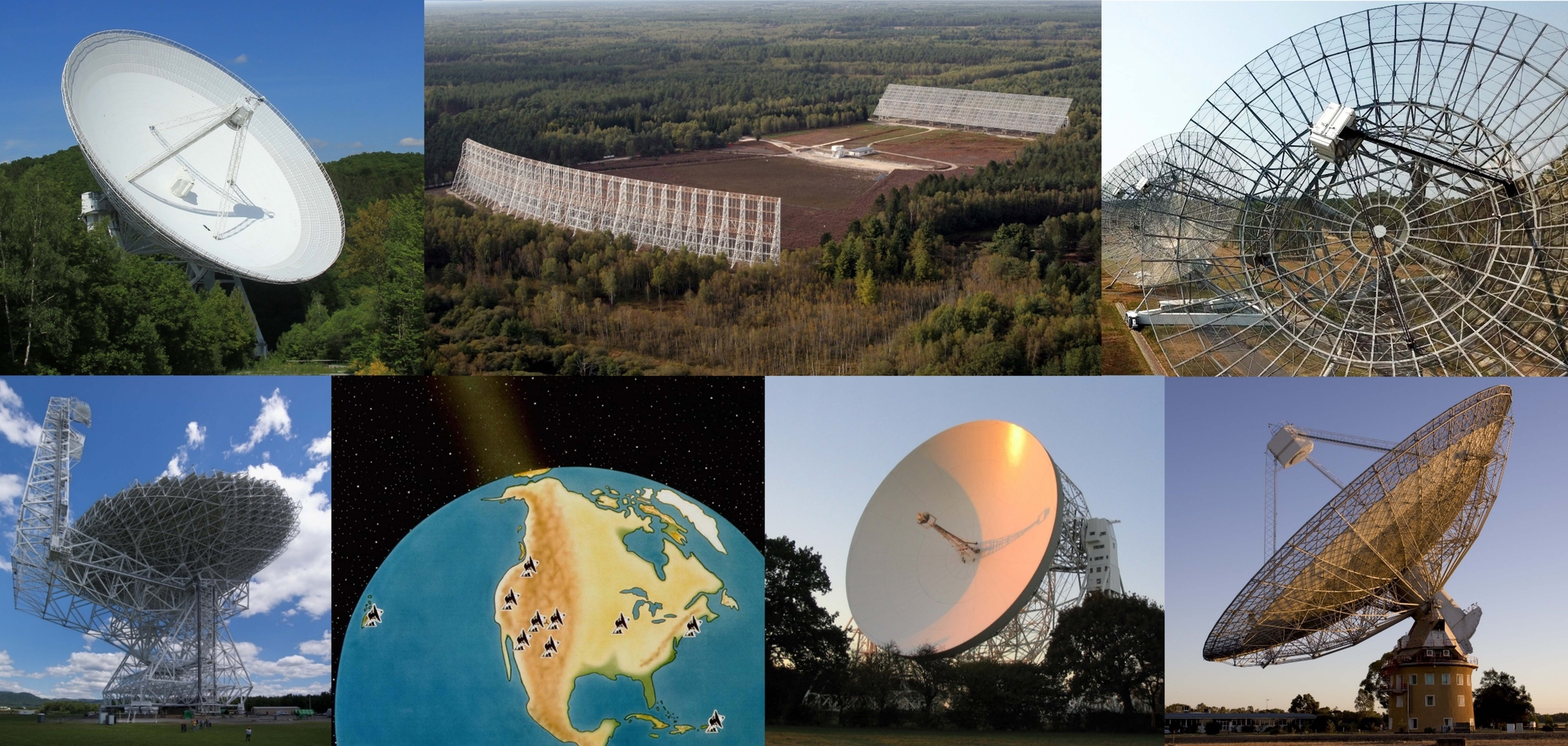

Für die Beobachtungen wurden sieben empfindliche Radioteleskope eingesetzt. Dazu gehören das Parkes-Teleskop der CSIRO in Australien (Beobachtungen bei 700 MHz, 1400 MHz und 3100 MHz), das Green-Bank-Teleskop in den USA (Beobachtungen bei 820 MHz und 1400/1500 MHz) (Beobachtungen bei 820 MHz und 1400/1500 MHz), das Nançay-Radioteleskop in Frankreich (Beobachtungen in zwei Bändern mit Zentralfrequenzen von 1484 MHz bzw. 2520 MHz), das 100m-Teleskop Effelsberg (zwei verschiedene 20-cm-Empfängersysteme), das Lovell-Radioteleskop in Großbritannien (im Frequenzbereich von 1300-1700 MHz) und das Westerbork-Synthesis-Radioteleskop in den Niederlanden (Beobachtungen bei 334 MHz). Darüber hinaus wurden Beobachtungen mit dem Very Long Baseline Array (VLBA) mit zehn über die USA verteilten Einzelteleskopen durchgeführt (bei 1,56 GHz).
