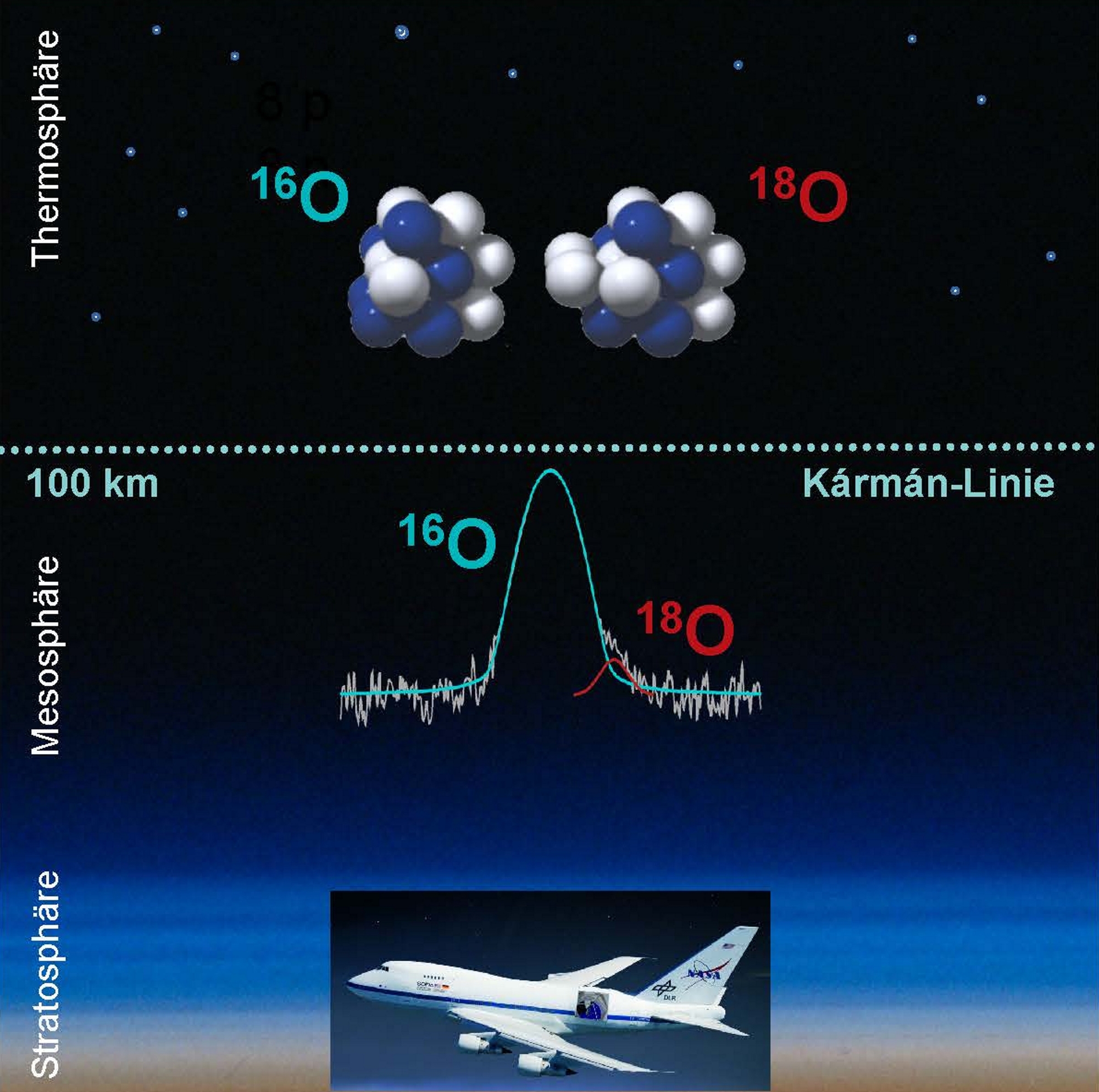

Beobachtungen mit SOFIA in 13 bis 14 km Höhe zeigen die Säulendichten der Sauerstofflinien von 16O und dem schwereren Isotop 18O, die in der oberen Mesosphäre und der unteren Thermosphäre in Absorption gegen den Mond nachgewiesen werden konnten. (Kompilation: H. Wiesemeyer Atmosphärenfoto (NASA), SOFIA (S. Guisard & NIESYTO-Design), Atomkernmodelle (R. Simmon, NASA))
2. Februar 2023 – In einer Untersuchung der Zusammensetzung der oberen Atmosphäre der Erde wurde ein erhöhtes Vorkommen des Sauerstoff-18-Isotops (18O) nachgewiesen – eine Art von Sauerstoff, dessen Atome 10 Neutronen anstelle der acht Neutronen enthalten, die in Sauerstoff-16 (16O), dem häufigsten Isotop des Elements, vorkommen. Frühere Untersuchungen haben gezeigt, dass der Sauerstoff in der unteren Erdatmosphäre aufgrund biologischer Prozesse einen höheren Anteil an 18O aufweist als die Sauerstoffatome im Ozean. Inwieweit dieser Effekt in der oberen Atmosphäre fortbesteht, die einer stärkeren Störung durch die UV-Strahlung der Sonne und den Sonnenwind ausgesetzt ist, blieb bisher ein Rätsel.
In einem neuen Experiment haben Helmut Wiesemeyer vom Max-Planck-Institut für Radioastronomie in Bonn und seine Kollegen zum ersten Mal den 18O-Anteil in der oberen Mesosphäre und unteren Thermosphäre gemessen. Sie nutzten dazu den GREAT-Empfänger an Bord der fliegenden Sternwarte SOFIA und konnten feststellen, dass der 18O-Anteil in der oberen Atmosphäre dem der unteren Atmosphäre sehr ähnlich ist. Ein besseres Verständnis, inwieweit biologische Effekte die Erdatmosphäre durchdringen, könnte den Forschern eines Tages helfen, ihre Suche nach möglichen Anzeichen von Leben auf anderen Planeten zu verfeinern.

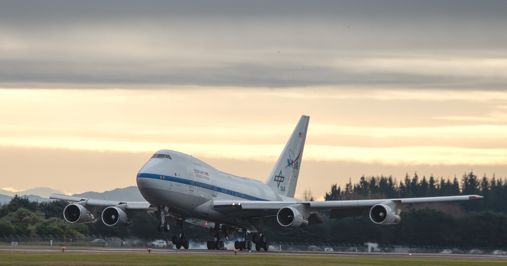

Flugzeugobservatorium SOFIA beim Einsatz auf der Südhalbkugel der Erde im Sommer 2022. Die Beobachtungen von 18O wurden mit dem vom MPIfR und der Universität Köln gebauten GREAT-Empfänger an Bord von SOFIA durchgeführt. (Bild: Florian Behrens/DSI Stuttgart)
