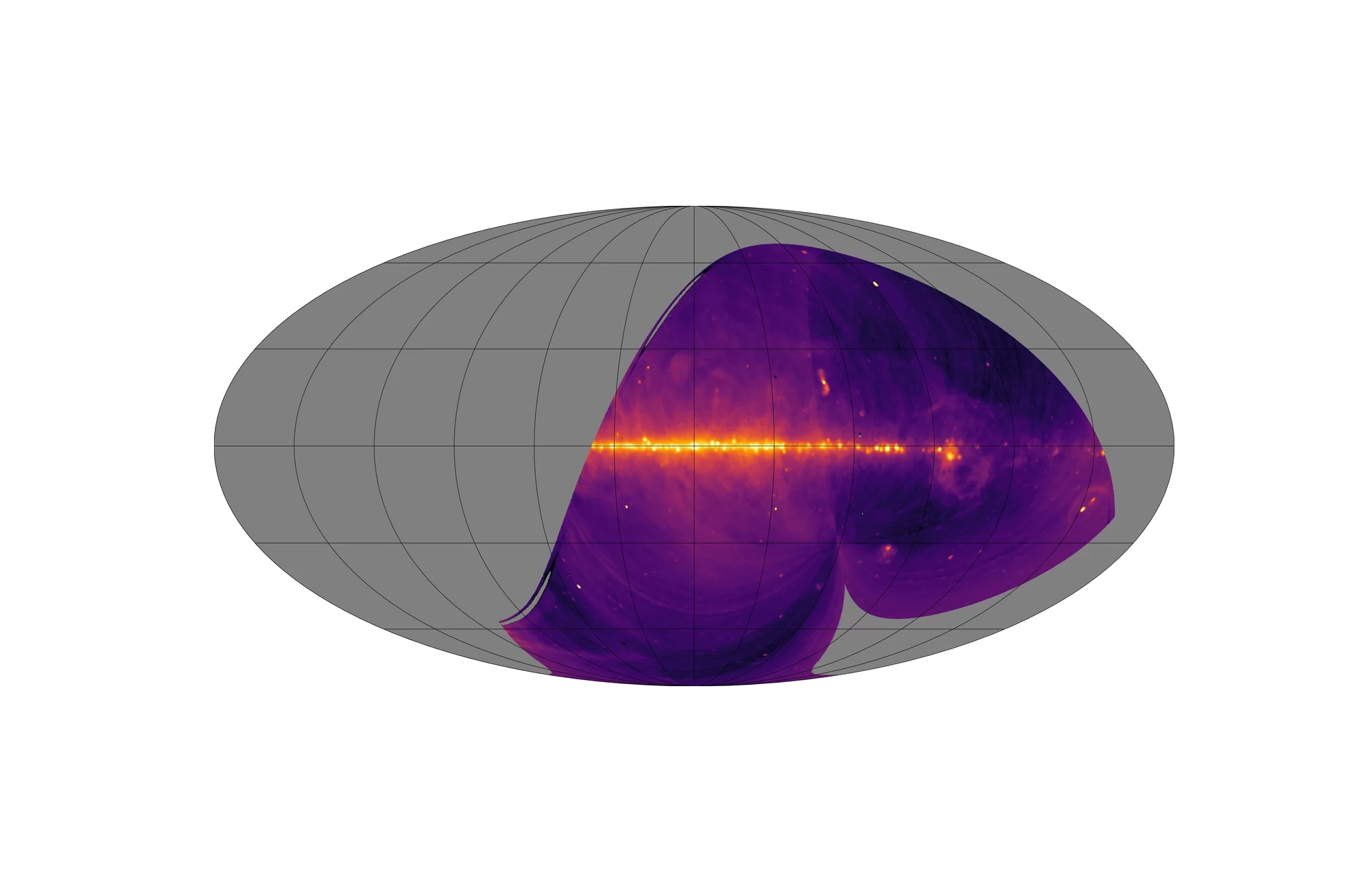

Abb. 1: SKAMPI-Radiobild des Südhimmels bei 2,5 GHz Wellenlänge. Der Rahmen (graue Ellipse) zeigt den gesamten Himmel in galaktischen Koordinaten. Das Falschfarbenbild zeigt die Radiostrahlung von dem Teil des Himmels, der vom Teleskopstandort in Südafrika aus zugänglich ist, in galaktischen Koordinaten mit dem galaktischen Zentrum im Bildzentrum. Neben dem galaktischen Zentrum (Sgr A) sind auch die helle Radiogalaxie Cen A, die beiden Magellanschen Wolken und die Sternentstehungsgebiete im Orion und in Vela als Radioquellen im Bild zu sehen. (Bild: SKAMPI-Team)

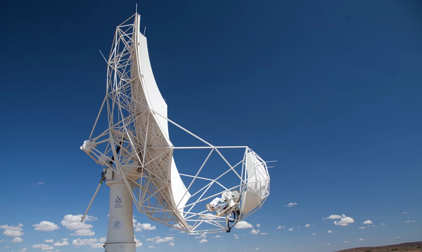

Das SKA-MPIfR-Teleskop (SKAMPI) wurde Mitte 2018 am südafrikanischen SKA-Standort in der Karoo-Halbwüste vollständig aufgebaut. Erste Testbeobachtungen fanden im Dezember 2019 statt, und die technische Inbetriebnahme mit Systembewertung, Hochfrequenzstörungstests und Leistungstests dauerte bis Anfang 2022 und führte schließlich zur Veröffentlichung der entsprechenden Systemqualifikationsdokumente im Jahr 2022. Seitdem wurden Entwicklungen vorangetrieben, um eine Möglichkeit für einen ferngesteuerten und robotischen Betrieb von SKAMPI zu schaffen, den Betrieb des Teleskops mit der Frontend- und Backend-Steuerung zu integrieren und die Beobachtungen mit der Datenerfassung und automatischen Kalibrierung abzustimmen.
„SKAMPI verfügt über ein volldigitales Frontend mit zwei Empfangseinheiten, für Beobachtungen im S-Band bei Frequenzen zwischen 1,75 GHz und 3,5 GHz und im Ku-Band zwischen 12,0 GHz und 18,0 GHz“, sagt Gundolf Wieching, Leiter der Technischen Abteilung Elektronik am MPIfR. „Die Empfänger basieren auf dem für die MeerKAT-Teleskope konzipierten S-Band-System des MPIFR. Das Datenerfassungs- und -verarbeitungssystem, das sogenannte “Backend”, ist ein vom MPIfR entwickeltes Hochleistungsrechnersystem, das überwiegend Grafikprozessoren (GPUs) als Beschleunigerkarten für die Berechnung in handelsüblichen Servern nutzt.“ Das Backend-System kann dynamisch angepasst werden, um Beobachtungen zu verschiedenen wissenschaftlichen Fragestellungen wie bei Pulsaren, Spektropolarimetrie-Beobachtungen oder VLBI zu bedienen. Die Größe von SKAMPI mit einer projizierten Apertur von 15 m in Kombination mit einem vor Hochfrequenzstörungen geschützten Standort bietet eine seltene Kombination aus einem großen Sichtfeld und damit einer schnellen Himmelsabdeckung mit hervorragenden Polarisationseigenschaften, um Magnetfelder im Universum zu untersuchen.

Die Radiostrahlung des Südhimmels in galaktischen Koordinaten ist in Abbildung 1 (oben links) dargestellt und zeigt die Qualität der Abbildungen mit SKAMPI. Der gesamte Himmel wurde in zwei aufeinanderfolgenden Nächten mit einer Fahrgeschwindigkeit von 2,5 Grad pro Sekunde am Himmel beobachtet. Obwohl die unkalibrierten Messungen noch durch Hochfrequenzstörungen, atmosphärische und systembedingte Schwankungen beeinflusst werden, zeigt das Bild bereits einen Großteil der charakteristischen Radiostrahlung unserer Milchstraße und externer Galaxien wie Centaurus A und verspricht, das Ziel zu erreichen, eine der empfindlichsten Himmelsdurchmusterungen erstellen zu können. „Dieses Bild ist ein wichtiger Schritt bei der Inbetriebnahme des Teleskops und demonstriert die Eignung des Teleskops und unseres Ansatzes für großflächige Kartierungen“, sagt Ferdinand Jünemann vom MPIfR, der die Daten für seine Doktorarbeit nutzt. „Wir haben im Moment noch 40 Mal mehr Beobachtungen zu verarbeiten, um eine erste vollständige Durchmusterung des Südhimmels im S-Band zu ermöglichen.“

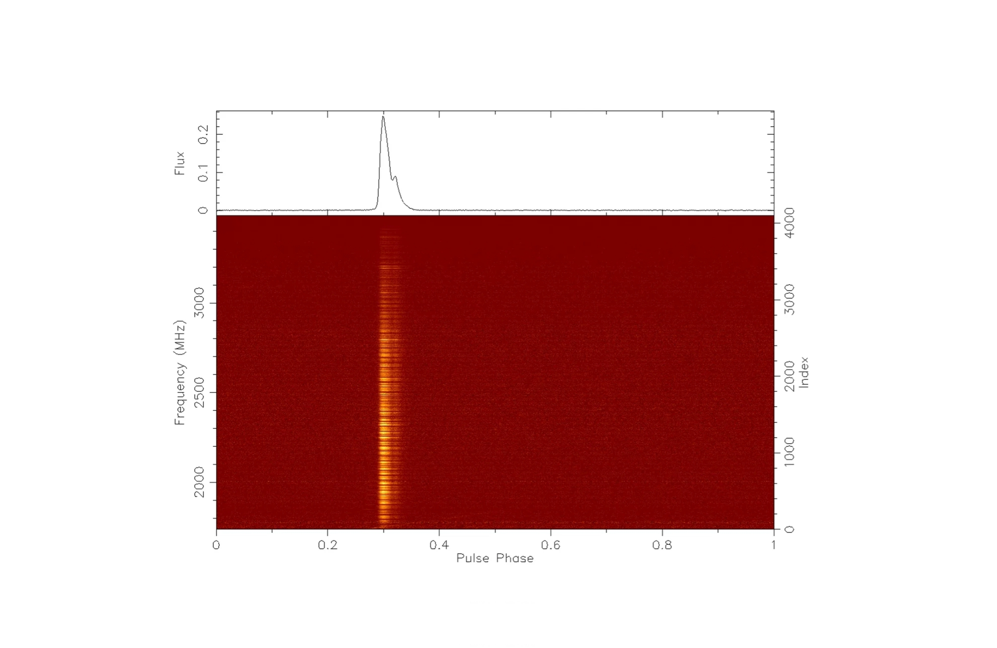

Abb. 2: „First Light“-Beobachtung des Vela-Pulsars mit SKAMPI. Das obere Bild zeigt das unkalibrierte Signal des Pulsars, während sein Strahl die Erde überstreicht. Das untere Feld zeigt das gleiche Signal, jetzt aber in der Frequenz aufgelöst. Die 120 Sekunden andauernde Beobachtung deckt den gesamten S-Band-Frequenzbereich von 1,75 bis 3,5 GHz ab. (Bild: SKAMPI-Team)

Die Fähigkeit von SKAMPI zur Beobachtung von Radiopulsaren – schnell rotierenden Neutronensternen, die während ihrer Drehung intensive und stark gebündelte Radiostrahlung von oberhalb ihrer Magnetpole aussenden – wird mit der Erstbeobachtung des bekannten Vela-Pulsars demonstriert (Abbildung 2). Der Nachweis des Vela-Pulsars entspricht genau den Erwartungen aus der Literatur und setzt ein gutes Vorzeichen für künftige Langzeitstudien von hellen Pulsaren mit SKAMPI.

Abb. 3: Das SKA-MPIfR-Teleskop (SKAMPI) in der Karoo-Halbwüste in Südafrika. (Bild: MPIfR / Gundolf Wieching)
