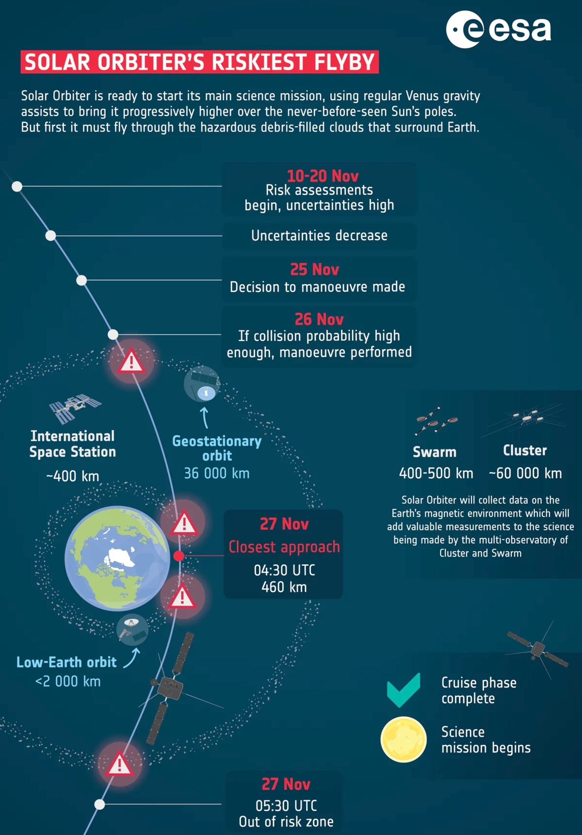

Am Samstag, 27. November, um 5.30 Uhr saust Solar Orbiter an der Erde vorbei. (Bild: ESA/ATG medialab)
26. November 2021 – Nach ihren ersten Umläufen um die Sonne kehrt die ESA-Raumsonde Solar Orbiter am kommenden Samstag, 27. November, ganz in die Nähe der Erde zurück. Der Vorbeiflug in einem Abstand von nur 460 Kilometern ändert Flugbahn und -geschwindigkeit der Sonde so, dass sie sich auf ihrer nächsten Umlaufbahn der Sonne bis auf den bisher kürzesten Abstand von 50 Millionen Kilometern nähern kann. Das Manöver markiert zudem einen wichtigen Meilenstein der Mission: Die Inbetriebnahme der wissenschaftlichen Instrumente ist abgeschlossen; nun beginnt der regelmäßige Messalltag. Für die Instrumente PHI, EUI, Metis und SPICE, zu denen das Max-Planck-Institut für Sonnensystemforschung (MPS) in Göttingen beigetragen hat, stehen für die Zukunft auch zeitgleiche Messungen mit erdnahen Forschungssatelliten und bodengebundenen Observatorien auf dem Programm. Diese Art des wissenschaftlichen Teamworks läßt sich derzeit besonders gut vorbereiten und optimieren.
Auf ihrem Weg ins äußere oder innere Sonnensystem nutzen Raumsonden häufig Vorbeiflug-Manöver, um Schwung zu holen oder abzubremsen. Dass sie sich dabei so nahe an den jeweiligen Planeten heranwagen wie jetzt Solar Orbiter, ist eine Seltenheit. Am Samstag, 27. November, um 5.30 Uhr (MEZ) wird der Sonnenspäher in einem Abstand von gerade einmal 460 Kilometern über Nordafrika und den Kanaren vorbeisausen. Das ist nur wenig mehr als die Entfernung zwischen der Erde und der internationalen Raumstation. Auf ihrer Route muss die Sonde dabei zwei Gebiete mit Weltraumschrott durchqueren, die unseren Planeten wie Kugelschalen umgeben: eins in einem Abstand von etwa 36.000 Kilometern über der Erdoberfläche und ein anderes in einem Abstand von weniger als 2.000 Kilometern. Das Kontrollzentrum der ESA in Darmstadt wird den Vorbeiflug überwachen und kann gegebenenfalls den Kurs korrigieren.

(Infografik: ESA)
