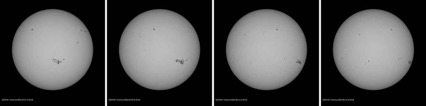

Die Quelle des Sturms: Eine komplexe Gruppe von Sonnenflecken bewegt sich mit der Rotation der Sonne von der erdzugewandten Seite (erstes Bild vom 7. Mai 2024) zur Seite (viertes Bild vom 12. Mai). Die Erde hätte in dieser Region mehr als ein Dutzend Mal Platz. Die dazwischenliegenden Bilder entstanden am 9. Und 11. Mai. Alle Aufnahmen stammen vom weltraumgebundenen Solar Dynamics Observatory (SDO) und zeigen die Sonnenoberfläche im sichtbaren Licht. (Bild: NASA)

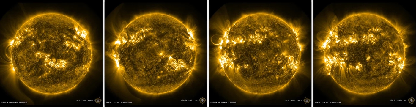

Vier Aufnahmen der Sonne in Ultraviolettem Licht (Wellenlänge: 171 Ångström). Die Zeitpunkte der Aufnahmen sind mit denen der oberen Abbildung identisch. Aktive Regionen erscheinen weißlich und an den Rändern wird deutlich, wie sich leuchtendes Plasma entlang weit gebogener Magnetfeldlinien bewegt. Eine besonders aktive Region, die auch für den Sonnensturm am 11. Mai 2024 verantwortlich ist, bewegt sich mit der Rotation der Sonne zur rechten Seite im Bild. Alle Bilder stammen vom weltraumgebundenen Solar Dynamics Observatory (SDO) der NASA. (Bild: NASA)
