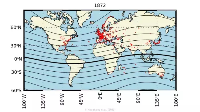

Eine geografische Zusammenfassung der Polarlichtsichtbarkeit am 4. Februar 1872: Polarlichter bedeckten einen großen Teil des Nachthimmels von den Tropen bis zu den Polarregionen. (Grafik: Hayakawa et al. (2023))

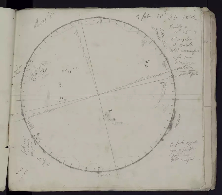

Handzeichnung der Sonne von Angelo Secchi, Leiter der Vatikansternwarte, vom 3. Februar 1972. Forscher*innen haben jetzt die Sonnenfleckengruppe 29 als Ausgangspunkt des heftigen Sonnensturms vom Folgetag identifziert. (Bild: INAF OAR)
Handzeichnung der Sonne von Angelo Secchi, Leiter der Vatikansternwarte, vom 3. Februar 1872. Forscher*innen haben jetzt die Sonnenfleckengruppe 29 als Ausgangspunkt des heftigen Sonnensturms vom Folgetag identifziert. (Bild: INAF OAR)

An mehreren Observatorien wie etwa in den italienischen Städten Rom, Palermo und Moncalieri gehörten im späten 19. Jahrhundert regelmäßige Sonnenbeobachtungen zum wissenschaftlichen Alltag. Die Astronomen waren vertraut mit dem etwa elfjährigen Sonnenfleckenzyklus, zeichneten Anzahl, Größe, Form und Anordnung der dunklen Gebiete auf der Sonnenoberfläche sorgsam auf und konnten zum Teil auch Eruptionen beobachten. Ihre Skizzen und Einträge lieferten den Autor*innen der aktuellen Studie entscheidende Informationen. So fertigte etwa der Jesuitenpater Angelo Secchi, Leiter der Vatikansternwarte, in den Tagen vor dem Sonnensturm detaillierte Handzeichnungen der Sonnenflecke an.
„Heute wissen wir, dass Sonnenflecken mit starken Magnetfeldern an der sichtbaren Oberfläche der Sonne einhergehen. Oftmals sind sie Ausgangspunkt von Sonneneruptionen“, erklärt Chatzistergos. Die Zeichnungen Secchis und weiterer Zeitgenossen aus den letzten Januar- und ersten Februartagen 1872 zeigen einen sprunghaften Anstieg der Anzahl der Sonnenflecken. Die Autor*innen der aktuellen Studie konnten eine Gruppe von Sonnenflecken identifizieren, die den Sonnensturm ausgelöst haben müssen. Zeit und Ort ihres Auftretens passen genau. Dabei mutet die Ansammlung dunkler Flecken zunächst eher unspektakulär an: Weder ihre Gesamtgröße noch die Abmessungen der einzelnen Flecken ist außergewöhnlich. Allerdings folgt die Anordnung der Flecken innerhalb der Gruppe nicht den typischen Gesetzmäßigkeiten. Die Magnetfeldarchitektur, auf die diese Anordnung hinweise, habe das Potential eine große Menge an Energie freizusetzen, so Chatzistergos.

Die Folgen des Ausbruchs zeigten sich auf der Erde schon bald. Am 4. Februar 1872 verkündeten Routinemessungen des Erdmagnetfeldes unter anderem aus Greenwich (England), Tiflis (Georgien) und Mumbai (Indien) das Einsetzen des Sturms. Die Daten erlauben es den Forschern einzugrenzen, wie stark der Sturm das Erdmagnetfeld abgeschwächt haben muss. Beinah noch eindrucksvoller sind die zahlreichen Sichtungen von Polarlichtern. Das Forscherteam wertete Berichte in Zeitungen, Chroniken und wissenschaftlichen Zeitschriften aus, sowie Zeichnungen, Tage- und Schiffslogbucheinträge aus Asien, Europa, Afrika, Australien und Amerika. Einige dieser Quellen waren zuvor nicht bekannt gewesen. Die äquatornächsten Polarlichtsichtungen stammen demnach aus dem karibischen Tobago, nur 11 Breitengrade nördlich des Äquators.
