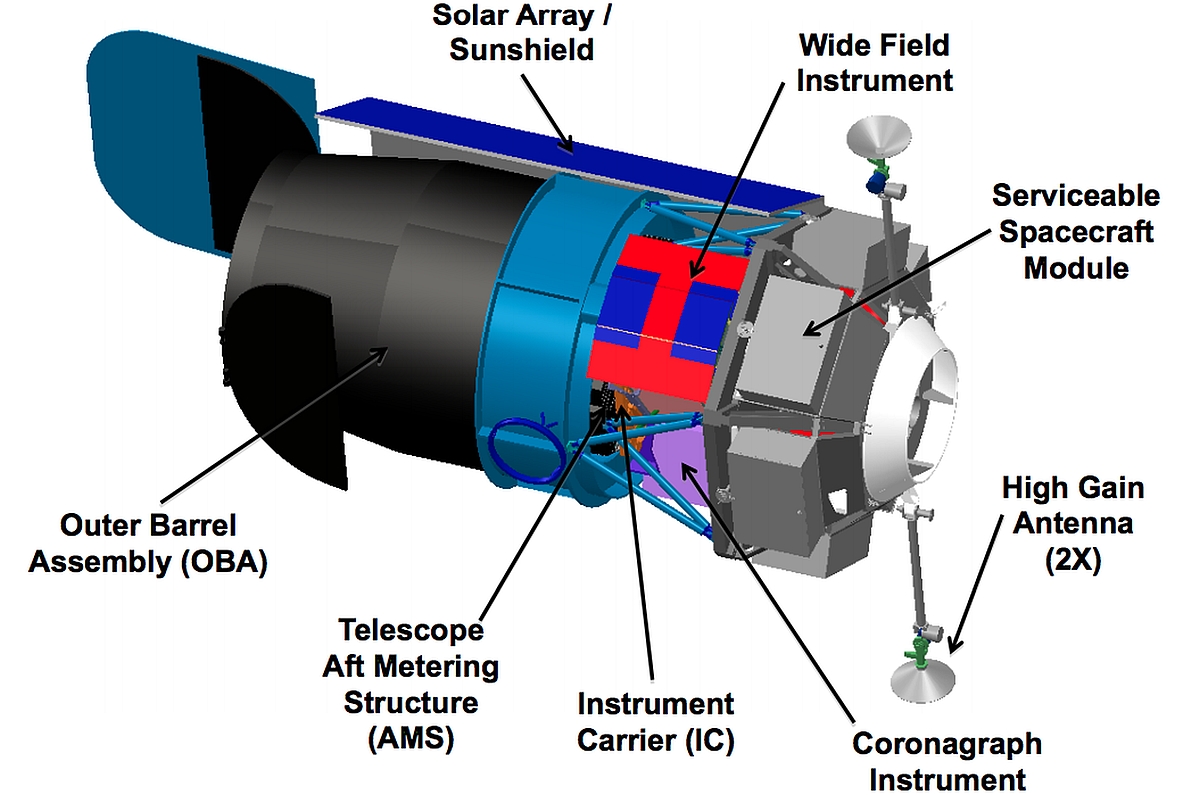

Die Hauptbaugruppen von WFIRST
(Bild: NASA GSFC)
(Bild: NASA GSFC)
WFIRST, dessen Bezeichnung vollständig Wide-Field Infrared Survey Telescope lautet, ist dazu gedacht, bei der Beantwortung einiger der grundlegenden Fragen aus zwei Bereichen zu helfen. Geplant ist die Beobachtung und Vermessung von Galaxien unter Nutzung eines mit einem Kryokühler versehenen Instruments namens Wide Field Imager (WFI) mit einem Komplex aus 18 H4RG-HgCdTe-Detektoren mit zusammen rund 288 Megapixeln und einem Spektografen mit zwei Detektoren, um beispielsweise Daten zur Beurteilung von Veränderungen der angenommenen dunklen Energie zu gewinnen.
Außerdem soll das im Vergleich zu Hubble über 100 mal größere Blickfeld von WFIRST bei der Suche von Exoplaneten für viele neue Entdeckungen sorgen. Speziell für die Exoplaneten-Suche erhält WFIRST zusätzlich einen im Bereich zwischen 430 und 970 Nanometern empfindlichen Koronografen mit der Bezeichnung CGI für Coronagraph Instrument. Hilfreich für das Auffinden von Exoplaneten wird dabei der hohe Planeten/Sternen-Kontrast von 1×10-9 des CGI sein. Das Instrument ist so ausgelegt, dass es Exoplaneten unmittelbar abbilden können wird.
Mit dem von Kodak bzw. ITT – heute Harris – gebauten 2,4-Meter-Teleskop von WFIRST will man rund 400 Millionen Galaxien und rund 2.600 Exoplaneten beobachten. Die Primärmission von WFRIST im Weltraum ist auf sechs Jahre angelegt. Dabei soll das Weltraumteleskop dann pro Tag ein Datenvolumen im Bereich von 11 Terabyte zur Erde schicken.
Die vorgesehene Betriebstemperatur des eigentlichen Teleskops wurde wegen der Verwendung der vor langer Zeit gebauten Hardware gegenüber dem ursprünglichen Konzept für WFIRST angehoben.
Der Transport des ohne geöffneten Teleskopdeckel rund 8,2 Meter langen Raumfahrzeugs mit einer Startmasse zwischen 4,1 und 5,1 Tonnen ins All ist derzeit für die Mitte der 2020er geplant. Als Trägerrakete ist aktuell ein leistungsfähiges Modell vorgesehen, was es erlaubte, aus dem Konzept für WFIRST das große Zweistoff-Triebwerkssystem und rund drei Tonnen Treibstoff dafür zu streichen und durch ein Einstoffsystem mit deutlich geringerer Treibstoffzuladung zu ersetzen.
