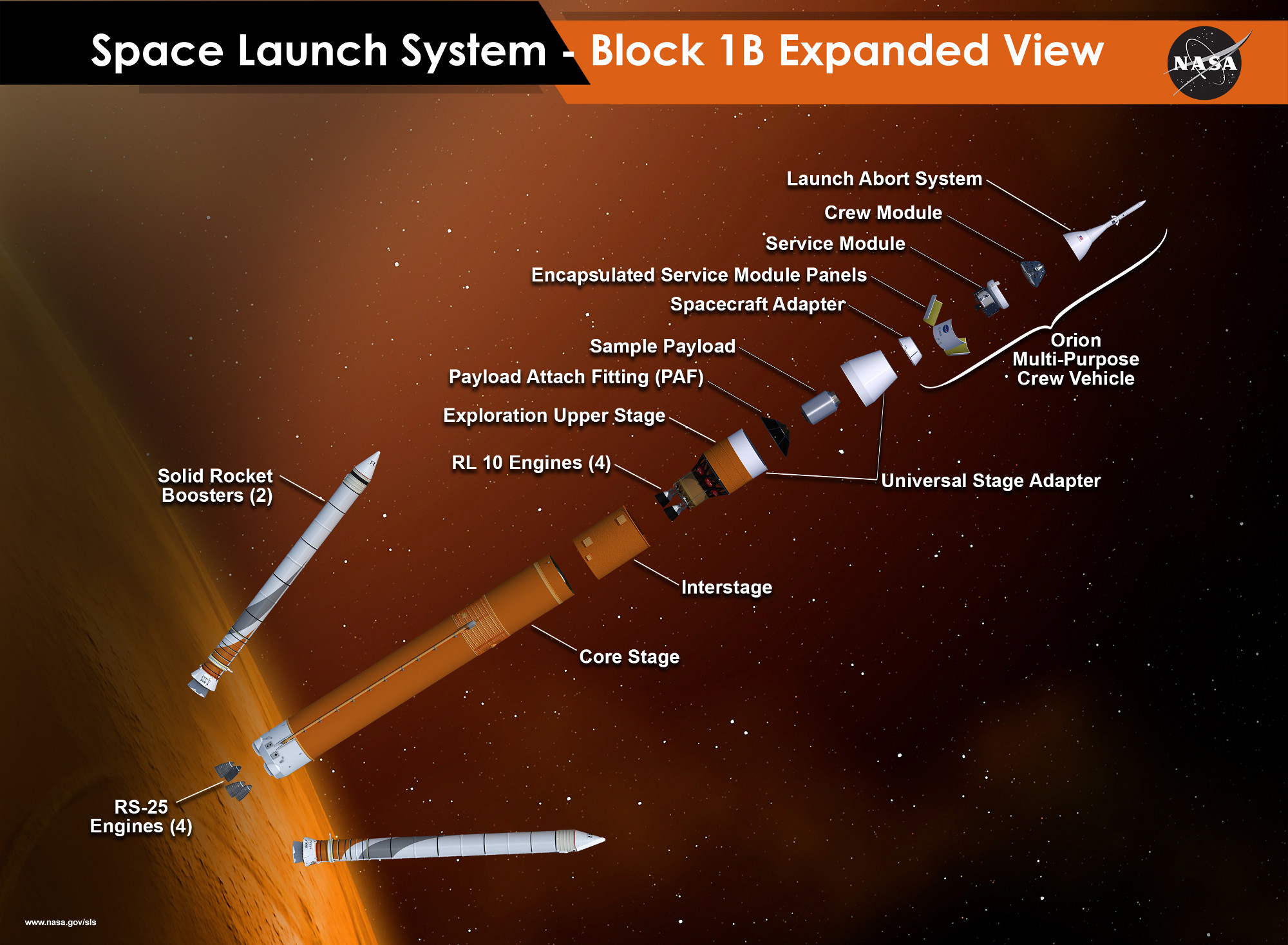

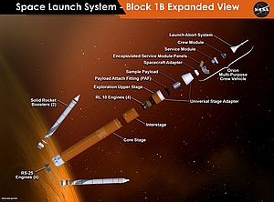

Demnach soll mit dem dritten Start einer Rakete vom Typ Space Launch System (SLS) und dem damit verbundenen (wahrscheinlich) ersten bemannten Flug der Orion-Kapsel (Multipurpose Crew Vehicle, MPCV) mit dem Aufbau einer kleinen, Deep Space Gateway (DSG) genannten Raumstation im Mondorbit begonnen werden. Dieser als Exploration Mission 2 (EM-2) bezeichnete Flug soll mit der SLS-Konfiguration „Block 1B“ erfolgen. Dabei soll neben der von vier RS-25-Triebwerken von Aerojet Rocketdyne (diese waren als SSME, Space Shuttle Main Engine, bereits bei zahlreichen Space-Shuttle-Flügen im Einsatz) angetriebenen Zentralstufe, zwei von Orbital-ATK hergestellten 5-Segment-Feststoffboostern (weiterentwickelt aus den Space-Shuttle-Boostern) auch die derzeit in Entwicklung befindliche Exploration Upper Stage (EUS) genannte Oberstufe mit vier RL-10-Triebwerken (ebenfalls von Aerojet Rocketdyne) zum Einsatz kommen.
Für die Orion-Kapsel ist bei diesem Flug eine Besatzung von vier Personen vorgesehen. Als Neuerung zu den bisherigen Planungen soll auch eine erste Komponente des Deep Space Gateways mitgeführt werden; ein „Power and Propulsion Bus“ genanntes Modul, welches über einen solar-elektrischen Antrieb verfügen soll (Solar Electric Propulsion, SEP). Es könnte mit seinen Solarpaneelen, die ca. 40 kW elektrische Leistung liefern sollen, die spätere kleine Raumstation mit Energie und Antrieb versorgen, so dass diese auch unterschiedliche Mondorbits ansteuern kann.
Möglich wird dies durch die große Leistungsfähigkeit der SLS Block 1B, die es ermöglicht neben dem MPCV noch weitere Nutzlast im „Universal Stage Adapter“ (USA), d.h. in der Übergangssektion zwischen dem Europäischen Service Modul (ESM) und der Oberstufe, zu transportieren.

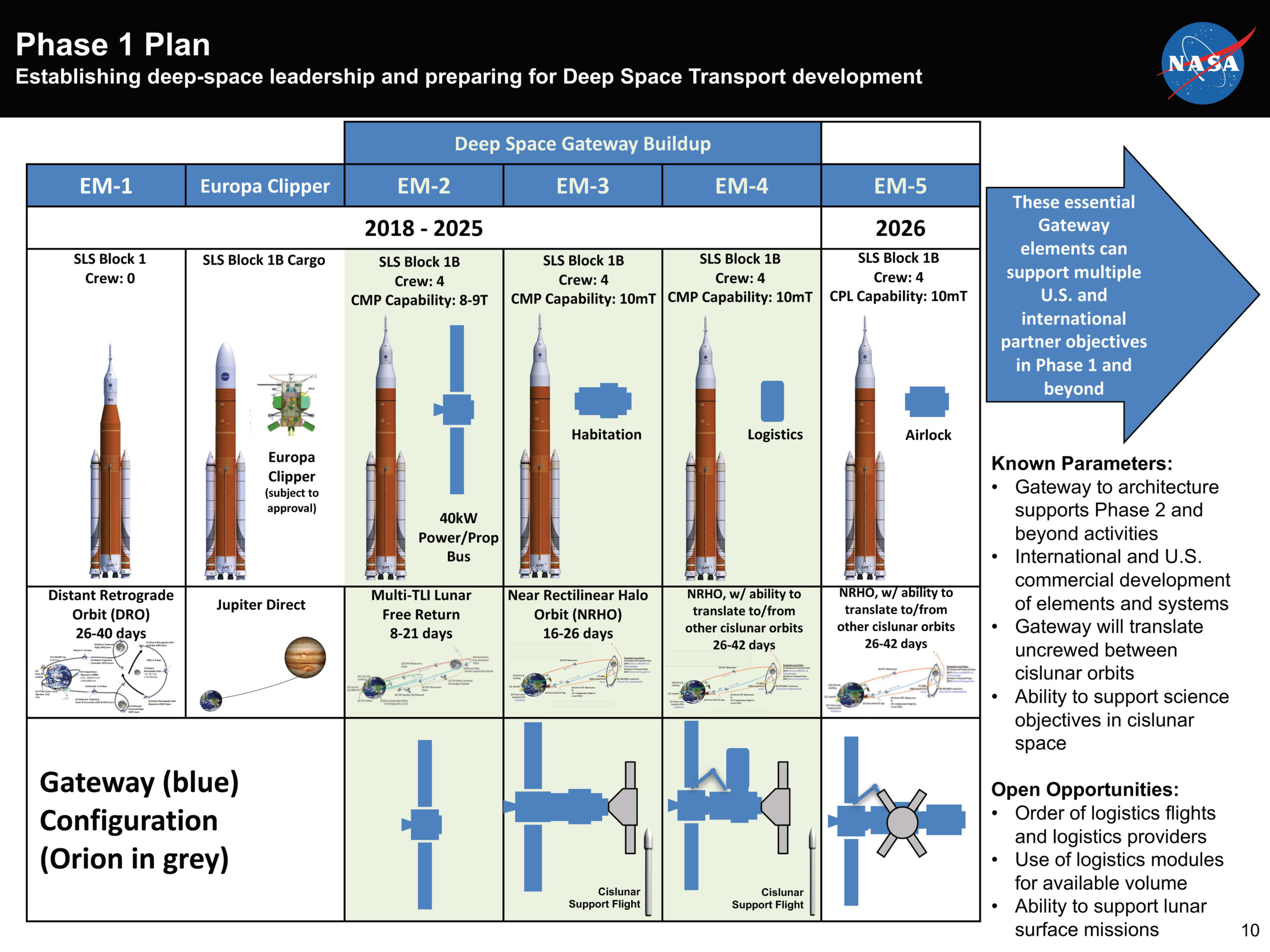

Zwischen den Missionen EM-1 und EM-2 ist momentan der Start der „Europa Clipper“ genannten Sonde mit der Version „SLS Block 1B Cargo“ der Schwerlastrakete geplant. Allerdings ist fraglich, ob der erst in Planung befindliche Raumflugkörper, der später den Jupiter-Mond Europa umrunden soll, rechtzeitig für einen Start um 2022 fertig werden wird. Dieser Start ist als Test der noch in Entwicklung befindlichen „Exploration Upper Stage“ (EUS) notwendig, bevor bei EM-2, nach üblichen NASA-Standards, Astronauten mitfliegen dürfen.
Das für Phase 1 geplante Deep Space Gateway soll aus einem solar-elektrischen Antriebs- und Versorgungsmodul, einem Habitatmodul, (wechselnden) Logistikmodulen und aus einer Luftschleuse bestehen. Für die notwendige Berthingoperationen würde es einen vom Candarm 2 abgeleiteten Roboterarm erhalten. Der Aufbau würde mit den Flügen EM-2 bis EM-5 des SLS erfolgen. Dabei würde die Startrate des SLS auf mindestens einen Start pro Jahr steigen.
Nach dem bereits erwähnten Antriebsmodul bei EM-2 würde bei EM-3 das Habitatmodul geliefert werden (ca. 10t).
Derzeit lässt die NASA von sechs Unternehmen Studien für zukünftige Deep Space Habitate erstellen.
Bei EM-4 würde ein größeres Logstikmodul (ca. 10t) angedockt werden.
In 2026 soll der Aufbau mit der Installation einer Luftschleuse bei EM-5 abgeschlossen werden.
Die jeweils vorgesehenen Fluglängen der bemannten Missionen reichen von 8 bis maximal 42 Tagen. Für die Lieferung von Versorgungsgütern würden zusätzliche Transportflüge von privaten Anbietern erfolgen.

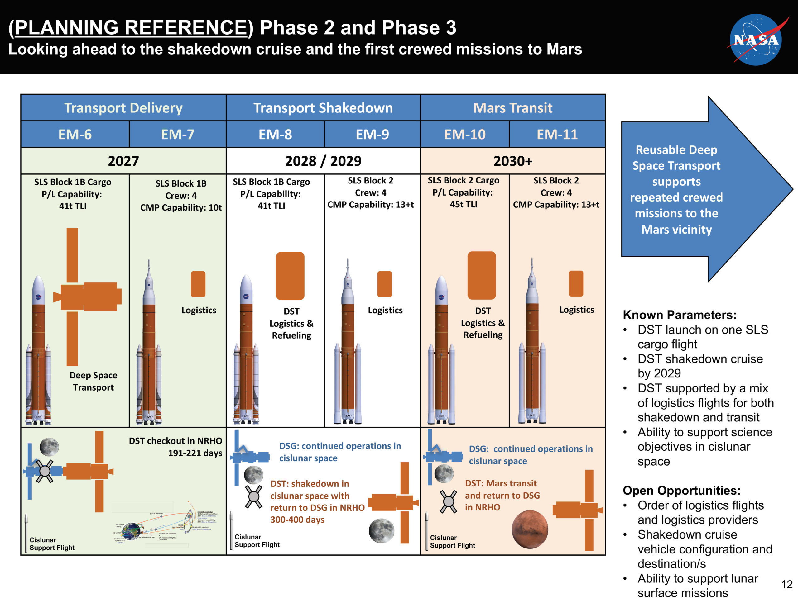

Der Mond ist allerdings nicht das eigentliche Ziel, sondern der Mars. Deshalb soll in Phase 2 ab 2027 das sogenannte „Deep Space Transport“ (DST) genannt System gestartet werden. Dieses umfasst sowohl ein Antriebs- und Versorgungsmodul, als auch Habitat- und Dockingeinrichtungen. Das 41t schwere „Raumschiff“ soll mit einem einzigen Start der SLS Block 1B in der Cargo-Version zum Deep Space Gateway gebracht werden und dort andocken. Mit weiteren Starts von SLS und privaten Anbietern sollen Versorgungsgüter und Treibstoffe geliefert und die Funktionsfähigkeit hergestellt werden. 2029 soll das DST erstmalig für 300 bis 400 Tage bei einem Testflug mit astronautischer Besatzung auf verschiedenen lunaren Umlaufbahnen unterwegs sein und seine Funktionsfähigkeit unter Beweis stellen.
2033 könnte dann, nach entsprechenden Versorgungsflügen, das DST erstmals Richtung Mars aufbrechen, unterwegs einen Flyby an der Venus durchführen und in einen Orbit um den roten Planeten einschwenken. Bei dieser ersten Mars-Mission würde allerdings noch keine Landung versucht werden.
Das DST soll wiederverwendbar ausgelegt und nach der ersten Mars-Orbit-Mission am Deep Space Gateway wieder aufgerüstet werden, um dann für mindestens zwei weitere Mars-Missionen, dann auch mit Landungen, von jeweils bis zu 1000 Tagen Dauer zur Verfügung zu stehen.
