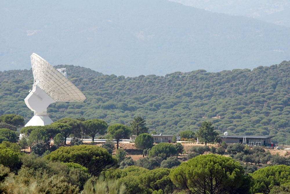

Die 35-Meter-Antenne der ESA (Deep Space Antenna 2) befindet sich 77 km westlich von Madrid, Spanien. (Bild: Cebreros)

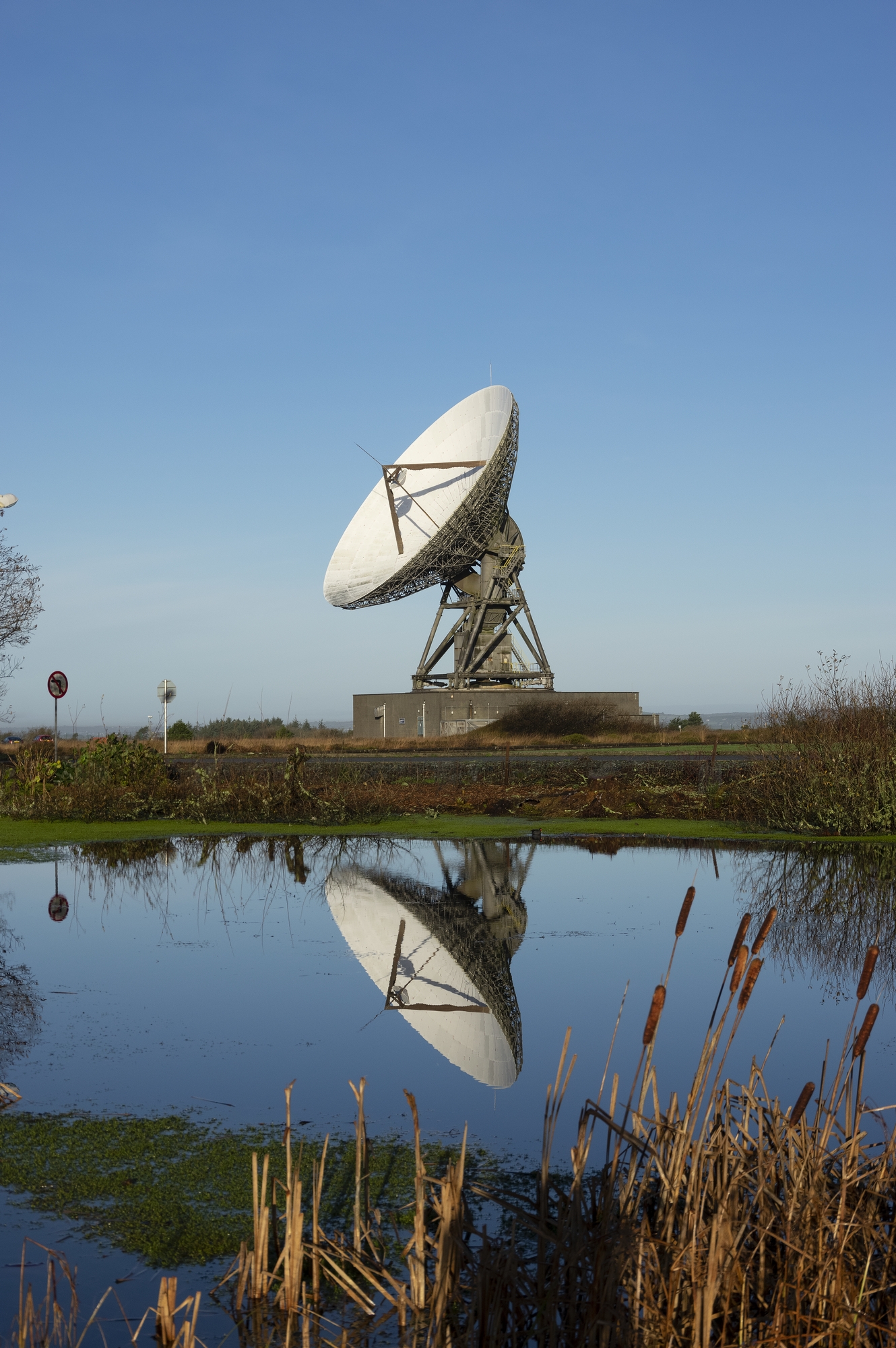

Die Antenne Goonhilly 6, Teil der Goonhilly-Bodenstation in Cornwall, UK. (Bild: Nathanial Bradford / Goonhilly Earth Station)
Kurz nach der Trennung, während die restlichen CubeSats auf ihren eigenen Flugbahnen ausgesetzt werden, müssen mehr Augen zum Himmel gerichtet werden. Die ESA wird dafür in Zusammenarbeit mit Goonhilly die Unterstützung durch ihre Bodenstationen in den zwei Wochen nach dem Start für etwa 75 Stunden sicherstellen.
„Wir freuen uns darauf, von hier im Vereinigten Königreich aus zu dieser bahnbrechenden Mission beizutragen. Goonhilly spielte 1969 bei der Verbreitung des Filmmaterials der Apollo-Mondlandung eine wichtige Rolle. Jetzt gehen wir einen Schritt weiter und unterstützen die Rückkehr der Menschheit zum Mond“, erklärt Matthew Cosby, Chief Technology Officer bei Goonhilly.
„Unsere 32 m lange Weltraumantenne wird seit 2021 für die Kommunikation mit ESA-Raumfahrzeugen verwendet. Die Unterstützung der Artemis I CubeSats ist eine großartige Möglichkeit, um unsere Fähigkeiten zu zeigen, während wir diesen kommerziellen Dienst weiter ausbauen.“

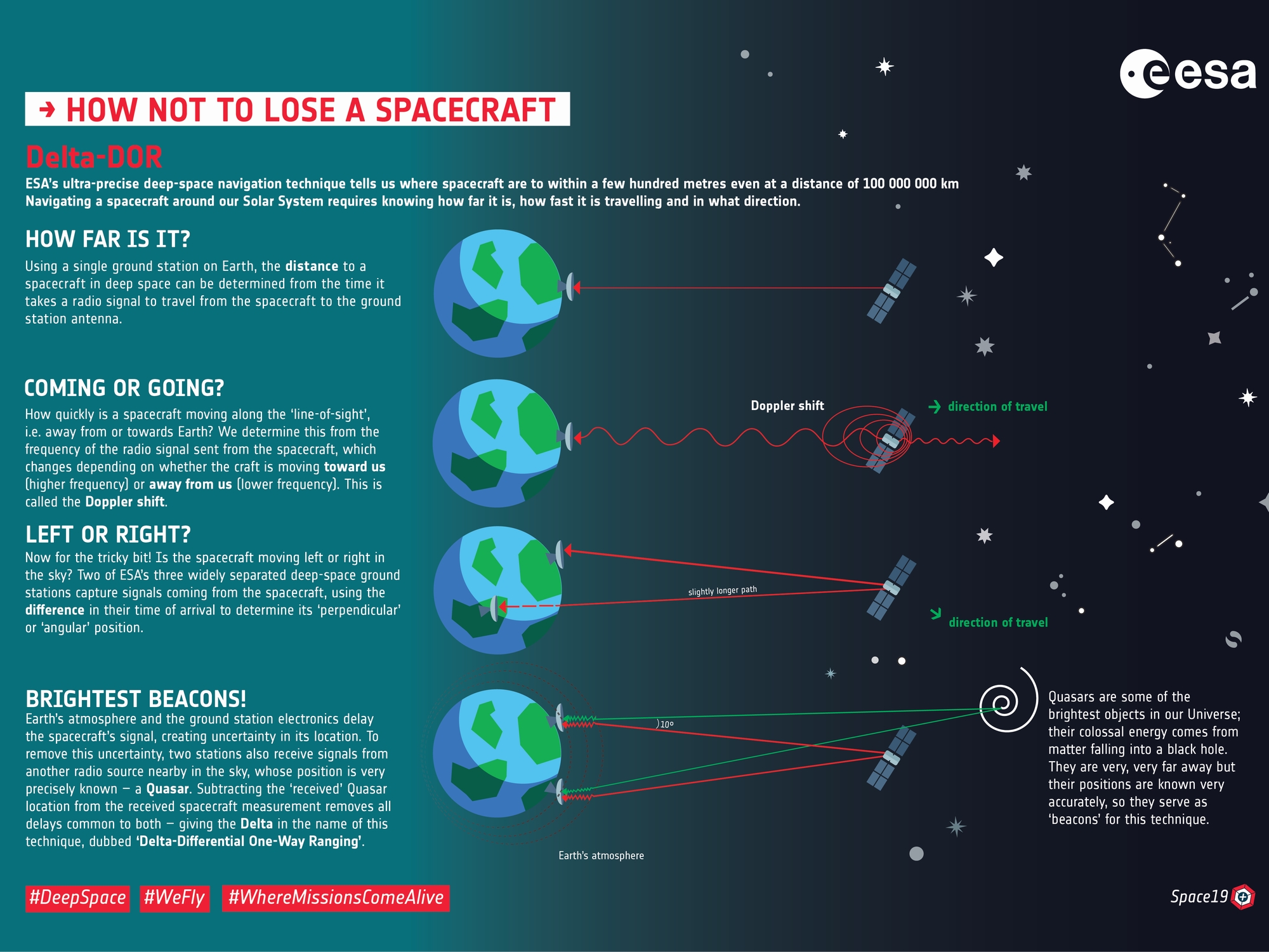

How Not To Lose A Spacecraft (Grafik: ESA)
Wellen schlagen
Eine der wichtigsten Maßnahmen, mit denen Estrack die Artemis CubeSats unterstützen wird, ist die Bestimmung ihres Standorts und ihrer Flugbahn mit Hilfe eines sogenannten „Doppler-Effekts“. Jeder Satellit sendet Informationen auf einer Frequenz von ca. 8 GHz, die von Stationen auf der Erde erfasst und verfolgt werden.
Wenn sich das Raumfahrzeug beim Aussenden seiner Nachricht auf die Erde zubewegt, wird die Lichtwelle leicht gequetscht, wodurch sich die Wellenlänge verkürzt und sich die Frequenz erhöht. Bewegt sich der CubeSat hingegen von der Erde weg, wird seine Nachricht gedehnt und seine Frequenz verlängert sich. Anhand dieser Informationen kann die Missionskontrolle genau einschätzen, wo sich die Raumsonde befindet und wohin sie fliegt.

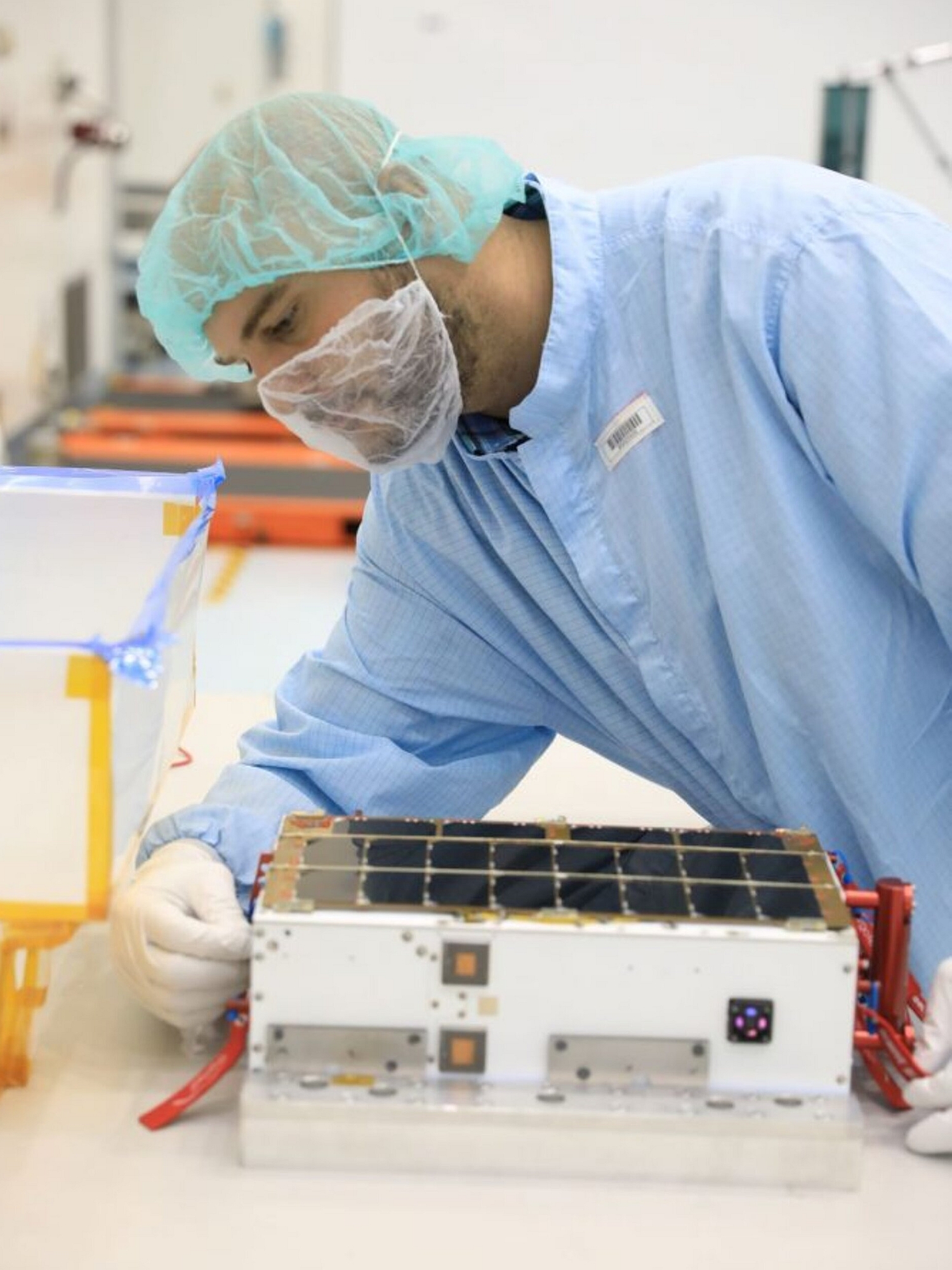

ArgoMoon wird einer der ersten Satelliten sein, die eingesetzt werden, denn er hat eine sehr interessante Aufgabe: Er soll die kryogene Antriebsstufe (Interim Cryogenic Propulsion Stage, ICPS) fotografieren, die Orion und das europäische Servicemodul von der Erdumlaufbahn aus zum Mond befördert. (Bild: Argotec)
