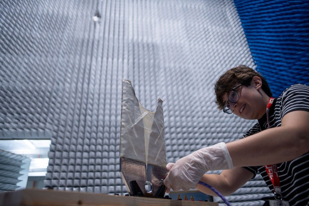

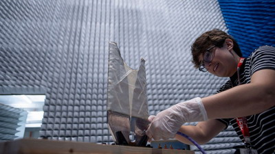

Das Testen von Weltraumhardware-Konzepten anhand von Papierentwürfen und mathematischen Modellen bringt eine Mission nur bis zu einem bestimmten Punkt voran. Das Team musste nachweisen, dass sein Antennenprototyp die intensiven Temperaturschwankungen und die Weltraumstrahlung einer kompletten Mission überstehen konnte.
Eine Ingenieurin arbeitet in der HF-Absorberkammer am JPL an einer Testantenne für das Bodenradar der SkyFall-Mission.
Credit: NASA/JPL-Caltech
Im Umweltprüflabor des JPL bogen die Ingenieure die Antenne, um eine mögliche Ausrichtung nach einem „SkyFall“-Flug auf dem Mars zu simulieren. Anschließend setzten sie sie extremen Temperaturschwankungen aus, um den Tag-Nacht-Zyklus auf dem Mars zu simulieren, bei dem die Temperaturen um bis zu 94 Grad Celsius schwanken können. Anschließend bogen sie die Antenne wiederholt, als hätte sie Dutzende von Landungen hinter sich. Dabei legten sie sechsmal eine Pause ein, um die Antenne in eine elektromagnetische Testkammer zu bringen und zu überprüfen, ob ihre Fähigkeit zum Senden und Empfangen von Radarsignalen nicht beeinträchtigt war.
Während der Hochfrequenztests drehte das Team die Antenne um, sodass die Unterseite nach oben zeigte – eine Anordnung, die die Struktur stärker belastet, als es die Marsschwerkraft (rund ein Drittel der Erdschwerkraft) jemals tun würde – und testeten die Signalleistung. Am Ende der Testreihe hatte die Antenne 200 Marslandungen überstanden – mehr als doppelt so viele, wie für eine erfolgreiche Hauptmission erforderlich wären –, ohne an Leistung einzubüßen.
