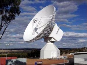

Um zukünftig nicht vollkommen auf amerikanische Infrastruktur angewiesen zu sein und den in den kommenden Jahren drohenden Engpass bei der Kommunikation mit interplanetaren Raumsonden zu umgehen ist vor kurzem die erste Bodenstation der ESA fertig gestellt worden, die speziell mit Raumfahrzeugen jenseits der Mondumlaufbahn Kontakt halten soll. Die Bodenstation New Norcia liegt 140 km nördlich von Perth (Australien) und ist mit einer 35 m-Antenne ausgestattet. Wie alle anderen Stationen des ESTRACK-Netzwerks auch ist sie mit dem European Space Operation Centre (ESOC) in Darmstadt verbunden, von dem aus die Kontrolle der Satelliten und Raumsonden erfolgt. Die ersten “Kunden” der neuen Bodenstation werden die Kometensonde Rosetta sowie die Marssonde Mars Express mitsamt des Landers Beagle 2 sein.

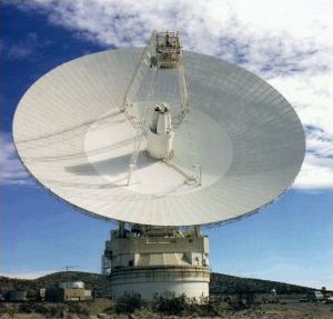

Die amerikanische Raumfahrtbehörde NASA unterhält bereits seit Jahrzehnten ein weltweites Kommunikationsnetzwerk, um mit ihren Raumsonden jenseits des Erde-Mond-Systems Kontakt zu halten. Das Deep Space Network (DSN) besteht aus drei Bodenstationen in Goldstone (Kalifornien), bei Madrid (Spanien) und bei Canberra (Australien). Die drei Stationen sind so angeordnet, dass sie jeweils etwa 120 Längengrade voneinander entfernt sind, wodurch die NASA trotz der Erdrotation permanent Kontakt zu jeder beliebigen Raumsonde halten kann, indem die Kommunikation im Tagesablauf von Station zu Station “weitergegeben” wird. Die gigantischen 70 m-Antennen des DSN werden übrigens nicht nur zur Kommunikation mit Raumsonden wie Pioneer und Voyager, die sich schon weiter als Pluto von der Sonne entfernt haben, sondern auch für radioastronomische Forschungsvorhaben genutzt.

Jede der drei Bodenstationen verfügt über eine 70 m-, zwei 34 m- und eine 26 m-Antenne. Goldstone nahm als älteste Bodenstation der NASA bereits am 6. Dezember 1958 seine Arbeit mit einer Antennenschüssel auf, die für die Kommunikation mit der Raumsonde Pioneer 3 errichtet worden war. Außer der üblichen “Standardausstattung” verfügt diese Bodenstation über zwei weitere 34 m-Antennen für die Kommunikation mit interplanetaren Sonden sowie einer Antenne für Forschungszwecke. Die Bodenstation Madrid wird zurzeit um eine weitere 34 m-Antenne erweitert, um den steigenden Datenübertragungsanforderungen (die bereits jetzt nicht vollständig erfüllt werden können) gerecht zu werden.
