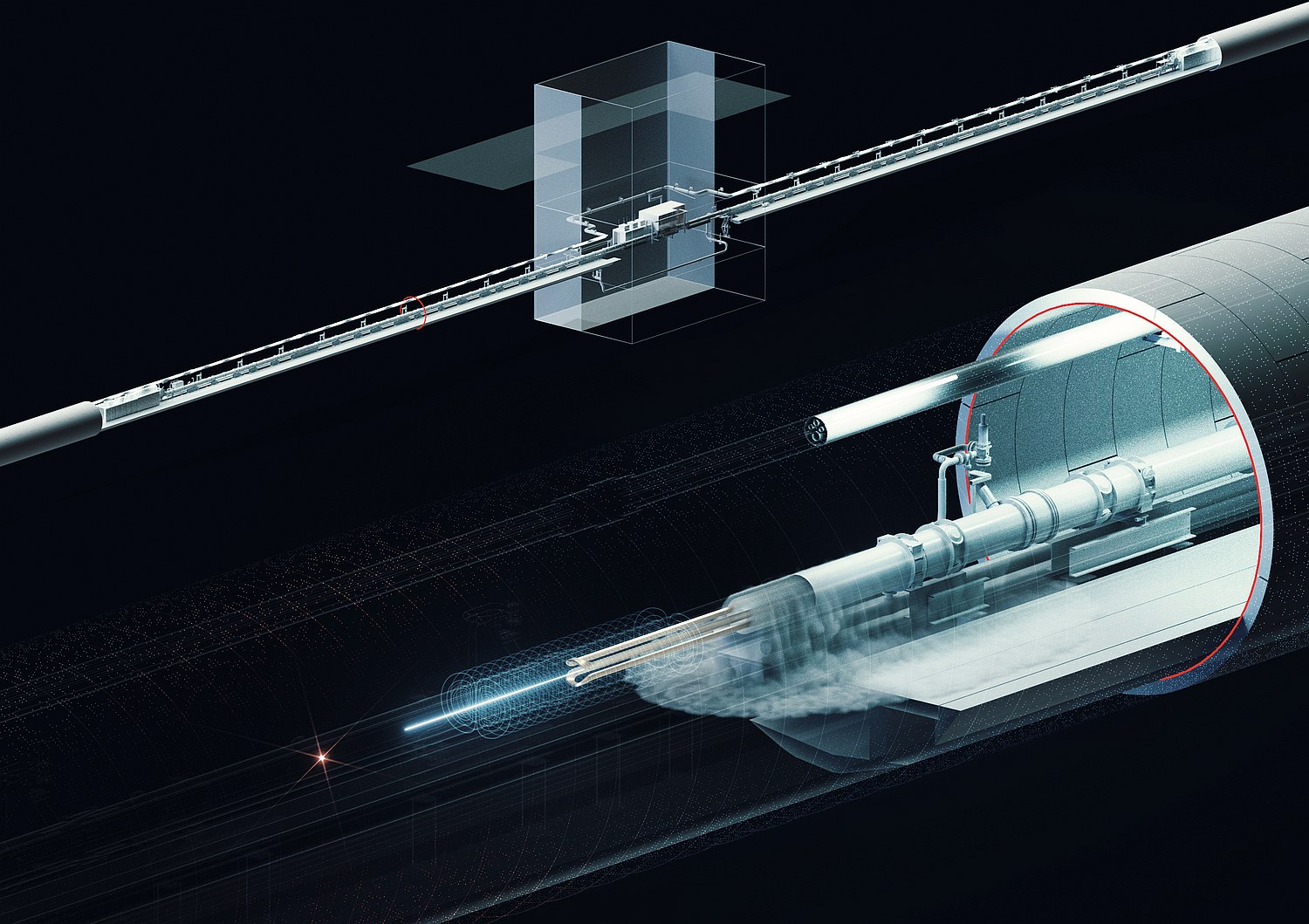

DESY / Scicom-Lab
Künstlerische Darstellung des ALPS-II-Experiments.
(Bild: DESY / Scicom-Lab)

ALPS II wird in einem geraden Tunnelabschnitt des ehemaligen DESY-Teilchenphysikbeschleunigers HERA installiert. Vierundzwanzig supraleitende Beschleunigermagnete, zwölf auf beiden Seiten einer Wand, beherbergen zwei 120 Meter lange optische Resonatoren. Ein leistungsstarkes und komplexes Lasersystem erzeugt Licht, das durch den Resonator im Inneren des Magnetfeldes verstärkt und, so hoffen die Forscherinnen und Forscher, zu einem sehr kleinen Teil in Teilchen der Dunklen Materie umgewandelt wird. Eine lichtblockierende Barriere – eine Wand – steht vor der anderen Hälfte von ALPS II. Diese Wand ist allerdings keine Hürde für Axionen und ähnliche Teilchen, die sie leicht passieren können. Im zweiten Resonator würden die Teilchen der Dunklen Materie wieder in Licht umgewandelt. Das winzige Signal wird von speziellen Detektionssystemen erfasst.
