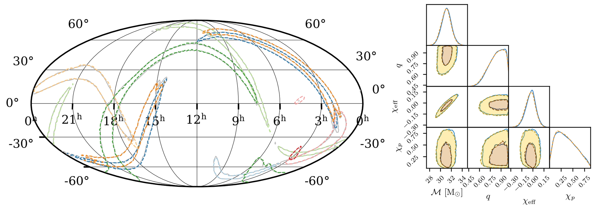

Der neue Machine-Learning-Algorithmus schätzt alle Parameter, die eine Quelle aus zwei schwarzen Löchern charakterisieren, in nur wenigen Sekunden genau ab. Die Abbildung auf der linken Seite zeigt die Himmelspositionen, die für acht Ereignisse aus dem ersten und zweiten LIGO/Virgo-Beobachtungslauf ermittelt wurden. Sie vergleicht die Schätzung durch maschinelles Lernen (farbig) mit der wesentlich langsameren Standardmethode (grau). Die rechte Seite zeigt vier abgeleitete Parameter (die Chirp-Masse, das ist die Kombination der beiden Einzelmassen, das Massenverhältnis und zwei Spin-Parameter) für GW150914 (maschinelles Lernen in orange, Standardmethode in blau). (Bild: M. Dax (Max-Planck-Institut für Intelligente Systeme), S. R. Green, J. Gair (Max-Planck-Institut für Gravitationsphysik), J. H. Macke (Max-Planck-Institut für Intelligente Systeme), A. Buonanno (Max-Planck-Institut für Gravitationsphysik), B. Schölkopf (Max-Planck-Institut für Intelligente Systeme))

Das Forscherteam trainierte das neuronale Netz mit vielen Simulationen — vorausberechnete Gravitationswellen für hypothetische Doppelsysteme von schwarzen Löchern kombiniert mit dem Rauschen der Detektoren. Auf diese Weise lernt das Netzwerk die Zusammenhänge zwischen den gemessenen Gravitationswellendaten und den Parametern, die das zugrunde liegende System schwarzer Löcher charakterisieren. Es dauert zehn Tage, bis der Algorithmus namens DINGO (die Abkürzung steht für Deep INference for Gravitational-wave Observations) ausgelernt hat. Dann ist er einsatzbereit: in nur wenigen Sekunden leitet das Netzwerk aus den Daten neu beobachteter Gravitationswellen die Größe, die Eigendrehimpulse und alle anderen Parameter ab, die die schwarzen Löcher beschreiben. Die hochgenaue Analyse entschlüsselt fast in Echtzeit die Kräuselungen der Raumzeit – das hat es in dieser Geschwindigkeit und Präzision noch nie gegeben.
„Je weiter wir mit immer empfindlicheren Detektoren ins Weltall blicken, desto mehr Gravitationswellen werden gemessen. Schnelle Methoden wie die unsere sind daher unerlässlich, um all diese Daten in angemessener Zeit zu analysieren“, sagt Stephen Green, Wissenschaftler in der Abteilung Astrophysikalische und Kosmologische Relativitätstheorie am AEI. „DINGO hat den Vorteil, dass es – einmal trainiert – neue Ereignisse sehr schnell analysieren kann. Wichtig ist dabei auch, dass es detaillierte Schätzungen der Ungenauigkeit von Parametern liefert, die in der Vergangenheit mit Methoden des maschinellen Lernens nur schwer zu ermitteln waren.“
Bislang verwenden die Forscher*innen der LIGO- und Virgo-Kollaborationen sehr rechenintensive Algorithmen zur Analyse der Daten. Sie benötigen für die Interpretation jeder Messung Millionen neuer Simulationen von Gravitationswellen. Das dauert mehrere Stunden bis Monate – DINGO jedoch ist weitaus schneller, da das trainierte Netzwerk keine weiteren Simulationen für die Analyse neuer Beobachtungsdaten benötigt; ein Verfahren, das als „amortisierte Inferenz“ bekannt ist.
