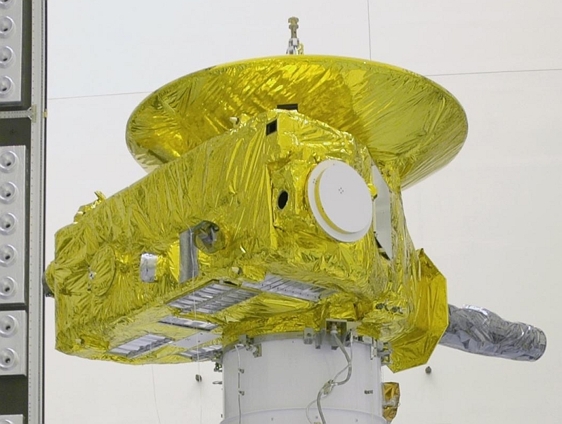

New Horzions vor dem Schließen der Nutzlastverkleidung auf der Trägerrakete; die HGA (Hochgewinn-Antenne) ist oben, der RTG (Thermischer Radioisotopen-Generator) rechts im Bild.
(Bildausschnitt: NASA)
