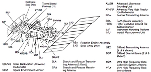

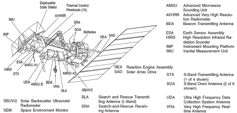

Bestandteile von NOAA 16 – Akkumulatoren
(“Batteries”) am Heck des Satelliten
(Bild: NOAA)
