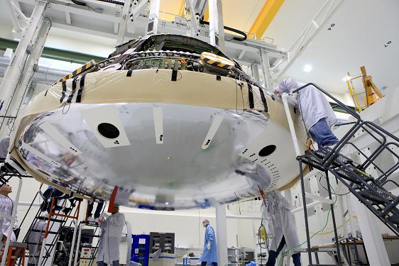

Orions unterer Hitzeschild bei der Montage.
Der Hitzeschild ist einer der wichtigsten Bestandteile eines Raumschiffes. Er dient dazu, das Raumschiff vor der enormen Hitze während des Wiedereintritts in die Erdatmosphäre zu beschützen. Und die neue Raumkapsel der NASA, das Orion Multi-Purpose Crew Vehicle (MPCV), besitzt sogar zwei von ihnen. Zum einen verfügt es über einen kreisförmigen unteren Hitzeschild. Da Orion mit ihm voran in die Erdatmosphäre eindringt, ist die Temperatur an ihm besonders hoch. Aus diesem Grund wird ein besonders hitzeresistentes Material namens AVCOAT für ihn verwendet. Dieser Hitzeschild wurde bereits vor zwei Monaten an der für Orions Erstflug EFT-1 vorgesehenen Orion-Kapsel befestigt. Nun kam der zweite, obere Hitzeschild hinzu. Dieser unterscheidet sich deutlich von dem unteren Hitzeschild.

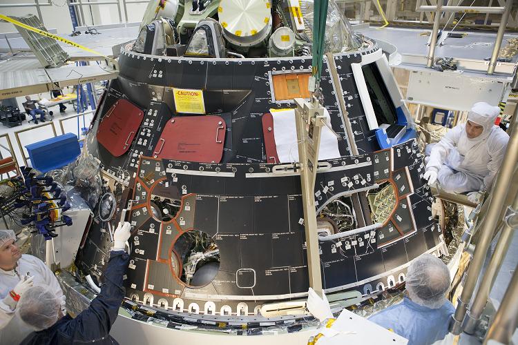

Der obere Hitzeschild wird an Orion montiert.
Der obere Hitzeschild besteht nämlich anders als der untere Hitzeschild nicht aus einem monolithischen Block, sondern ähnlich wie der Hitzeschild des Space Shuttles aus hunderten kleinen schwarzen Kacheln, die einander sehr ähnlich sind. Dieser Aufbau ist möglich, weil die Temperatur an dem oberen Hitzeschild wesentlich niedriger als am unteren sein wird und so bereits ein weniger komplexer Hitzeschutz ausreicht. Diese insgesamt 970 Kacheln sind auf mehreren größeren Platten befestigt, die nun an der Außenseite der Orion-Kapsel montiert wurden. Berechnungen zufolge könnten sie sich auf bis zu 1.750 °C erhitzen. Obwohl die maximale Temperatur des unteren Hitzeschilds über 2.200 °C noch deutlich höher sein wird, wird der obere Hitzeschild der Orion-Kapsel doch wesentlich heißer als der Hitzeschild des Space Shuttles. Die Platten des oberen Hitzeschildes bilden zugleich auch die für die Orion-Kapsel charakteristische Kegelstumpfform.

Die beiden in zwei Kacheln hineingebohrten Löcher auf der Orion-Kapsel
Um diese Modelle zu verifizieren, haben Ingenieure der NASA zwei Löcher in den oberen Hitzeschild gebohrt. Beide haben einen Durchmesser von etwa 2,5 cm, das eine mit einer Tiefe von ebenfalls circa 2,5 cm, das andere mit einer Tiefe von etwa 3,5 cm. Die Kacheln, in die die Löcher hineingebohrt wurden, sind circa 3,75 cm dick und befinden sich gegenüber dem Fenster der Kapsel. So können Sensoren an Bord der Orion-Kapsel erkennen, wie hoch die Temperaturen innerhalb der Löcher sind. Mit den dabei gesammelten Daten können dann weitaus genauere Computermodelle bezüglich Beschädigungen des Hitzeschutzschilds entwickelt werden. Nach der abgeschlossenen Montage des oberen Hitzeschildes stehen als nächstes Tests der Orion-Kapsel mit den bei EFT-1 zu erwartenden Strahlungs- und Vakuumsbedingungen an.
