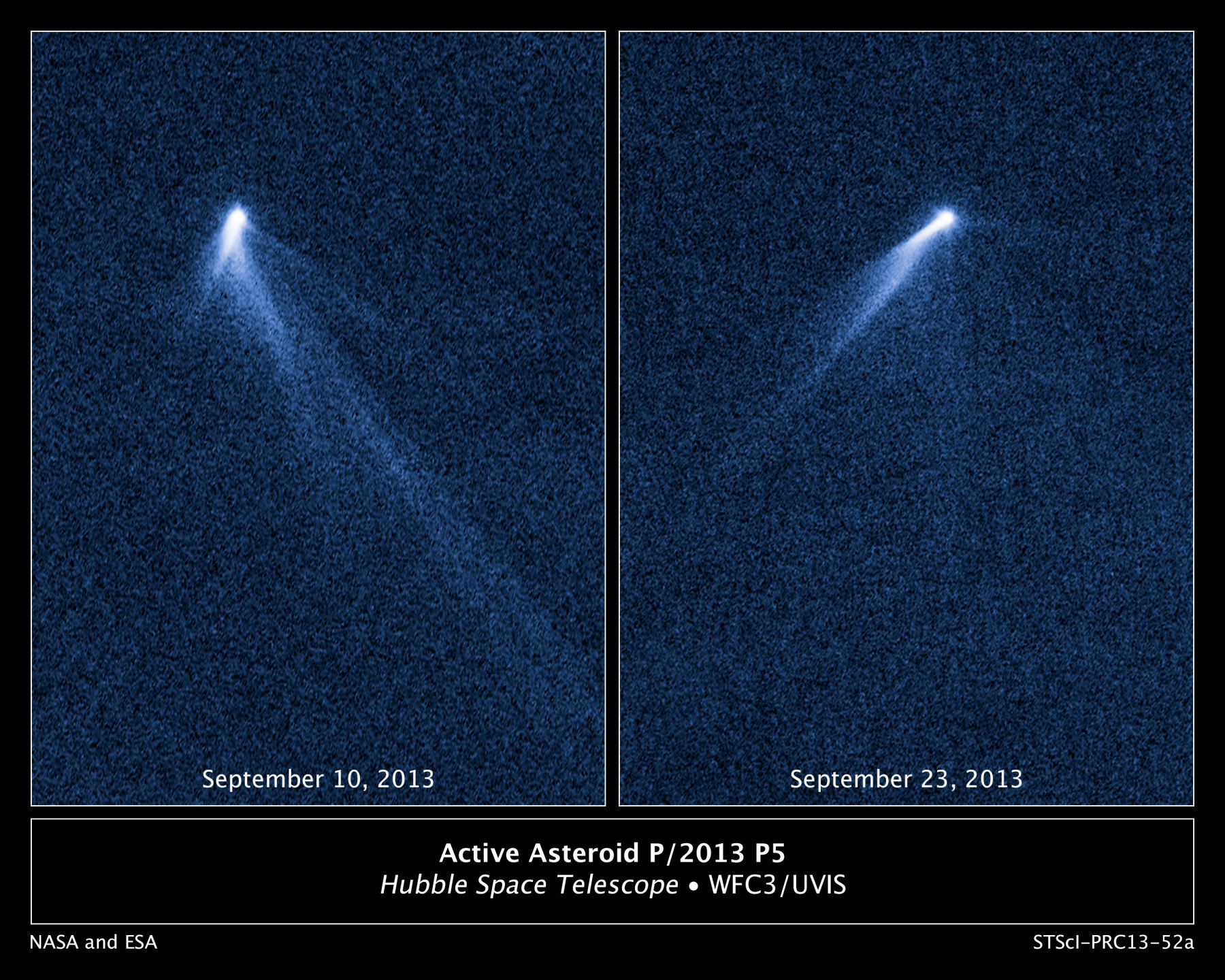

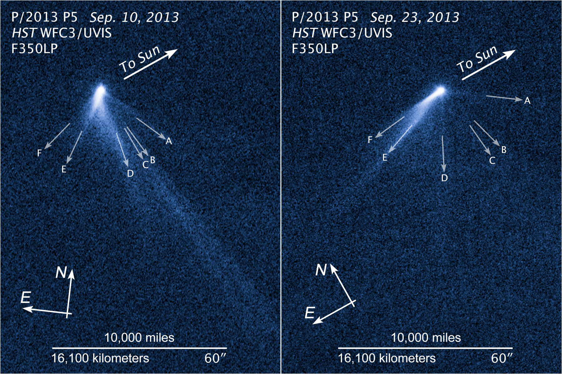

Ein von Dr. David Jewitt von der University of California/USA geleitetes internationales Wissenschaftler-Team, dem auch Forscher des in Katlenburg-Lindau beheimateten Max-Planck-Instituts für Sonnensystemforschung (MPS) angehören, hat dieses rätselhafte Objekt jetzt mit Hilfe des Hubble-Weltraumteleskops (kurz “HST”) eingehender untersucht. Zu diesem Zeitpunkt befand sich P/2013 P5 in einer Entfernung von rund 165 Millionen Kilometern zur Erde und 315 Millionen Kilometern zur Sonne. Auf den am 10. und am 23. September 2013 angefertigten HST-Aufnahmen konnten die Wissenschaftler nicht nur einen, sondern insgesamt vielmehr sechs Schweife ausmachen, welche das beobachtete Objekt wie die Speichen eines Wagenrads umgeben.
“Allein diese Anzahl spricht dagegen, dass die Schweife auf Kollisionen oder Einschläge zurückzuführen sind”, so Dr. Jessica Agarwal vom MPS. Sechs Impakte auf einem einzelnen Objekt innerhalb so kurzer Zeit seien doch eher unwahrscheinlich. Auch eine Sublimation von Eis, was auf einen Kometen hindeuten würde, kann so gut wie ausgeschlossen werden, da sich P/2013 P5 am inneren Rand des Asteroidengürtels und somit in großer Sonnennähe bewegt. Eisablagerungen dürften deshalb bereits vor langer Zeit von der Oberfläche entwichen sein.
Vielmehr gehen die Wissenschaftler nach der Auswertung ihrer Daten davon aus, dass es sich bei P/2013 P5 um einen Asteroiden handelt, der sich unter dem von der Sonne ausgehenden Strahlungsdruck so schnell um seine Rotationsachse dreht, dass er Material ins All verliert. Da das Sonnenlicht unter verschiedenen Winkeln auf die zerklüftete Oberfläche des Asteroiden trifft, kann sich in der Gesamtsumme ein Gesamtdrehmoment ergeben, welches dessen Rotation mehr und mehr beschleunigt. Irgendwann wird dadurch die Fliehkraft am Äquator stärker als die geringe Schwerkraft des mit einem Durchmesser von etwa 480 Metern relativ kleinen und somit massearmen Körpers. Aufgrund dieser Kraftverhältnisse wird schließlich Material von der Asteroidenoberfläche “fortgeschleudert”.
“Zwischen den Beobachtungen [durch das Hubble-Weltraumteleskops] lagen 13 Tage. In dieser Zeit hatte sich unser Forschungsobjekt stark verändert”, so Dr. Jessica Agarwal. Während ein Schweif fast unverändert geblieben war, hatte ein zweiter deutlich an Länge und Leuchtkraft zugenommen. Alle anderen waren dagegen mehr oder weniger verblasst.

In Computersimulationen gelang es dem Team, genau diese Veränderungen im Detail zu rekonstruieren. Dafür berechneten die Wissenschaftler die Bahnen vieler hypothetischer Staubteilchen verschiedener Größe und verschiedenen Alters und verglichen deren Positionen mit denen der beobachteten Schweife. Im Rahmen dieser Arbeiten gelangten die Wissenschaftler zu dem Schluss, dass sich die sechs beobachteten Schweife erst kürzlich – nämlich in etwa am 15. April, am 18. Juli, 24. Juli, 8. August, 26. August und am 4. September 2013 – gebildet haben müssen.
“Unsere Rechnung und die tatsächlichen Beobachtungen stimmen sehr gut überein”, so Dr. Jessica Agarwal, die für diese Berechnungen zuständig war. “Besonders ermutigend ist, dass wir die zeitliche Entwicklung zwischen den beiden Beobachtungstagen gut wiedergeben können.”
Der jüngste Schweif entwickelte sich demzufolge erst wenige Tage vor der ersten HST-Aufnahme. Er konnte in den folgenden Tagen deshalb an Helligkeit zulegen, während alle anderen – je nach der Partikelgröße der darin enthaltenen Staubteilchen – nach und nach verblassten.
