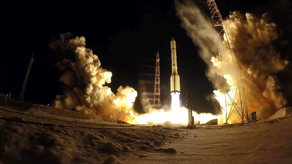

Proton-M-Start am 21. Dezember 2018
(Bild: A. Alpatov / A. Pantyukhin / Yuzhny CC)
Um 1:20 Uhr MEZ bzw. 0:20 Uhr UTC (3:20 Uhr Moskauer Zeit) am 21. Dezember 2018 hob die inklusive Breeze-M-Oberstufe vierstufige Proton-M mit dem Erzeugniscode 8K82KM in der Version ФIII (Phase 3) von der Startplattform 81/24 in Baikonur ab. Als exakte Startzeit wird 3:20:00.020 Uhr Moskauer Zeit genannt.
Das Kommando- und Messzentrum der russischen Weltraumstreitkräfte German Titow alias Golizyno 2 in Krasnoznamensk westlich von Moskau erfasste gegen 1:25 Uhr MEZ das Projektil und überwachte den Flug der insgesamt 418. gestarteten Proton-Rakete (bzw. den 2. im Jahre 2018).
Nach rund zehn Minuten Flug wurde die Orbitaleinheit bestehend aus Satellit und Oberstufe um 1:30 Uhr MEZ von der Proton-Rakete abgetrennt. Neun Stunden und zwei Minuten nach dem Abheben wurde der Satellit für das russische Verteidigungsministerium dann schließlich von der Oberstufe mit dem Erzeugniscode 14С43 im vorgesehenen Orbit ausgesetzt.
