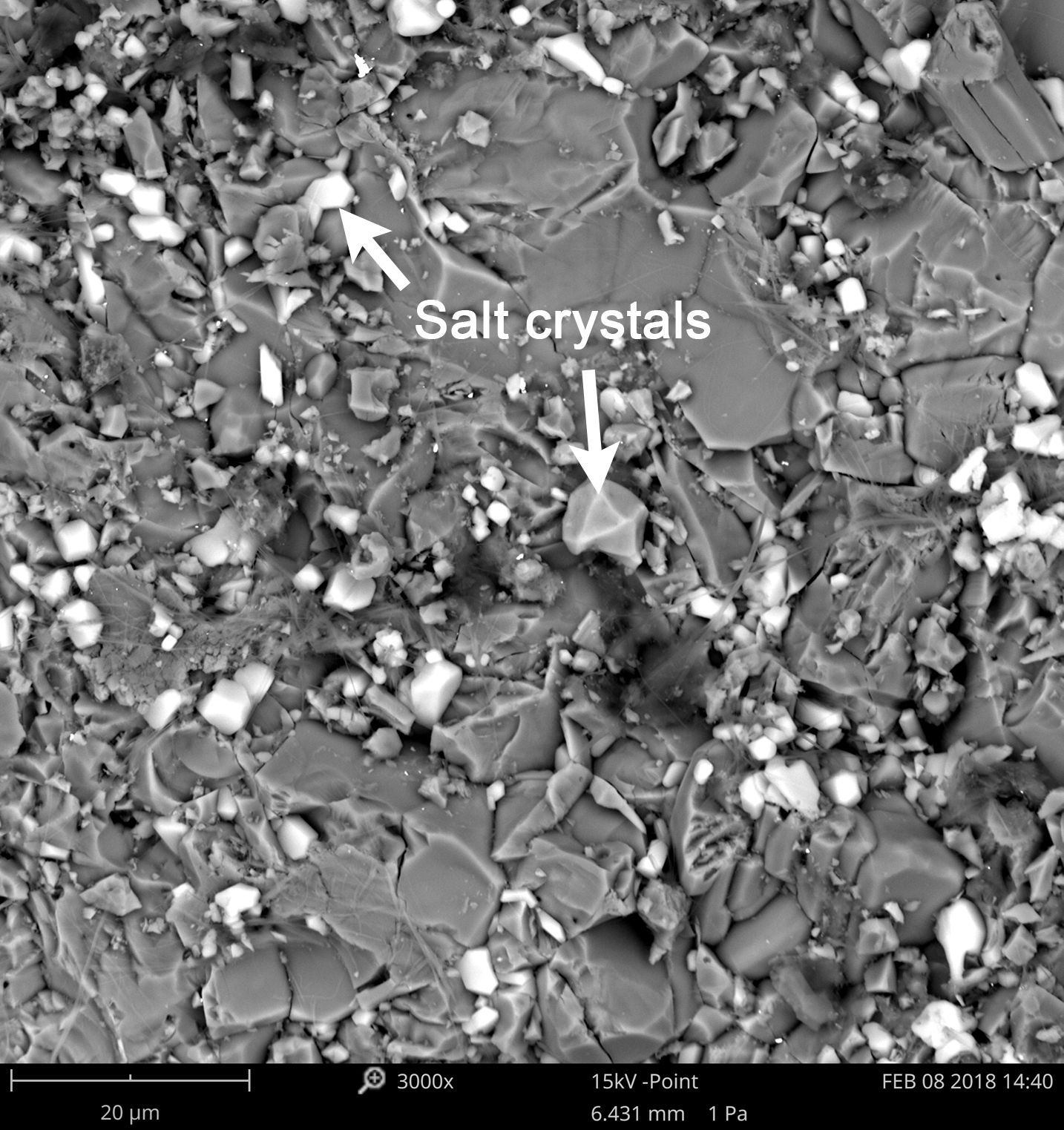

Neu gebildete Chlorid-Kristalle aus den Hochdruckexperimenten: Sie gleichen in ihrer chemischen Zusammensetzung denen von salinen Einschlüssen in natürlichen Diamanten.

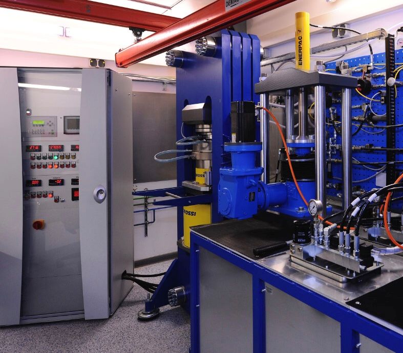

Sogenannte Stempel-Zylinder-Apparatur am Institut für Geowissenschaften, Mainz: Mit bis zu 650 Tonnen Presskraft können Proben unter Druck- und Temperaturbedingungen des oberen Erdmantels versetzt werden.

Hochdruckexperimente mit marinem Sediment und Peridotit
In den Hochdruckexperimenten wurde marines Sediment und das Erdmantelgestein Peridotit in zwei Lagen übereinandergelegt und in Edelmetallkapseln Drücken und Temperaturen ausgesetzt, wie sie in 120 bis 180 Kilometer Tiefe herrschen. Dabei bildeten sich am Kontakt beider Schichten kleine Salzkristalle, deren Kalium/Natrium-Verhältnis genau dem der salzhaltigen Fluideinschlüsse in Diamanten entsprach. In Experimenten bei geringeren Drücken, die Tiefen von weniger als 110 Kilometern entsprachen, fehlten diese Salzkristalle und das Kalium aus den recycelten Sedimenten wurde stattdessen in Glimmer-Mineralen gebunden.
Im Gegensatz zu den bisherigen Modellen, bei denen das Meerwasser als Ursprung dieser Salze vermutet wurde, bieten die Sedimente nun eine hervorragende Erklärung für die gemessenen Kalium-Gehalte der salinen Einschlüsse in Diamanten. Als Nebenprodukt der Reaktion entstanden auch magnesiumreiche Karbonate, die ein wichtiger Bestandteil von Kimberliten sind, den Magmen, die letztendlich die Diamanten an die Erdoberfläche transportieren.
