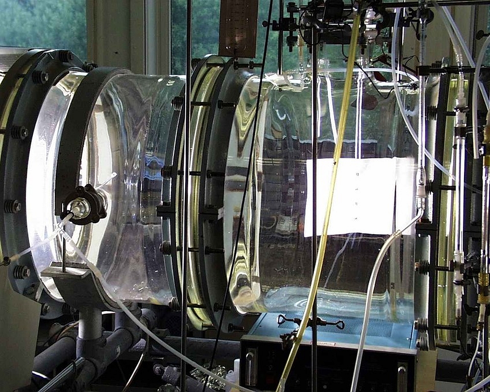

AK-Hoffmann, JGU
Aerosolkammer zur Untersuchung atmosphärischer Partikelbildung
(Bild: AK-Hoffmann, JGU)

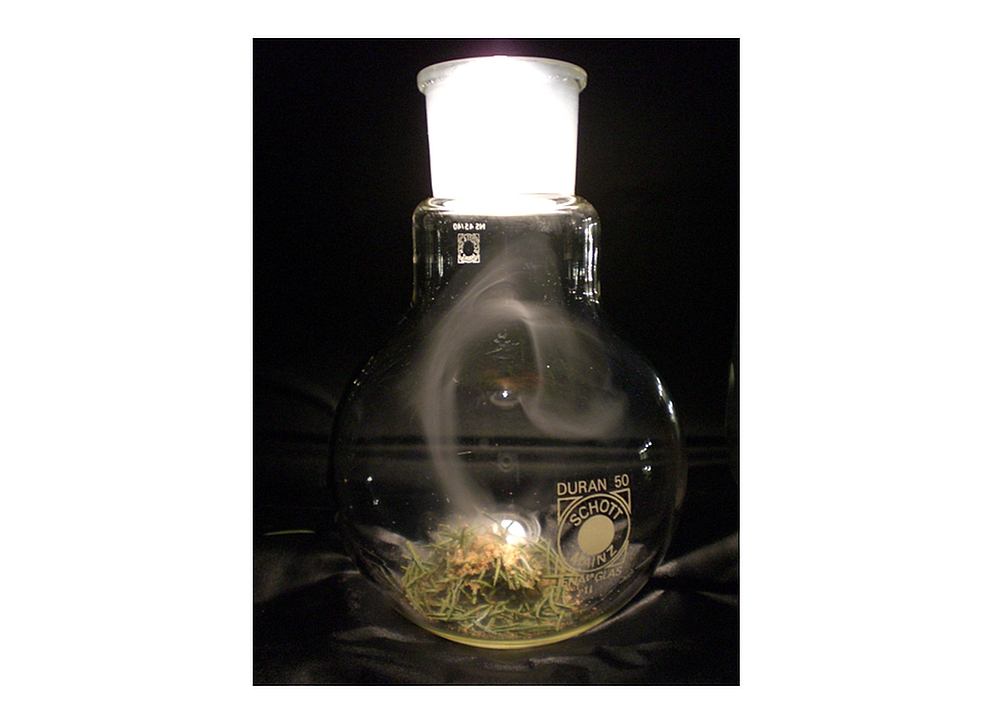

AK-Hoffmann, JGU
Laborexperiment zur Aerosolbildung aus natürlichen Emissionen, hier aus Koniferen
