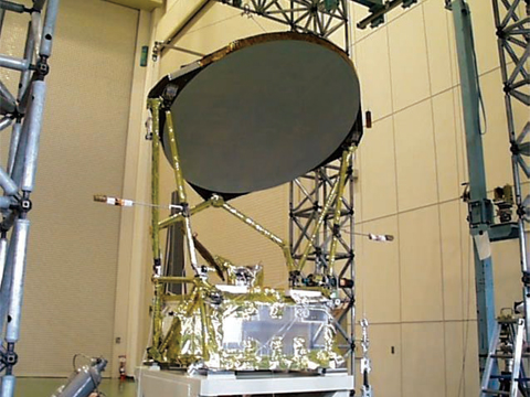

AMSR-E von Aqua (Bild: JAXA)

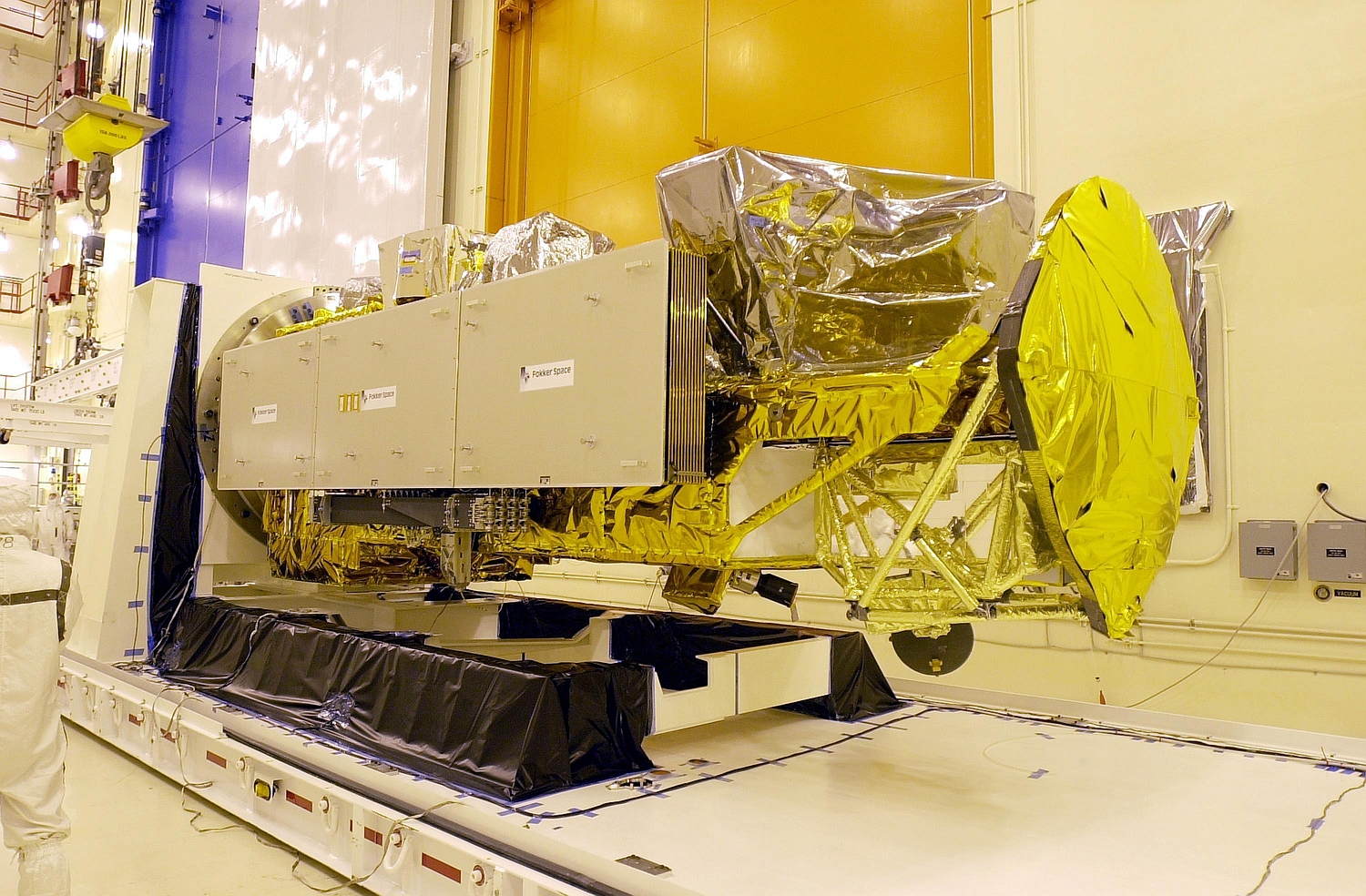

Aqua vor dem Start – vorne (im Bild rechts) das AMSR-E in Konfiguration für den Transport beim Raketenstart (Bild: NASA)
