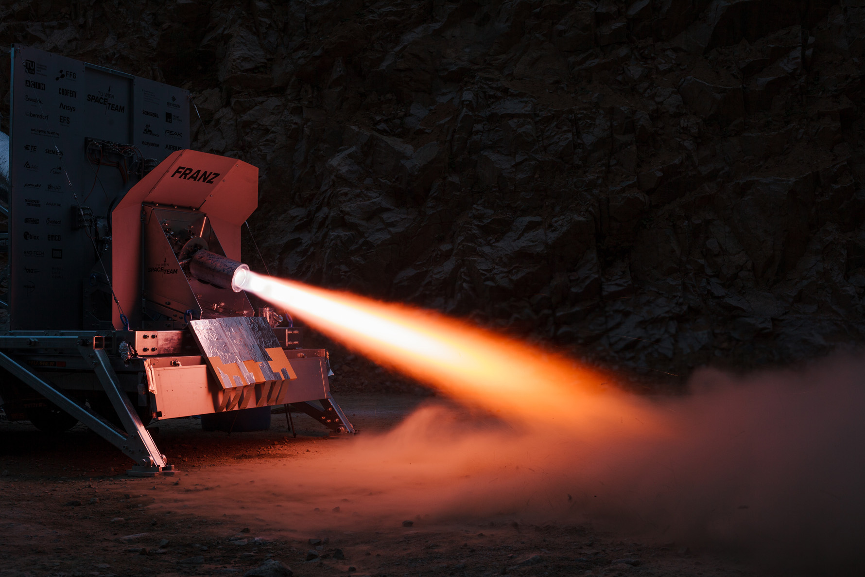

Der Triebwerkteststand “Franz”. (Bild: Max Gruber, TU Wien Space Team)

„Franz“ ist auf Raketentriebwerke mit einem Schub von bis zu 25 Kilonewton ausgelegt. Zum Vergleich: Ein Formel-1-Auto, das innerhalb von 2,5 Sekunden auf 100 km/h beschleunigt, hat einen Schub von etwa 8 Kilonewton. Die gesamte Testanlage wurde so konstruiert, dass sie auf einen Fahrzeuganhänger passt. Aus Sicherheitsgründen werden große Raketentriebwerke nur an entlegenen Orten getestet, wo man garantiert niemanden gefährdet – etwa in Steinbrüchen, die für den Test gesperrt werden.
Das Team ist während des Tests gut 100 Meter vom Teststand entfernt und steuert den Ablauf am Computer. Sauerstoff und Ethanol werden zerstäubt und gezündet. Aus der Brennkammer, die aus einer dicken Kupferschicht besteht, schießt ein weißer Feuerstrahl. Sensoren überwachen den Ablauf aller wesentlichen Prozesse und messen den erzielten Schub.
Erster Triebwerkstest
Im Juni wurde nun erstmals ein Triebwerksversuch durchgeführt, nun wurden die Daten ausgewertet. Getestet wurde ein Triebwerk mit neuartiger Injektortechnologie. „Alles hat super geklappt. Für uns ist das ein wichtiger Durchbruch. Wir haben mit unserem Teststand nun die Möglichkeit, leistungsstarke Flüssigtriebwerke zu testen und damit viel größere Raketen zu konstruieren als bisher.“
