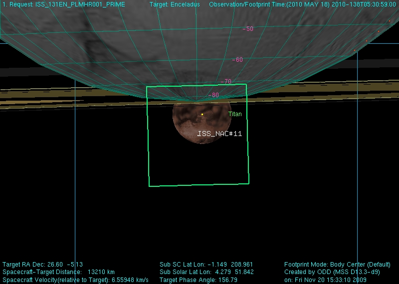

Zum Zeitpunkt der größten Annäherung an die Mondoberfläche werden sowohl der Cosmic Dust Analyser (CDA) als auch das Ion and Neutral Mass Spectrometer (INMS) aktiviert sein. Beide Instrumente werden versuchen, von der Mondoberfläche ausströmende Gas- und Wassereispartikel zu detektieren und zu analysieren. Cassini wird den Mond erneut an dessen Nachtseite überfliegen. Dies ermöglicht es dem CIRS-Spektrometer, auch bei diesem Vorbeiflug die auf der Mondoberfläche herrschenden Temperaturen zu ermitteln. Zudem wird die ISS-Kamera dazu genutzt werden, um die von der Südpolregion ausgehenden Partikelwolken der Kryovulkane fotografisch abzubilden. Unmittelbar vor der größten Annäherung an Enceladus wird die ISS-Kamera sechs hochaufgelöste Bilder dieser Jets aufnehmen. Das letzte Bild dieser Aufnahmesequenz wird dabei aus einer Distanz von etwa 13.200 Kilometern ein besonderes Motiv enthalten, denn zu diesem Aufnahmezeitpunkt werden sich neben den von Enceladus ausströmenden Jets auch der Saturnmond Titan und das Ringsystem des Saturn im Aufnahmebereich der Kamera befinden.

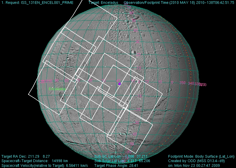

Nach dem Zeitpunkt der größten Annäherung an Enceladus werden die ISS-Kamera und das Visual and Infrared Mapping Spectrometer (VIMS) die unterhalb von Saturn gelegene Hemisphäre des Mondes abbilden. In dieser Phase des dann vom Mond wegführenden Flugverlaufes der Raumsonde wird die ISS-Kamera zwei Mosaikaufnahmen von Enceladus anfertigen. Das erste Mosaik, ENCEL001, wird aus neun Einzelaufnahmen bestehen, welche bei Auflösungen zwischen 91 und 135 Metern pro Pixel den Großteil der von der Sonne beleuchteten Mondoberfläche wiedergeben werden. Das zweite Mosaik besteht dagegen aus lediglich vier Einzelaufnahmen. Hierbei wird dann die gesamte Mondoberfläche mit einer niedrigeren Auflösung abgebildet werden.
