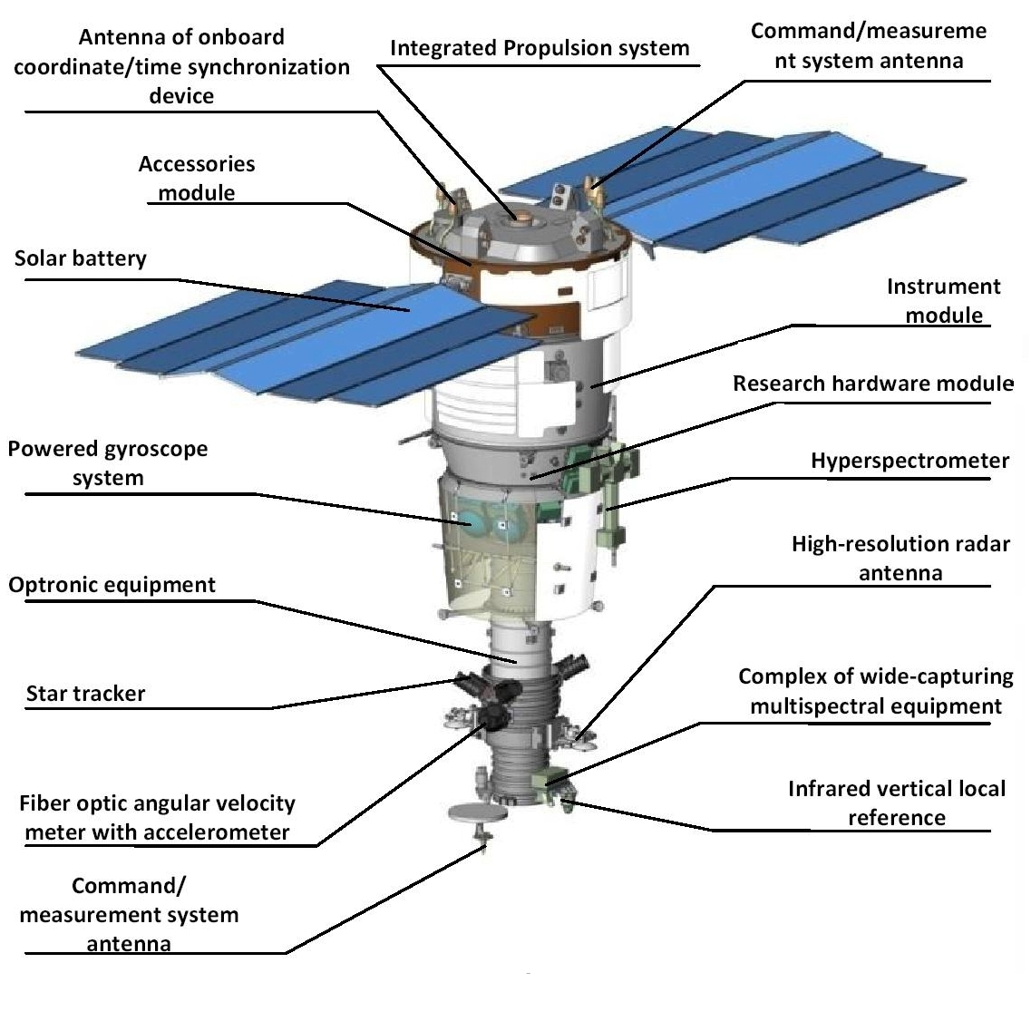

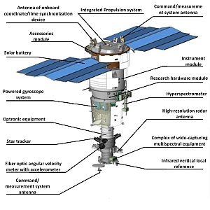

Resurs-P 1 (russisch Ресурс-П 1), beim Start rund 6.570 kg schwer, gelangte am 25. Juni 2013 auf einer Sojus-2.1b-Rakete in den Weltraum. Der von ZSKB Progress gebaute Satellit umkreist nach der Bahnzirkularisierung mit seinem Bordantrieb die Erde auf einer annähernd sonnensynchronen, um 97,28 Grad gegen den Äquator geneigten Bahn in Höhen zwischen 470 und 480 km. Er dient insbesondere der Erfassung hochauflösender Detail- und Übersichtsaufnahmen, stereoskopischer, dreidimensionaler Bilddaten und der Gewinnung von Multispektralaufnahmen.

Die Bestandteile von Resurs-P 1
(Bild: Roskosmos / ZSKB Progress )
Der Satellit kann pro Tag maximal rund eine Millionen Quadratkilometer der Erdoberfläche abtasten. Für eine einmalige Abtastung der gesamten Oberfläche braucht Resurs-P 1 rund 60 Tage. Der Orbit des Satelliten lässt es zu, alle drei Tage die selbe Stelle am Erdboden zu photographieren. Die Auslegung des Satelliten erfolgte für einen fünfjährigen Einsatz, nach dessen Abschluss das Gerät nach Angaben seines Herstellers im bzw. über dem Meer entsorgt werden soll. Gegenüber den Vorgängersatelliten des selben Erzeugers wurde die optische Leistung und die erreichbare Auslegungsbetriebsdauer angehoben.
Die Beobachtungsnutzlast von Resurs-P 1 besteht aus dem optoelektronischen Teleskop-Komplex GEOTON-2 mit dem Bildbearbeitungs- und Speichersystem SANGUR, einem zweiteiligen multispektralen Komplex für Übersichtsbilder namens ShMSA alias WCME für wide-capturing multispectral equipment und dem hyperspektralen System GSA alias HSE für Hyperspectral equipment.
Die höchste Auflösung von GEOTON-2 mit einem Teleskop von einen Durchmesser von 500 mm und einer Brennweite von 4000 mm liegt im panchromatischen Modus (Wellenlängen von 0,58 bis 0,80 µm) bei rund 70 cm. Im multispektralen fünfkanaligen Einsatz liegt die Auflösung im Bereich von 3 bis 4 m. Die dabei benutzten Kanäle umfassen die Wellenlängenbereiche 0,45-0,52 µm, 0,52-0,6 µm, 0,61-0,68 µm, 0,72-0,8 µm und 0,8-0,9 µm. Die Schwadbreite des Instruments beträgt bei einer Flughöhe von 475 km rund 38 km.
