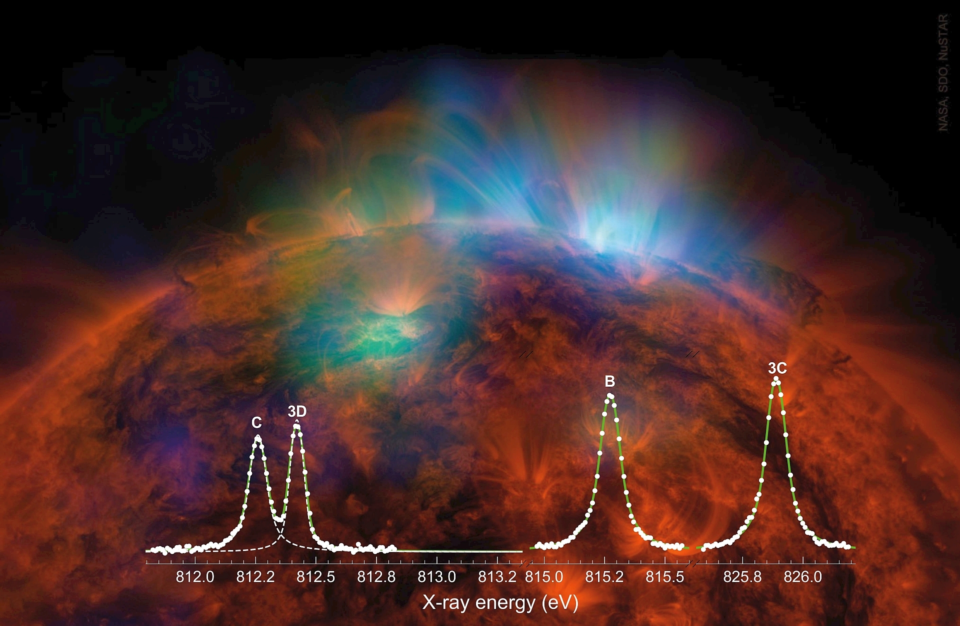

Gemessenes Röntgen-Fluoreszenz-Spektrum mit den Emissionslinien 3C und 3D von Fe-XVII, sowie B and C von Fe XVI. Hintergrundbild: Die Sonne im Röntgenlicht, aufgenommen vom Weltraumteleskop NuSTAR (Bild: NASA, NuSTAR, SDO).

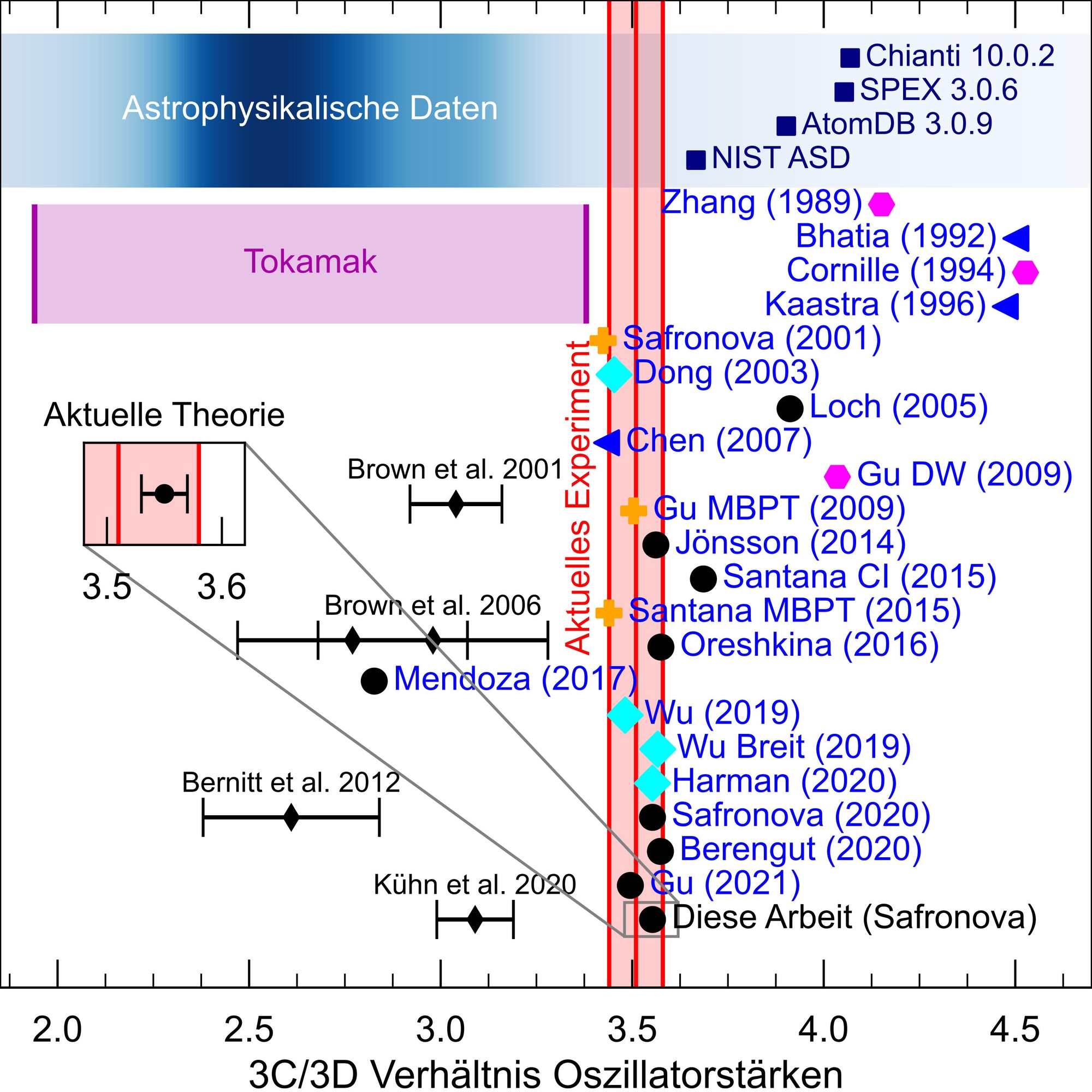

Bei der Analyse eines Röntgenspektrums vergleicht man neben den Energien der Emissionslinien unter anderem die Intensitätsverhältnisse charakteristischer Linien. Um daraus auf die Eigenschaften des kosmischen Plasmas schließen zu können, muss man diese Intensitätsverhältnisse gut kennen. Das ist möglich, indem man sie theoretisch berechnet und im Labor experimentell überprüft. Und genau das war bislang das Problem: Quantenmechanische Rechnungen und Laborergebnisse des Intensitätsverhältnisses von zwei starken Linien namens 3C und 3D wichen um etwa 20 Prozent voneinander ab und stellten unser Verständnis atomarer Struktur und das Vertrauen in die genutzten Modelle in Frage.
Das war nicht nur ein Problem für die Astronomen, sondern auch für die Physiker, denn wo lag der Fehler, in der Theorie oder dem Experiment? Vor zwei Jahren hatte das Team um Doktorand Steffen Kühn vom Heidelberger Max-Planck-Institut für Kernphysik (MPIK) das bis dahin genauestes Experiment durchgeführt, und auch damals blieb eine unerklärbare Diskrepanz bestehen. Das MPIK-Theorieteam um Natalia Oreshkina und Zoltan Harman, sowie Marianna Safronova und Charles Cheung in den USA und Julian Berengut in Australien hatten Supercomputer heißlaufen lassen, um die Emissionslinien 3C und 3D von Fe-XVII mit höchster Präzision erneut zu berechnen: Die Diskrepanz sowie die Fragestellung blieben: Wer hatte Recht?
Übersicht der bisherigen und aktuellen Ergebnisse experimenteller und theoretischer Untersuchungen des Verhältnisses der Oszillatorstärken der Emissionslinien 3C/3D in Fe XVII. (Grafik: MPIK)

Für diese knifflige Messung hat Kühn im Rahmen seiner Doktorarbeit eine Electron Beam Ion Trap Apparatur (PolarX-EBIT) verwendet, die im Rahmen eines Projekts von Postdoc Sonja Bernitt am MPIK gebaut worden war. In ihr werden Eisen-Ionen durch einen Elektronenstrahl produziert und in einem Magnetfeld gefangen. Dabei entfernt der Elektronenstrahl die äußeren Elektronen der Eisen-Ionen, bis das gewünschte Fe XVII vorliegt. Dann werden die gefangenen Eisen-Ionen mit Röntgenlicht geeigneter Energie bestrahlt, sodass sie leuchten. Dafür muss die eingestrahlte Energie der Röntgenphotonen variiert werden, bis die gesuchten Linien exakt getroffen werden. Da handelsübliche Quellen die benötigte Röntgenstrahlung nicht produzieren können, musste die PolarX-EBIT zum DESY nach Hamburg transportiert werden. Dort erzeugt das Synchrotron PETRA III einen Röntgenstrahl, dessen Energie sich über einen bestimmten Energiebereich durchstimmen lässt. Auf diese Weise regt man die Eisen-Ionen zur Emission von Röntgenstrahlung an, die dann in Abhängigkeit von der eingestrahlten Photonenenergie spektral analysiert wird.
Mit trickreichen Verbesserungen an der Apparatur und am Messschema gelang es Kühn mit seinen Kollegen Moto Togawa, René Steinbrügge und Chintan Shah, in langen Tagen und kurzen Nächten an der PETRAIII-Strahlröhre die Auflösung der Spektren im Vergleich zu ihrer vorherigen Messung noch einmal zu verdoppeln und den störenden Untergrund, wie er bei jeder Messung auftritt, um einen Faktor tausend zu unterdrücken. Die enorm verbesserte Datenqualität brachte den Durchbruch: Erstmals konnten die zu untersuchenden Emissionslinien vollständig von benachbarten Linien getrennt werden. Außerdem ließen sich die Linien 3C und 3D nun bis zum äußersten Rand vermessen. „In den bisherigen Messungen waren die Flügel dieser Linien im Untergrund versteckt, was zu einer fehlerhaften Interpretation der Intensitäten geführt hatte“, erklärt Kühn. Damit ist auch Maurice Leutenegger vom NASA Goddard Space Flight Center hochzufrieden, der als Experte für Röntgenastrophysik am Experiment mitbeteiligt war: Das Endergebnis stimmt nun hervorragend mit den theoretischen Vorhersagen überein. Das freut auch die Theoretiker.
