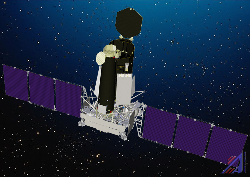

Spektr-RG im All. eROSITA ist das hintere, sechseckige Teleskop. ART-XC ist davor zu sehen
(Bild: NPO Lawotschkin)

Die Röntgenoptik basiert auf dem System der (gescheiterten) ABRIXAS-Mission. Aufgrund eines Designfehlers ging der Satellit leider direkt nach dem Start verloren. eROSITA besitzt also auch 7 einzelne Teleskopmodule. Es handelt sich dabei um Wolter-Teleskope mit jeweils 54 Spiegelschalen. Das Blickfeld von eROSITA beträgt 1° x 1°, dabei wird eine Winkelauflösung von etwa 15 Bogensekunden im Zentrum erreicht. Unter günstigen Bedingungen ist es mithilfe von Subpixel-Rekonstruktionsalgorithmen sogar möglich, die Auflösung auf bis zu 2 Bogensekunden zu senken. Die einzelnen Spiegelschalen müssen dafür extrem präzise gearbeitet sein, ihre Oberflächenrauigkeit liegt unter 0,5 Nanometern. Es handelt sich dabei um Nickelschalen mit Goldbeschichtung. Das bedeutet, dass die Oberfläche auf 2-3 Atomlagen genau gearbeitet ist. Insgesamt wiegt eROSITA etwa 800 kg.
