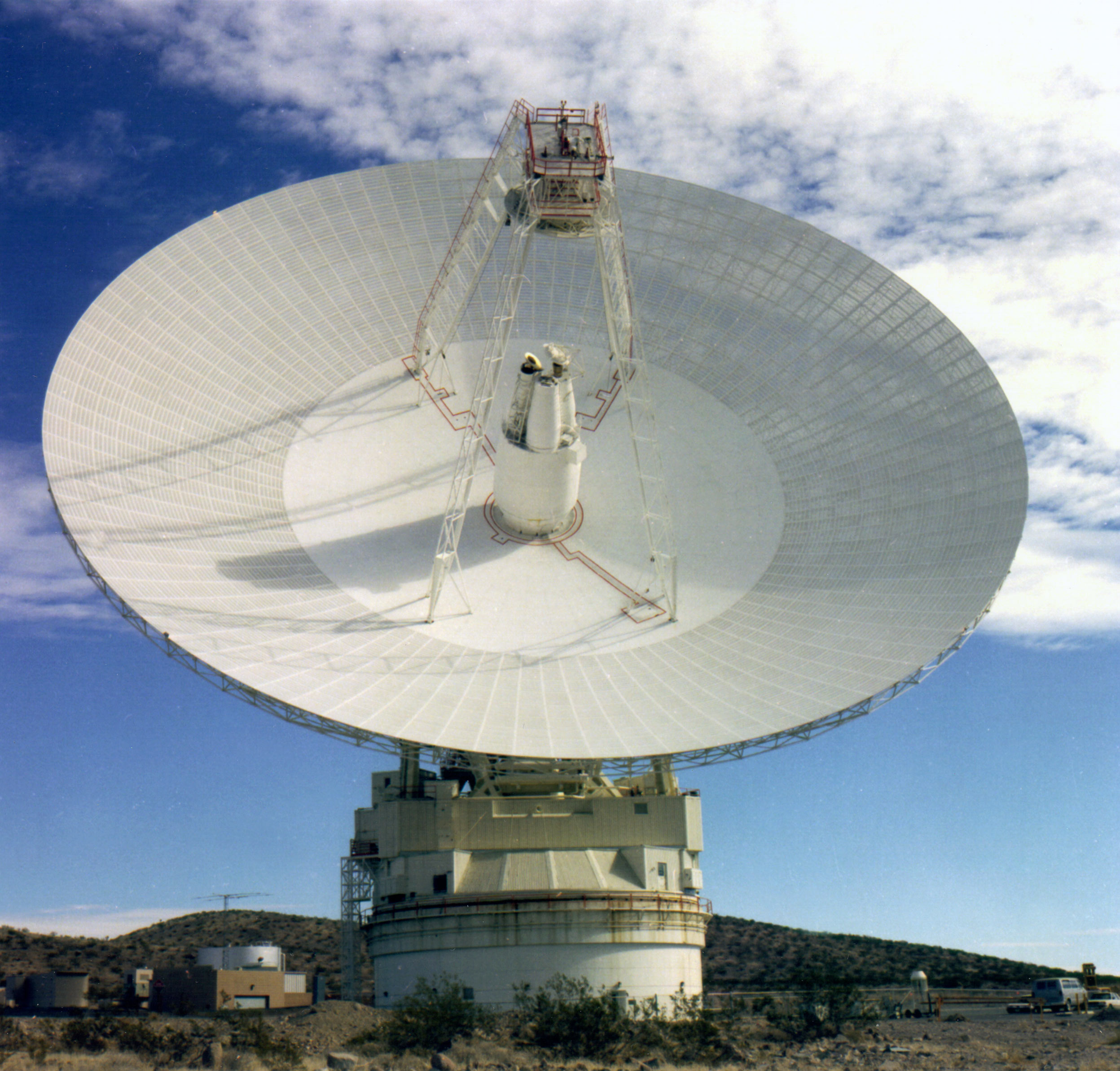

![NASA, JPL-Caltech](https://www.raumfahrer.net/wp-content/uploads/2020/08/19012014121538_small_2.jpg)
(Bild: NASA, JPL-Caltech)
Ab 15:35 MEZ wird deshalb am 20. Januar zunächst die 70-Meter-Antenne des DSN-Komplexes in Goldstone/USA (die Antenne DSS-14) nach einem Signal von Rosetta lauschen. Ab 19:15 MEZ wird die 70-Meter-Antenne bei Canberra/Australien (DSS-43) “übernehmen” und diese Arbeit fortsetzen. Sobald eine der beiden Stationen ein “Lebenszeichen” von Rosetta empfängt soll dieses unmittelbar danach an das Kontrollzentrum am ESOC weitergeleitet werden.
Ab 21:34 MEZ wird schließlich auch die 35-Meter-Antenne des ESA-Komplexes in New Norcia/Australien (DSA-1) eingreifen und ebenfalls nach einem Signal von Rosetta Ausschau halten. Diese deutlich kleinere Antenne wird dabei allerdings lediglich dazu in der Lage sein, ein einfaches “Carrier Signal” zu empfangen, welches keine komplexeren Telemetriedaten der Raumsonde enthält.
