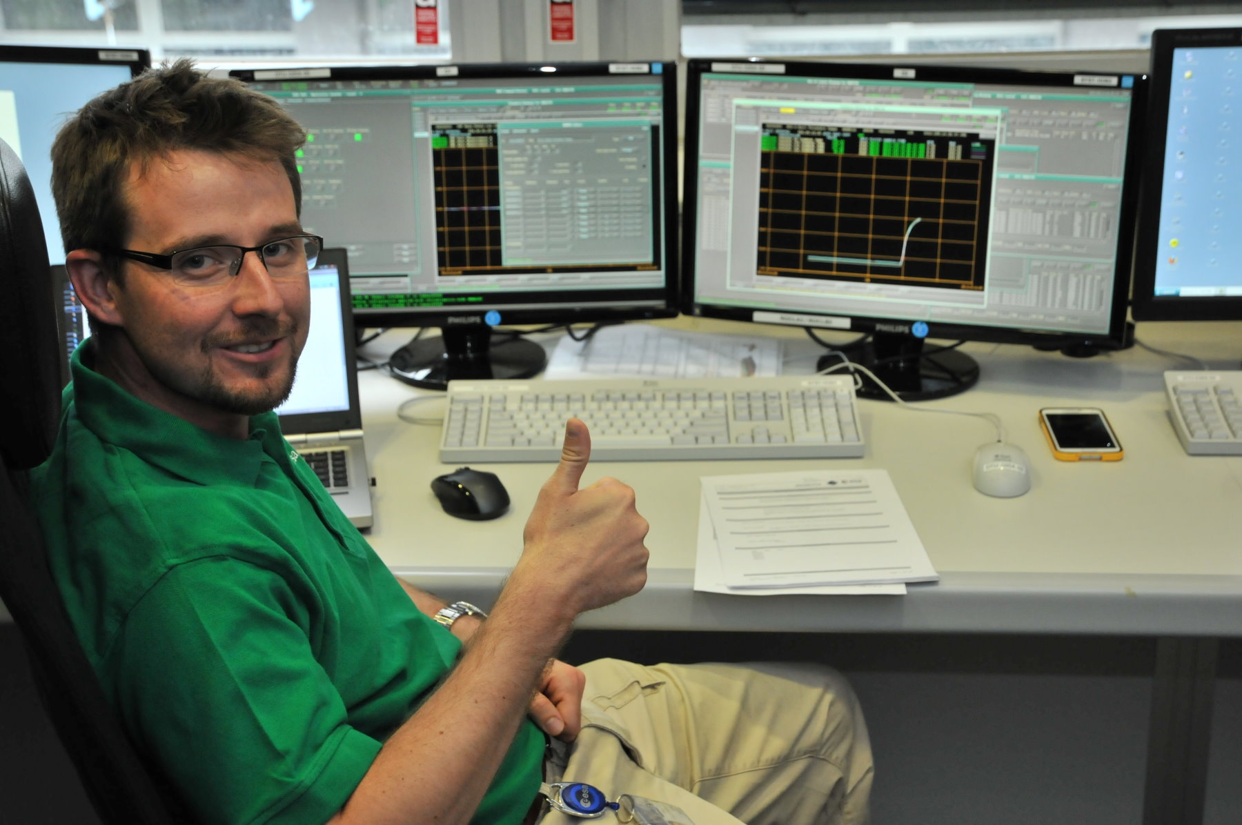

ESA
Die Raumsonde Rosetta ist auf dem richtigen Kurs. Anhand der Daten auf seinen Monitoren kann der Rosetta-Flugingenieur Jakub Urbanek im Raumsondenkontrollzentrum der ESA in Darmstadt erkennen, dass die Triebwerke gezündet haben. Wie vorgesehen schlug die Temperaturkurve der Triebwerke am Mittwochabend mit dem Beginn des OCM-3 nach oben aus.
