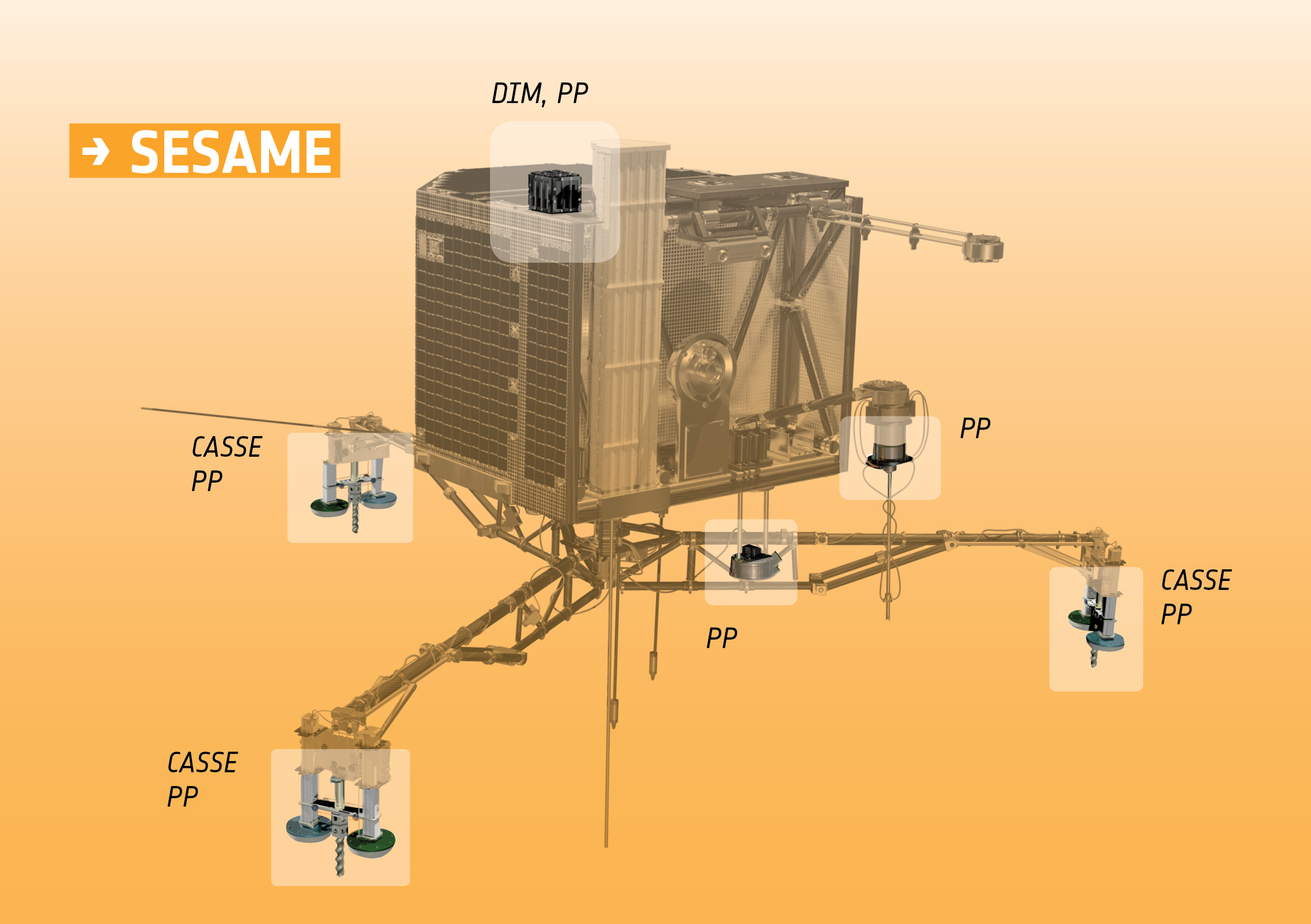

Der Aufbau des Lander-Instruments SESAME. In jedem der drei Landebeine ist ein Sensor des Sub-Instruments CASSE angebracht, welches akustische Signale empfangen und verarbeiten kann.
(Bild: ESA, ATG Medialab)

Bei einem der Instrumente von Philae handelt es sich um das akustische Seismometer CASSE (kurz für “Cometary Acoustic Surface Sounding Experiment”), welches zusammen mit zwei weiteren Einzelinstrumenten den SESAME-Instrumentenkomplex bildet. CASSE besteht aus drei in den Landerbeinen untergebrachten piezoelektrischen Wandlern zur Erzeugung von akustischen Signalen und einem Empfänger, welcher ebenfalls auf der Basis piezoelektrischer Elemente arbeitet. Dies entspricht dem Prinzip eines Lautsprechers und eines Mikrofons.

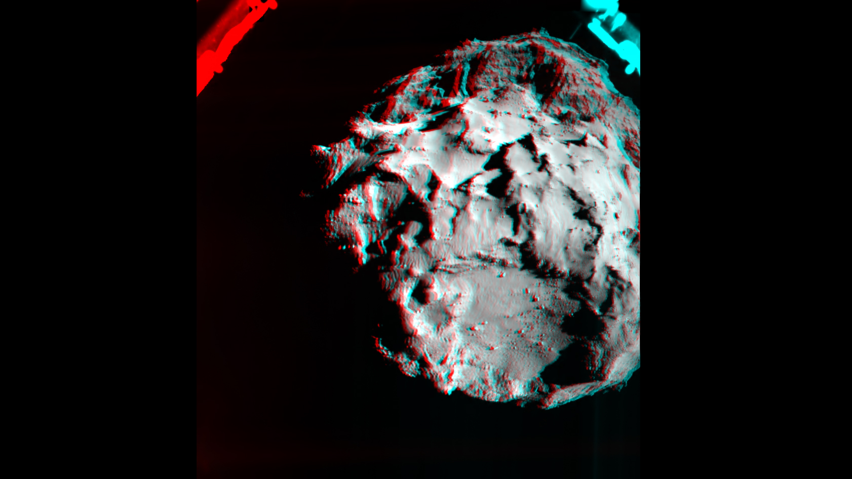

Durch die Überlagerung von zwei Aufnahmen, welche mit einem zeitlichen Versatz von zwei Minuten erstellt wurden, ergibt sich in diesem 3D-Bild ein räumlicher Eindruck der Oberfläche des Kometen 67P. Erstellt wurden die zugrunde liegenden Einzelaufnahmen mit der ROLIS-Kamera, welche sich an der Unterseite des Landers befindet. Unter sich den vorgesehenen Landeplatz Agilkia, rechts oben im Blickfeld einen Fuß des Landegestells, sinkt der Lander dabei in einer Entfernung von dabei noch gegebenen drei Kilometern langsam der Kometenoberfläche entgegen. Die Aufnahme muss mit einer Rot-Blau-Brille betrachtet werden, um den 3D-Effekt zu erkennen. Jeder Pixel entspricht dabei drei Metern.
(Bild: ESA, Rosetta, Philae, ROLIS, DLR)

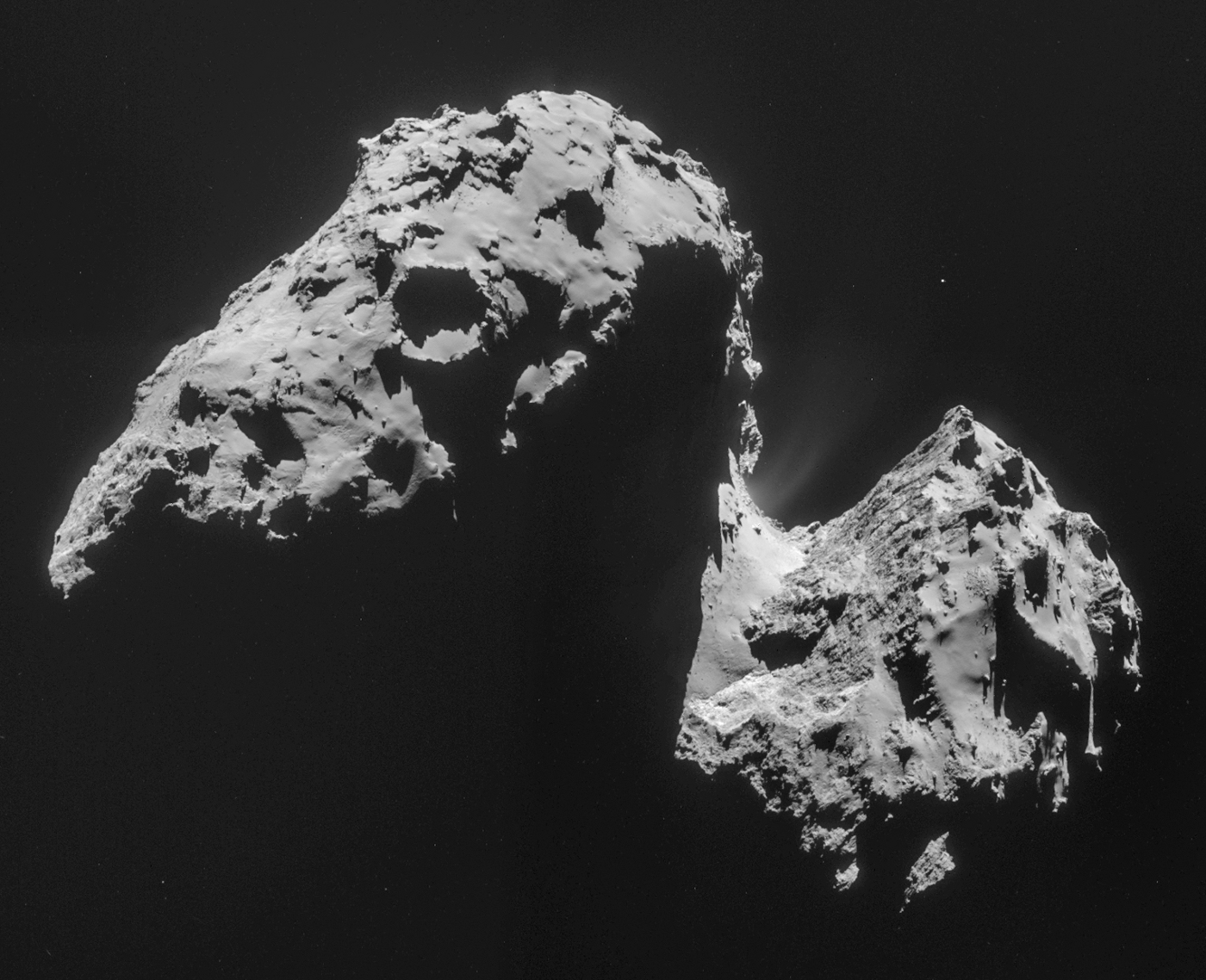

ESA, Rosetta, NavCam - CC BY-SA IGO 3.0
Diese Mosaikaufnahme setzt sich aus vier Einzelaufnahmen zusammen, welche die Navigationskamera der Raumsonde Rosetta am 17. November 2014 aus einer Entfernung von etwa 40 Kilometern zur Oberfläche des Kometen 67P angefertigt hat. Die Auflösung liegt bei 3,6 Metern pro Pixel.

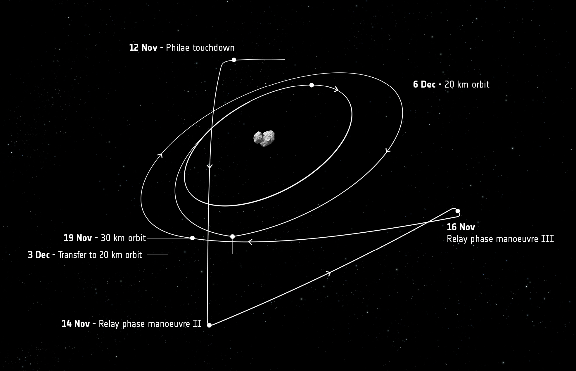

Die Bahn, auf der die Raumsonde Rosetta den Kometen 67P seit dem 12. November 2014 umrundet. Bis zum Ende des Monats soll zunächst wieder eine Überflughöhe von 30 Kilometern erreicht werden. Ab dem 3. Dezember soll die Höhe der Umlaufbahn dann für etwa zehn Tage auf eine Entfernung von zwischenzeitlich nur noch 20 Kilometern gesenkt werden.
(Bild: ESA)

Am 3. Dezember 2014 wird Rosetta dann für einen Zeitraum von etwa zehn Tage auf eine Höhe von 20 Kilometern ‘absinken’ bevor erneut ein in etwa 30 Kilometern Höhe verlaufender Orbit eingenommen werden soll.
“Das Ziel ist es, die Sonde so nah wie möglich an den Kometen heranzubringen, bevor die Aktivität so hoch wird, dass kleine [enge] Orbits nicht mehr aufrechtzuerhalten sind”, so Laurence O’Rourke von der ESA. “Die wissenschaftlichen Teams werden die Flugbahnsenkung auf 20 Kilometer dazu nutzen, große Teile des Kometenkerns in hoher Auflösung zu kartieren und bei ansteigender Aktivität Gas, Staub und Plasma zu untersuchen.”

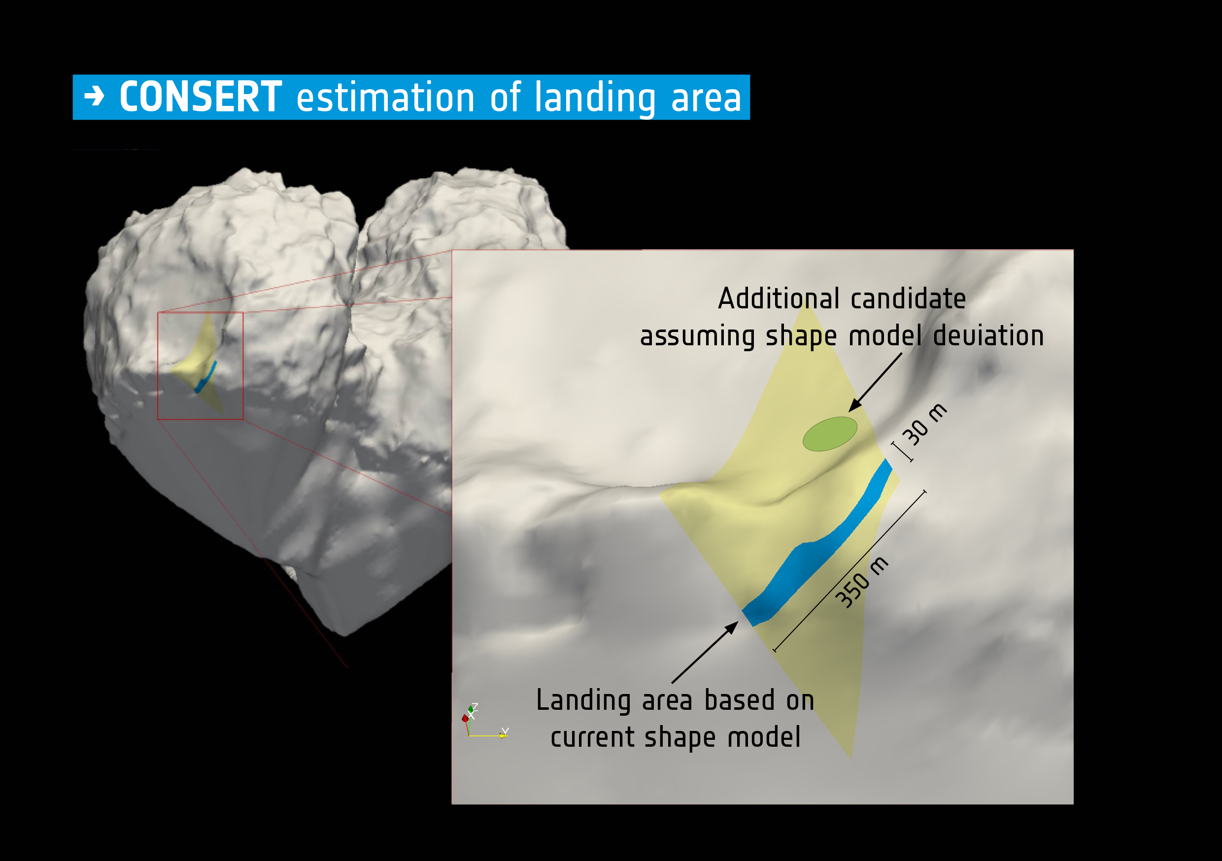

Nach wie vor ist unklar, wo genau auf der Oberfläche von 67P der Kometenlander Philae endgültig zum Stillstand gekommen ist. Die optischen Suchkampagnen der verschiedenen Kamerateams dauern an, werden jedoch durch den Flugverlauf des Orbiters und die derzeitig auf der Kometenoberfläche gegebenen Beleuchtungsbedingungen eingeschränkt. Aber auch durch die Daten von nicht optisch abbildenden Instrumenten lässt sich die Landezone eingrenzen. Die in dieser Grafik favorisierten Landeorte basieren auf den Daten des Instruments CONSERT .
(Bild: ESA, Rosetta, Philae, CONSERT)
