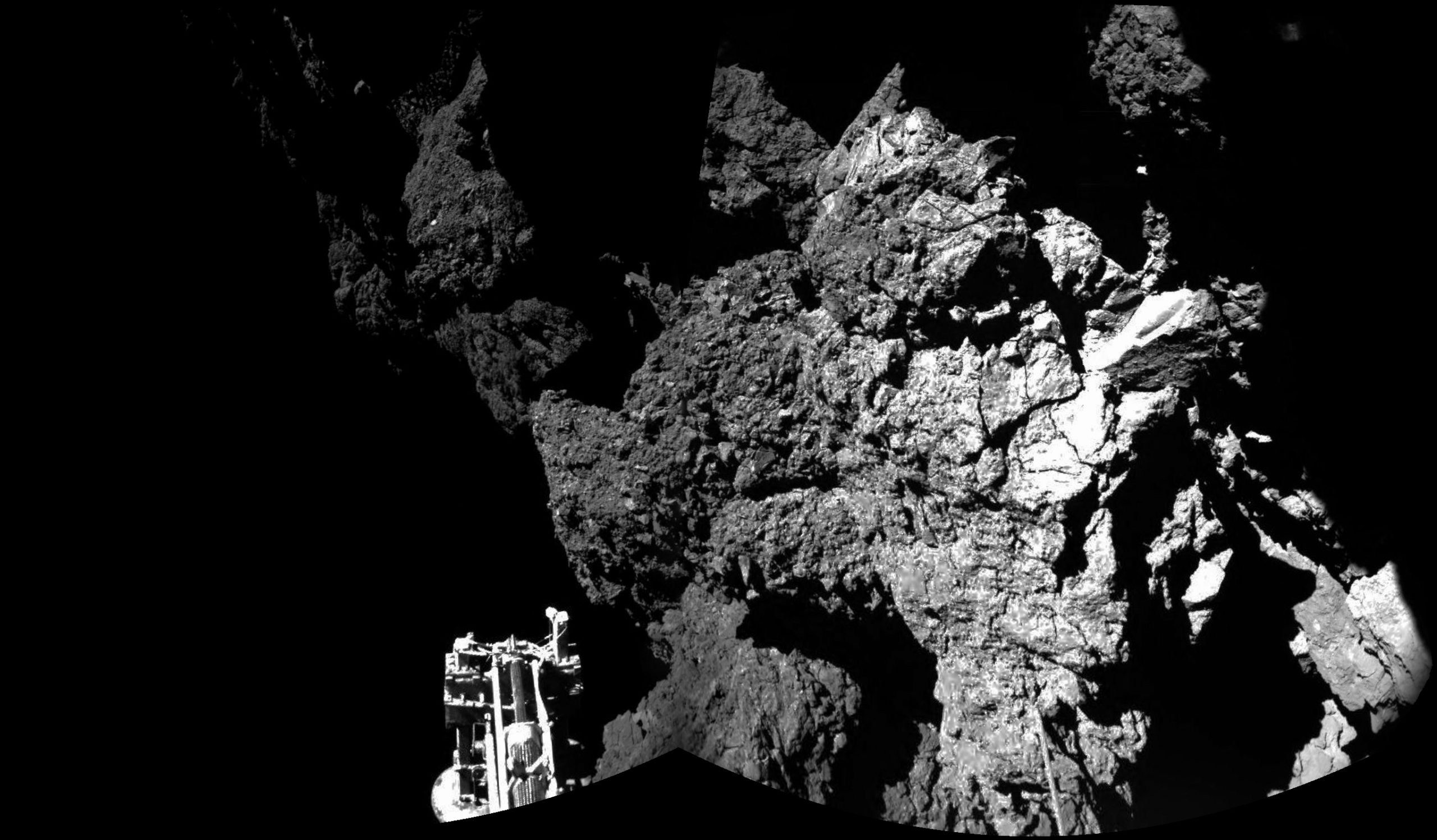

Die ersten beiden Bilder von CIVA - hier bereits zusammengesetzt. Ein Fuss des Landers ist im Vordergrund zu sehen.

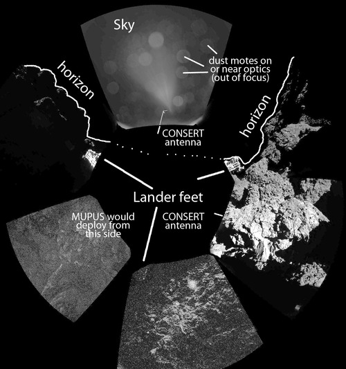

ÇIVAs Sicht um Philae mit Beschriftungen von Emily Lakdawalla.

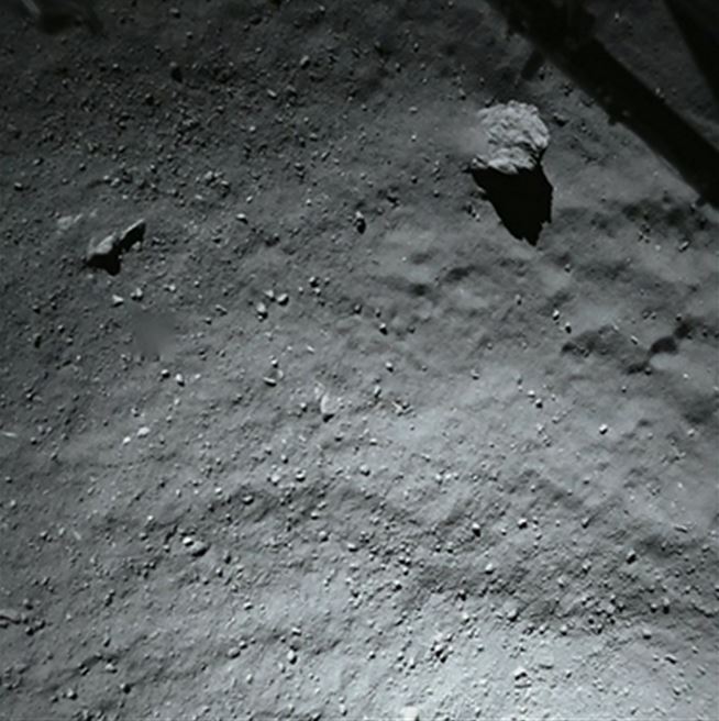

“Eine Aufnahme der ROLIS-Kamera an Bord von Philae zeigt auf einem Foto 46 Sekunden vor dem ersten Kontakt eine aktive Oberfläche, die sich dauernd ändert”, erläutert Stefano Mottola, Principal Investigator der ROLIS Kamera. Die Ursache des Ausfalls der Harpunen ist nach wie vor unbekannt. Das Triggersignal erfolgte jedenfalls, auch die Seilwinden liefen an und stoppten regulär. Beide Treibladungen haben aber nicht gezündet.

Jean-Pierre Bibring gibt eine etwas genauere Einschätzung der Lage, welche insbesondere die Ausrichtung von Philae und die daraus resultierenden Konsequenzen betrifft. Erste Fotos vom endgültigen dritten Landeplatz von den ÇIVA-Panorama-Kameras zeigen, dass Philae aufrecht steht, allerdings schräg. Zwei Beine haben Bodenkontakt, eines nicht. “Die genaue Lage ist noch unklar. Wir versuchen mit weiteren Panoramafotos in den nächsten Stunden diese besser feststellen zu können. Wir werden die Bilder auch auf Bewegungen untersuchen.” so Bibring. Momentan wird überlegt, ob bei einem bekannten Neigungswinkel eine Aufrichtung möglicherweise mit dem Drallrad möglich ist. “Sollte sich dies als machbar und erfolgreich umsetzbar herausstellen, kann anschließend eventuell ein neuer Versuch gestartet werden, die Harpunen zu zünden.” Die etwas unglückliche Ausrichtung des Kometenlanders bedingt allerdings, dass zur Zeit nur Experimente durchgeführt werden, die keine mechanische Bewegung erfordern. Das bedeutet, dass es erstmal keine Untersuchungen mit MUPUS und APXS geben wird. Ebenfalls wird kein Material zum Gaschromatographen gebracht werden. Dennoch, so Bibring weiter, ist seiner Meinung nach die Untersuchung von Bodenproben aus größerer Tiefe unverzichtbar – wörtlich “drilling ist not an option”. “Meiner Einschätzung nach ist das Bohren auch mit nur zwei Füßen am Boden machbar.” zeigt die Jean-Pierre Bibring optimistisch.
Die Kometenoberfläche, aufgenommen aus etwa 40 m Höhe mit dem nach unten schauenden Kamerasystem ROLIS. Die Oberfläche ist bedeckt mit Staub und Steinen im Größenbereich von einigen mm bis m. Der große Block in der oberen rechten Ecke ist etwa 5 m groß. In der gleichen Ecke ist ein Teil eines Landebeins von Philae zu sehen.

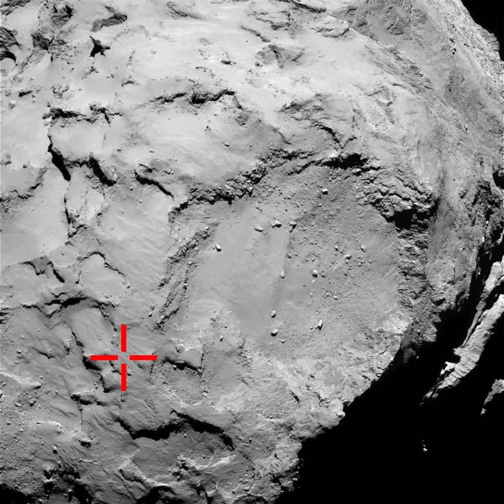

Die primäre Landestelle (rotes Kreuz) aus einem Abstand vom 30 km, aufgenommen von OSIRIS Teleobjektiv vor der Landung. Vermutlich befindet sich Philae nun am massiven Steinhang rechts oberhalb der marktierten ursprünglichen Landestelle innerhalb des Kraters.
