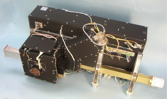

Dieses Foto zeigt das für die Untersuchung der chemischen Eigenschaften der in der Koma des Kometen 67P befindlichen Staubpartikel ausgelegte Sekundärionen-Massenspektrometer COSIMA. Es handelt sich dabei um eines von insgesamt elf Instrumenten, mit denen der Kometenorbiter Rosetta derzeit den Kometen 67P/Tschurjumow-Gerasimenko untersucht.

Bei einem dieser Instrumente handelt es sich um das für die Untersuchung der chemischen Eigenschaften der in der Koma des Kometen befindlichen Staubpartikel ausgelegte Sekundärionen-Massenspektrometer COSIMA (kurz für “Cometary Secondary Ion Mass Spectrometer”). Dieses Instrument sammelt die Staubpartikel zunächst ein und bildet diese ab. Anschließend werden mit einem Massenspektrometer die Menge und Anzahl von chemischen Elementen, Isotopen und Molekülen analysiert, aus denen sich diese Partikel zusammensetzen.

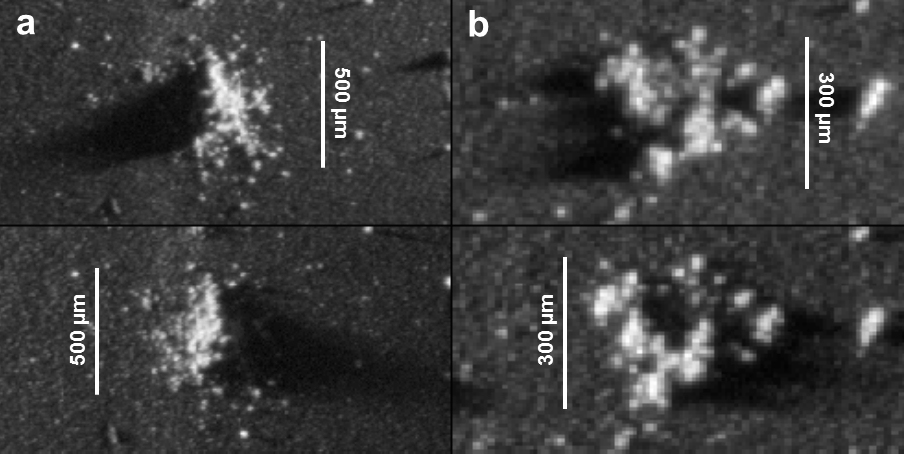

In den vergangenen Monaten haben die Mitarbeiter des COSIMA-Teams beobachtet, wie zahlreiche größere Staubkörnchen auf die Sammelplatte des Instruments auftreffen, was üblicherweise mit relativ geringen Geschwindigkeiten von einem bis zehn Metern pro Sekunde erfolgt. Die Teilchen, die ursprünglich einen Durchmesser von mindestens 0,05 Millimetern aufwiesen, zerbrachen bei diesem Aufprall. Dieses Zerbrechen deutet auf einen vergleichsweise lockeren Aufbau der Staubkörnchen hin, welche demzufolge eine Porosität von mehr als 50 Pozent aufweisen dürften. Würden die Partikel dagegen Beimischungen aus Eis enthalten, so würde sich ein anderes Bild zeigen. Die Partikel wären nicht zerbrochen. Stattdessen wäre das Eis kurz nach dem Berühren der Sammelplatte verdunstet und hätte Lücken in den eingefangenen Strukturen hinterlassen.

Diese Aufnahme zeigt zwei der Staubkörnchen, welche von dem COSIMA-Instrument im Zeitraum zwischen dem 25. und dem 31. Oktober 2014 gesammelt wurden. Beide Körnchen werden hier unter zwei verschiedenen Beleuchtungsbedingungen dargestellt. Die oberen Bilder wurden von rechts, die unteren dagegen von links illuminiert.

Die Analyse der chemischen Zusammensetzung der von COSIMA eingefangenen Partikel zeigt, dass diese über einen hohen Anteil an Natrium verfügen. Außerdem weisen die von 67P entweichenden Staubkörner verschiedene Eigenschaften auf, welche auch von dem interplanetaren Staub bekannt sind.
“Die Staubpartikel, die freigesetzt wurden, als der Komet gerade wieder aktiv wurde, sind ‘luftig’ aufgebaut. Sie enthalten kein Eis, aber viel Natrium. Mit ihnen haben wir das Ausgangsmaterial interplanetarer Staubpartikel gefunden,” so Rita Schulz vom Scientific Support Office der ESA, die Erstautorin der jetzt publizierten Studie. Interplanetare Staubpartikel speisen die verschiedenen auf der Erde zu beobachtenden Meteorströme wie zum Beispiel die jährlich auftretenden Perseiden oder Leoniden, deren Auftreten mit den Aktivitäten von Kometen – in diesen beiden speziellen Fällen handelt es sich um die Kometen 109P/Swift-Tuttle beziehungsweise 55P/Tempel-Tuttle – in Verbindung stehen.

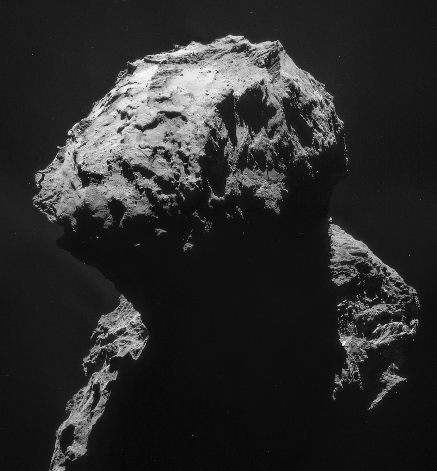

Diese Mosaikaufnahme setzt sich aus vier Einzelaufnahmen zusammen, welche die Navigationskamera der Raumsonde Rosetta am 18. Januar 2015 aus einer Entfernung von etwa 28,4 Kilometern zum Zentrum des Kometen 67P angefertigt hat. Die Auflösung liegt bei 2,4 Metern pro Pixel.
