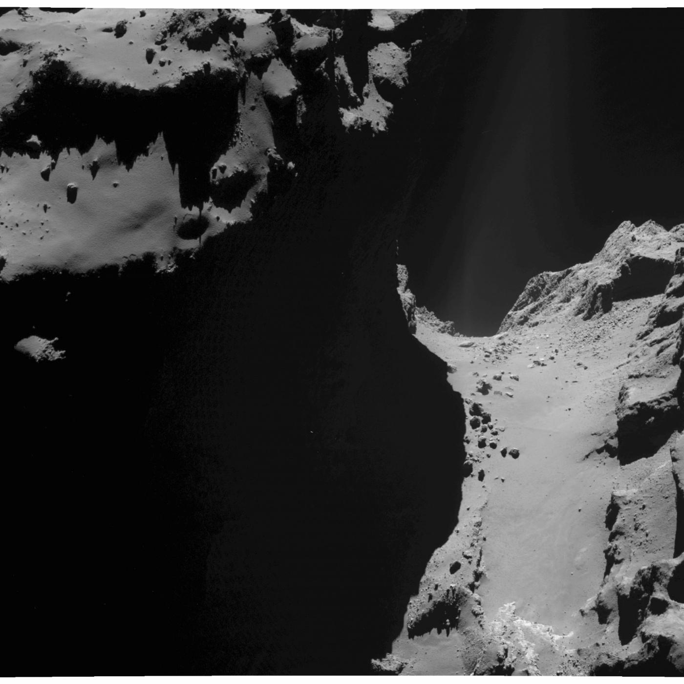

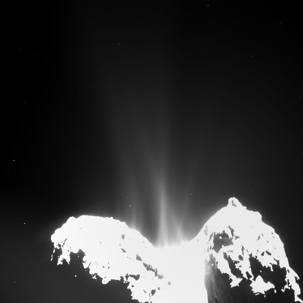

In den vergangenen Wochen konnte das OSIRIS-Team eine langsam ablaufende Veränderung in der qualitativen Entwicklung der Aktivität des Kometen beobachten. Neue Aufnahmen des OSIRIS-Kamerasystems zeigen dabei, dass diese Fontänen aus Gas und Staubpartikeln mittlerweile auch an anderen Stellen an der Oberfläche auftreten.
„Wir glauben, dass zum jetzigen Zeitpunkt ein großer Teil der beleuchteten Oberfläche des Kometen einen gewissen von Grad von Aktivität zeigt“, so Jean-Baptiste Vincent vom MPS, einer der an dem Kameraexperiment beteiligten Wissenschaftler.
„Bereits im Sommer zeigten erste Bilder ausgeprägte Staubfontänen, welche die Kometenoberfläche verließen“, ergänzt Dr. Holger Sierks vom MPS, der Leiter des OSIRIS-Teams. „Diese Fontänen beschränkten sich jedoch auf die Halsregion. Mittlerweile treten sie aber auch am ‚Körper‘ und ‚Kopf‘ des Kometen auf.“

Bewusst überbelichtete Aufnahmen
Da der vergleichsweise helle Kometenkern die von seiner Oberfläche ausgehenden Gas- und Staubfontänen unter normalen Beobachtungsbedingungen überstrahlen würde, mussten die für die Bestimmung der aktuellen Aktivität angefertigten OSIRIS-Aufnahmen deutlich überbelichtet werden. Außerdem wurden von den betreffenden Regionen verschiedene Aufnahmen aus unterschiedlichen Blickwinkeln und unter verschiedenen Beleuchtungsverhältnissen angefertigt.
„Ein einzelnes Bild kann uns nur sehr wenig verraten“, so Dr. Sierks. „Wir können daraus nicht schließen, an genau welcher Stelle an der Oberfläche eine Fontäne ihren Ursprung nimmt.“ Durch den Abgleich verschiedener Fotoaufnahmen der gleichen Region, welche aus verschiedenen Blickwinkeln aufgenommen wurden, kann dagegen der Austrittsort und die Struktur einer Fontäne dreidimensional rekonstruiert werden.

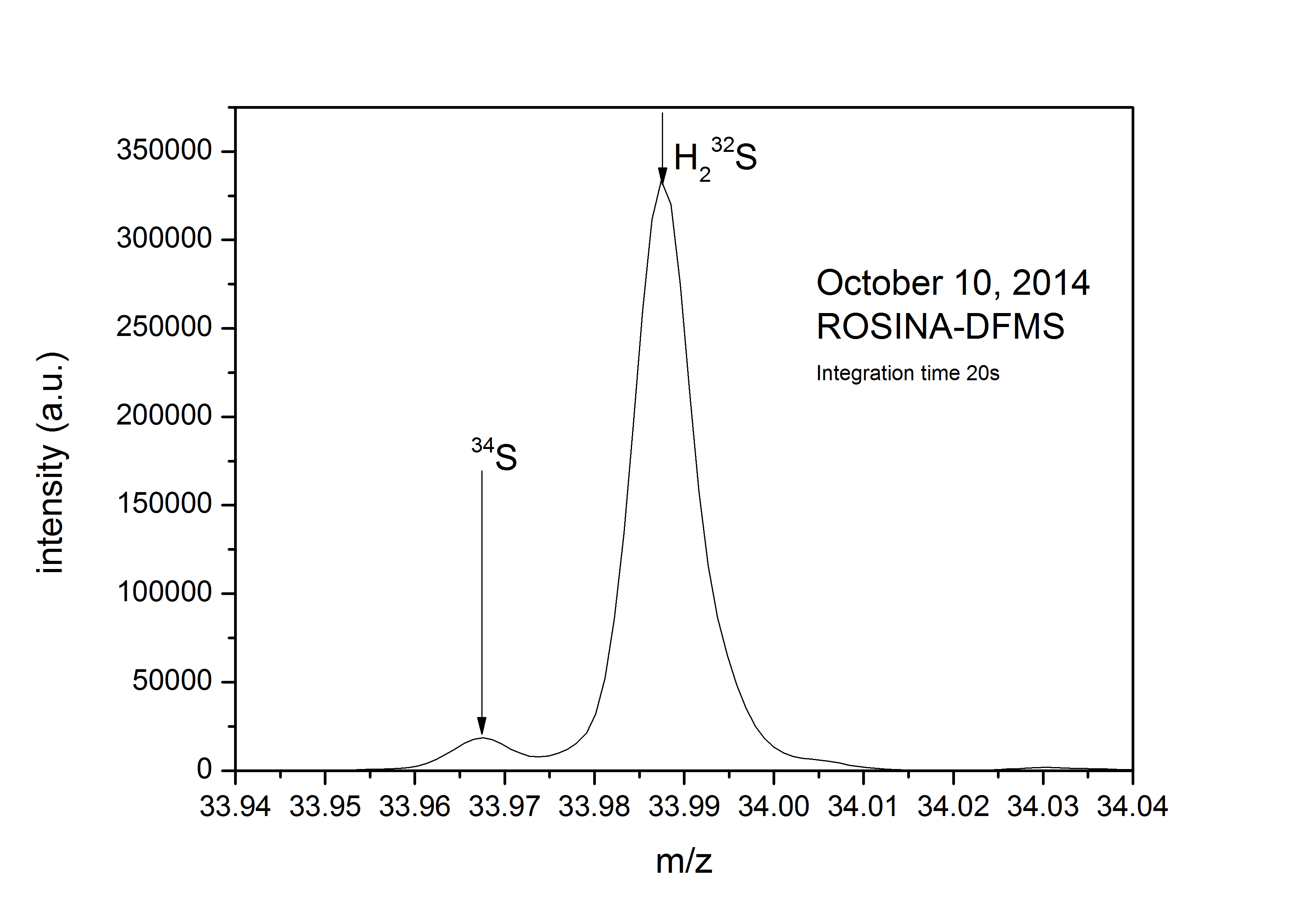

Bei einem dieser dabei zum Einsatz kommenden Instrumente handelt es sich um das „Rosetta Orbiter Spectrometer for Ion and Neutral Analysis“ (kurz ROSINA). ROSINA ist ein aus zwei Massespektrometern sowie einem Drucksensor bestehendes Instrumentenpaket, welches die chemische Zusammensetzung der in der Koma enthaltenen Partikel, deren Isotopenverhältnisse sowie die Temperatur und Geschwindigkeit der von dem Kometen entweichenden Gasmoleküle bestimmt.
Bereits im September 2014 konnten mit diesem Instrument Wasserdampf, Kohlenstoffmonoxid, Kohlenstoffdioxid, Ammoniak, Methan und Methanol nachgewiesen werden. Mittlerweile gelang den beteiligten Wissenschaftlern mit ROSINA auch der Nachweis von Formaldehyd, Schwefelwasserstoff, Cyanwasserstoff, Schwefeldioxid und Kohlenstoffdisulfid, welche von 67P freigegeben werden. Der ‚Geruch‘ dieses Kometen wäre somit wohl nicht wirklich geeignet, um kommerziell erfolgreich als Parfüm vermarktet zu werden.
„Nehmen Sie den Geruch von verfaulenden Eiern (Schwefelwasserstoff), einem Pferdestall (Ammoniak) und den stechenden, erstickenden Duft von Formaldehyd. Kombinieren Sie dies mit dem bitteren Mandelaroma von Blausäure (Cyanwasserstoff). Fügen Sie anschließend eine Prise Alkohol (Methanol), gepaart mit Schwefeldioxid und dem süßlich-aromatischen Duft von Kohlenstoffdisulfid hinzu – und Sie haben das ‚Parfüm‘ unseres Kometen“, so Dr. Kathrin Altwegg von der Universität Bern, der in leitender Funktion für das ROSINA-Instrument zuständigen Wissenschaftlerin.
Allerdings wird im Zusammenhang mit dieser ‚Parfümmischung‘ auch darauf hingewiesen, dass dieser Vergleich in dieser Form eindeutig übertrieben ist. Alle hier erwähnten Gasmoleküle treten im Umfeld von 67P in einer nur geringen Konzentration auf, wobei Wasser und Kohlenstoffdioxid – vermischt mit Kohlenstoffmonoxid – eindeutig dominieren. Das Wesentliche an diesen Messungen ist, dass bisherige und zukünftige detaillierte Messungen es ermöglichen werden, die Zusammensetzung und Menge der entweichenden Gase relativ zu der Entfernung des Kometen zur Sonne zu ermitteln.
