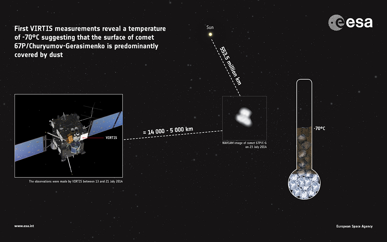

Jetzt konnte mit einem weiteren Instrument, dem im visuell-infraroten Wellenlängenbereich arbeitenden Spektrometer VIRTIS, auch erstmals die Temperatur auf der Kometenoberfläche ermittelt werden. Die durchschnittliche Oberflächentemperatur auf 67P erreicht demzufolge einen Wert von minus 70 Grad Celsius.
Minus 70 Grad Celsius
“Bei dieser Temperatur ist die Oberfläche des Kometen nicht vollständig mit einer Eisschicht bedeckt, sondern mit einem dunklen, staubigen Material”, so Dr. Gabriele Arnold vom Institut für Planetenforschung des Deutschen Zentrums für Luft- und Raumfahrt (DLR) in Berlin-Adlershof. Mit dem ermittelten Wert, so die Begründung, liegt die Temperatur um 20 bis 30 Grad über dem Wert, bei dem die Oberfläche eines Kometen komplett mit Eis bedeckt wäre. Die Wissenschaftler des VIRTIS-Teams gehen deshalb davon aus, dass die Oberfläche von 67P zu einem großen Teil mit einer Kruste aus verhältnismäßig dunklem Staub überzogen ist, welche von dem Sonnenlicht erwärmt wird. Diese Wärmeenergie wird anschließend wieder im infraroten Wellenlängenbereich ins Weltall abstrahlt.
![ESA](https://www.raumfahrer.net/wp-content/uploads/2020/08/02082014211717_small_2.jpg)
(Bild: ESA)
Die entsprechenden Messungen von VIRTIS erfolgten zwischen dem 13. und dem 21. Juli 2014. In diesem Zeitraum verringerte sich der Abstand zwischen Rosetta und dem Zielkometen von anfangs 14.000 Kilometern auf eine Distanz von schließlich nur noch etwas mehr als 5.000 Kilometern. Trotzdem bedeckte der Komet auch zum Ende der Messkampagne in den Aufnahmen von VIRTIS nur eine Fläche von lediglich wenigen Pixeln. Aus diesem Grund konnten bei diesen Messungen auch keine räumlich eng begrenzten Oberflächenregionen erfasst werden, weshalb die gemessene Temperatur lediglich einen Mittelwert für die gesamte Kometenoberfläche repräsentiert. Vereinzelte Gebiete könnten laut der Meinung der Wissenschaftler durchaus noch tiefere Temperaturen aufweisen und dabei auch weiträumiger mit Eis bedeckt sein.

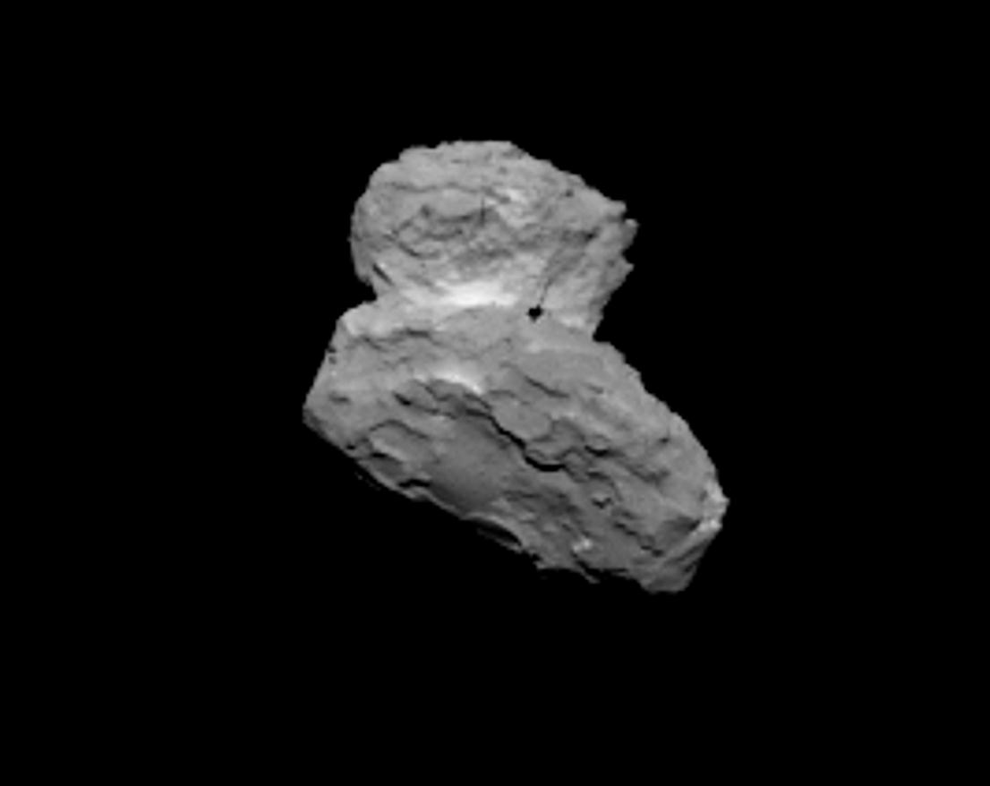

Während der letzten Tag hat die ESA in täglichen Abständen Aufnahmen der Navigationskamera von Rosetta, veröffentlicht, welche dabei aufgrund der sich stetig verkürzenden Distanz zu dem Ziel eine immer höhere Auflösung erreichten. Allerdings wurde von der Navigationskamera bis zum letzten Donnerstag pro Tag lediglich eine Aufnahme angefertigt – und diese in Abständen von typischerweise jeweils 24 Stunden. Da 67P für eine vollständige Rotation 12,4 Stunden benötigt, wurde dabei gezwungenermaßen mehr oder weniger immer die gleiche Region der Kometenfläche abgebildet.
In den kommenden Wochen wird diese – wie der Name bereits verrät – ausschließlich für die Navigation von Rosetta gedachte Kamera den Kometen allerdings auch in kürzeren Abständen abbilden. Dadurch werden sich dann auch Ansichten ergeben, welche unterschiedliche Bereiche der Oberfläche zeigen. Eine solche ‘veränderte Sicht’ sehen Sie in dem Foto am Anfang diese Berichtes, welches am 1. August aus einer Entfernung von 1.026 Kilometern zu dem Kometen angefertigt wurde.
