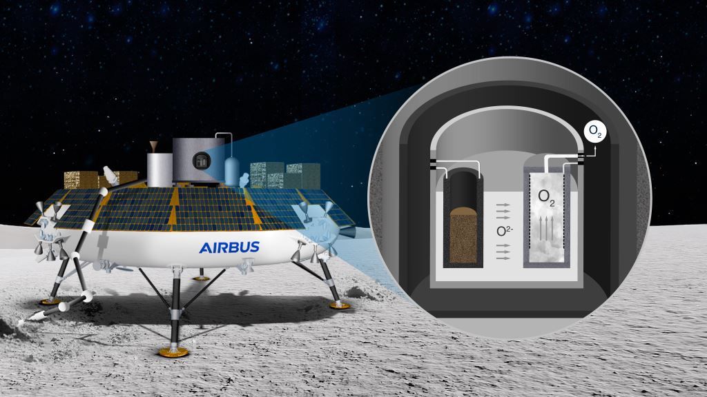

ROXY ermöglicht die Konstruktion einer kleinen, einfachen, kompakten und kosteneffizienten Anlage zur Umwandlung von Regolith in Sauerstoff und Metalle und ist daher ideal geeignet, um ein breites Spektrum zukünftiger Explorationsmissionen zu unterstützen. Da keine zusätzlichen Materialien oder Verbrauchsmaterialien von der Erde benötigt werden – mit Ausnahme des ROXY-Reaktors selbst – könnte dies das Herzstück einer integrierten Wertschöpfungskette sein, bei der Additive Layer Manufacturing zur Herstellung einer breiten Palette von Produkten “Made on the Moon” eingesetzt wird. Dazu könnten Metalle, Legierungen und Sauerstoff gehören. In Kombination mit Mondeis wäre es sogar möglich, Raketentreibstoff aus ROXY-Metallpulver herzustellen.

“Es war äußerst befriedigend, Teil des Teams zu sein, das die inerte Anode entworfen und die Materialien für den Reaktor ausgewählt hat. Ich freue mich darauf, die Arbeit an der nächsten Generation des ROXY-Reaktors fortzusetzen und zum Entwurf eines aufregenden, fortschrittlichen grünen Prozesses beizutragen”, sagte Uday Pal Professor für Ingenieurwesen von der Boston University.
