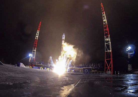

Sojus-2.1w-Start am 5. Dezember 2015 (Bild: russisches Verteidigungsministerium)
Der 2. Start des Typs Sojus 2.1w (Союз-2.1в) überhaupt wurde von den russischen Raketentruppen durchgeführt und erfolgte unter der Leitung des Kommandeurs Generalmajor Alexander Golowko der Luft- und Weltraumverteidigungskräfte.
Die ausschließlich mit Flüssigkeitstriebwerken ausgestattete insgesamt dreistufige Sojus 2.1w mit dem Erzeugniscode 14A15 hob nach Angaben der russischen Nachrichtenagentur RIA Nowosti um 17:09 Uhr Moskauer Zeit (15:09 Uhr MEZ) ab.
