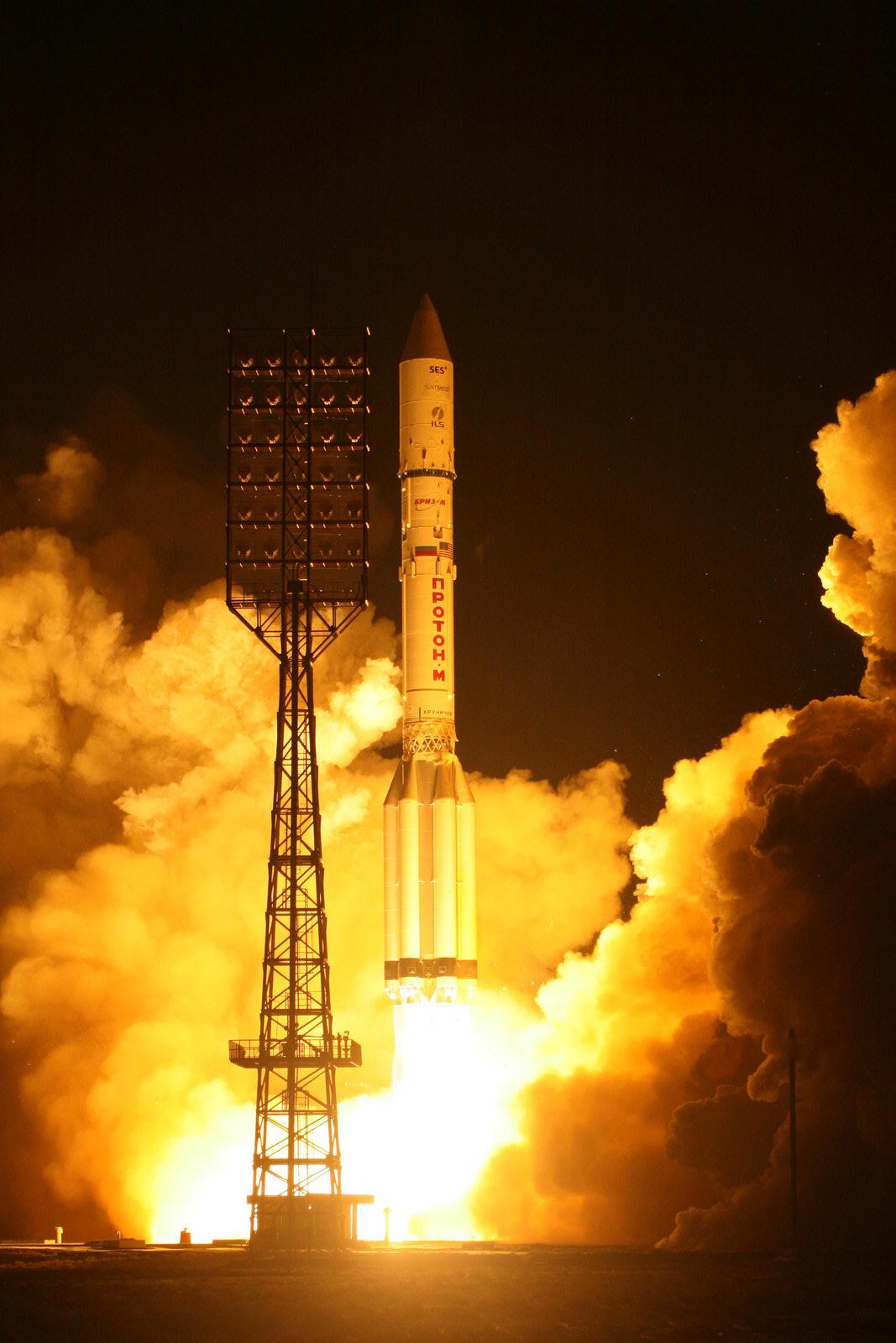

Roskosmos
Proton-M-Start am 15.12.2014
(Bild: Roskosmos)
Proton-M mit Yamal 401

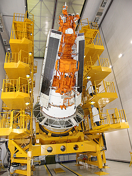

Am 15. Dezember 2014 startete von der Rampe 81/24 des russischen, auf kasachischem Boden gelegenen Raumfahrtzentrums Baikonur eine Proton-M-Rakete mit Breeze-M-Oberstufe, um den russischen Kommunikationssatelliten Yamal 401 für Gazprom Space Systems in den Weltraum zu bringen.
Nach einer Flugzeit von rund 9 Stunden und eineinhalb Minuten wurde der Satellit erfolgreich auf der vorgesehenen Erdumlaufbahn ausgesetzt. Die Mission war die zweite einer von ILS vermarkteten Proton im Jahre 2014 und die 86. einer von ILS vermarkteten Proton insgesamt. Bezogen auf alle jemals gestarteten Proton-Raketen war es die 400. Mission dieses Raketentyps.
Als exakter Startzeitpunkt wird 03:16 Uhr und 00 Sekunden Moskauer Zeit genannt (01:16 Uhr und 00 Sekunden MEZ). Die Abtrennung der Orbitaleinheit bestehend aus Breeze-M-Oberstufe und Yamal 401 von der dritten Stufe der Proton-M erfolgte rund 9 Minuten und 42 Sekunden später um 03:25 Uhr Moskauer Zeit. Anschließend war es Aufgabe der wie die Proton-Rakete von Chrunitschew gebauten Oberstufe, mit insgesamt vier Brennphasen erst für die Einnahme einer stabilen Parkbahn zu sorgen, und dann das Erreichen des vorgesehenen Zielorbits in rund 35.669 km über der Erde sicherzustellen.
Der Trennprozess des Satelliten von der Oberstufe fand um 12:17 Uhr Moskauer Zeit am 15. Dezember 2014 statt (10:17 Uhr MEZ) und verlief nach Angaben der russischen Raumfahrtbehörde Roskosmos sauber und auf der vorgesehenen Bahn. Für den ausgesetzten Satelliten meldete der Raketenhersteller Chrunitschew folgende Orbitparameter in Ist geschätzt / Soll / Abweichung:
Roskosmos
Yamal 401 auf Breeze-M-Oberstufe
(Bild: Roskosmos)

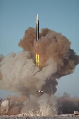

Strela-1-Start am 19.12.2014
(Bild: Roskosmos)
Strela-1 mit Kondor-E 2
Am 19. Dezember 2014 brachte eine ehemalige Interkontentalrakete, eine sogenannte Konversionsrakete vom Typ Strela-1, den Erdbeobachtungssatelliten Kondor-E 2 ins All. Das russische Militär bezeichnet die zu Grunde liegende Waffe als RS-18, die NATO als SS-19 Stiletto. Den Satelliten hatte die Regierung des Staates Südafrika vor dem Start für eine Summe von rund einer Milliarde Rand, umgerechnet etwas 89,5 Millionen US-Dollar, seinem russischen Hersteller NPO Maschinostrojenija (kurz NPO Masch, ex. OKB-52 Tschelomei und ZKBM) aus Reutow im Osten Moskaus abgekauft.
Der Auftrag für den Bau des Satelliten an NPO Masch datiert nach Informationen aus Südafrika auf den 19. Mai 2006. Das Projekt erfuhrt verschiedentliche Verzögerungen. In Südafrika betrachte es man als nachteilig, dass man mangels einer geeigneten Bodenstation keinen direkten Zugriff auf die mittels des Satelliten gewonnenen Daten haben würde. Mittlerweile ist die Realisierung einer entsprechenden Bodenstation auf südafrikanischem Gebiet beschlossen worden oder sogar bereits umgesetzt.
Die Trägerrakete mit dem von Südafrika vermutlich als Spionagesatelliten vorgesehenen Raumfahrzeug unter der Nutzlastverkleidungsvariante SHS-2 hob um 05:43 Uhr MEZ (07:43 Moskauer Zeit) in Baikonur ab. Als Startstelle fungierte dabei der Raketensilo 59 des Bereichs 175 des Kosmodroms Baikonur. Ein Anlauf für einen Start am Vortag um 07:55 Uhr Moskauer Zeit hatte man wegen einer missglückten Umschaltung des Satelliten auf Eigenstromversorgung abbrechen müssen.
Nach Angaben der russischen Raumfahrtbehörde Roskosmos konnte die Rakete den Satelliten am 19. Dezember 2014 wie vorgesehen aussetzen. Danach sei der Satellit unter Kontrolle durch den nicht namentlich genannten Kunden genommen worden. Die erreichte Bahn hat nach Angaben der Weltraumüberwachung des US-Militärs ein Perigäum von 499 und ein Apogäum von 502 Kilometern über der Erde. Die Neigung der Bahn gegen den Erdäquator liegt 74,75 Grad.

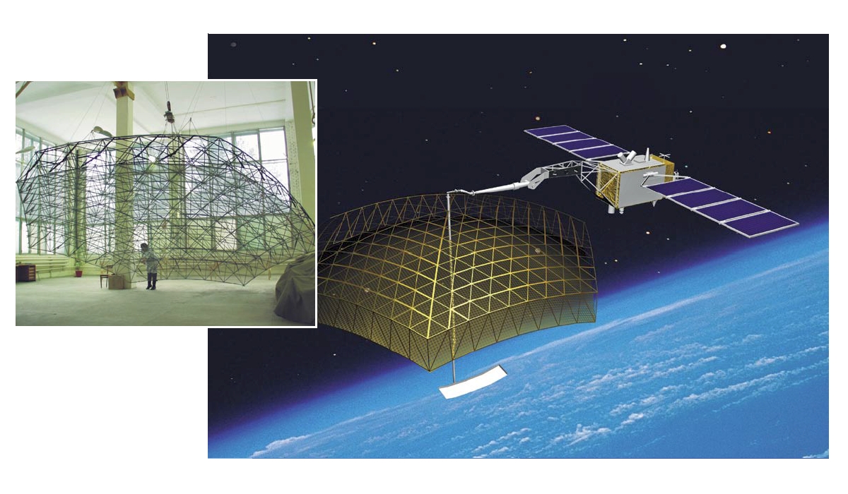

NPO Masch
Kondor-E und Gitternetzantenne
(Bild: NPO Masch)
Das neue Raumfahrzeug soll nach Angaben russischer und westlicher Beobachter und solchen aus Südafrika dem Militär Südafrikas tageszeit- und wetterunabhängige Erdbeobachtungsmöglichkeiten bieten. Um dies zu ermöglichen, ist Kondor-E 2 vermutlich mit einer Radaranlage mit synthetischer Apertur (SAR) ausgerüstet, deren entfaltbare Antenne bei Reschetnjow entwickelt wurde. Der Durchmesser der entfalteten Antenne beträgt rund 6 Meter. Die Auflösung der im S-Band mit einer Wellenlänge von 9,5 Zentimetern arbeitenden Radaranlage liegt bei einer Flughöhe von rund 500 Kilometern über der Erde im Bereich zwischen einem und drei Metern.
Die Masse des auf einen nominal 5 Jahr dauernden Einsatz ausgelegten Radarsatelliten liegt bei etwa 1.150 Kilogramm. Die Beobachtungsnutzlast hat daran nach Angaben aus dem Jahre 2007 einen Anteil von rund 350 Kilogramm. Das Raumfahrzeug entstand nach Angaben aus Südafrika im Rahmen eines Programms namens “Project Flute” bzw. “Consolidated Project Flute”.

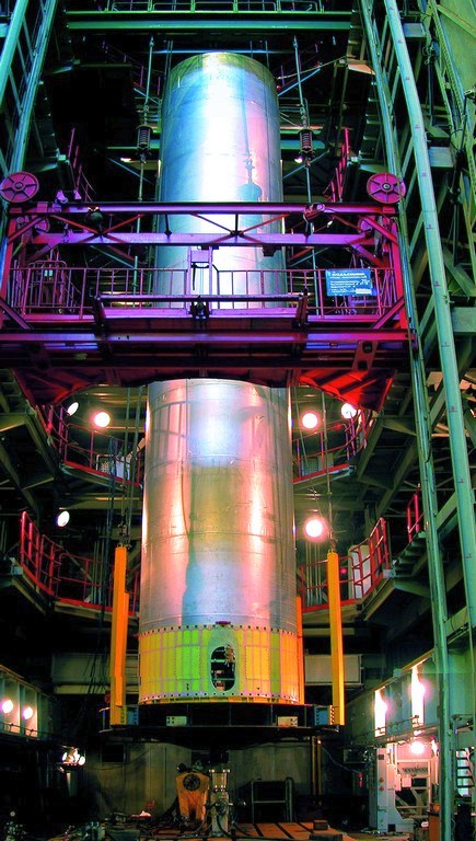

Chrunitschew
URM-1-Struktur im Vibrationstest
(Bild: Chrunitschew)
Als ebenfalls grundsätzlich funktionsfähig war bereits vor dem Jungfernflug der Angara A5 auch die dabei verwendete Oberstufe vom Typ Breeze-M zu betrachten, welche eine Einsatzhistorie auf Proton-M-Trägerraketen mit einer Anzahl von Erfolgen, aber auch einer Zahl von bemerkenswerten Fehlschlägen aufweist.

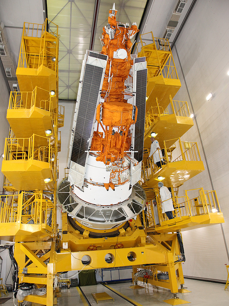

ZSKB Progress
Resurs-P 2 auf 3. Raketenstufe
(Bild: ZSKB Progress)
Hauptinstrument ist eine Geoton-2 (Panchromatic and multispectral radiometer 2) genannte Konstruktion. Sie ermögliche die Bilderfassung in sechs unterschiedlichen Spektalbereichen mit Wellenlängen von 0,45 bis 0,9 Mikrometern sowie einem zusätzlichen sogenannten Hyperspektralbereich mit 96 Kanälen im Bereich zwischen 0,4 und 1,1 Mikrometern. Die erzielbare Bodenauflösung bei vorgesehener Flughöhe beträgt panchromatisch etwa einen Meter, multispektral vier Meter, hyperspektral 30 Meter.

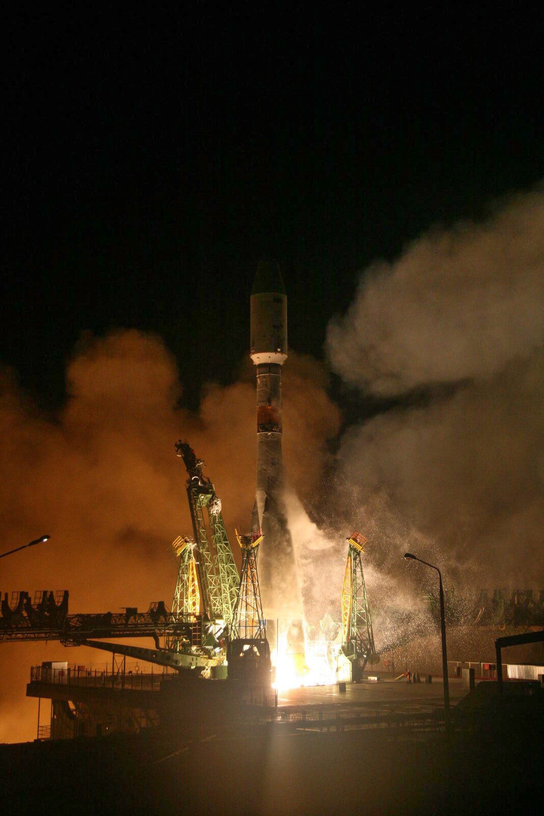

Roskosmos

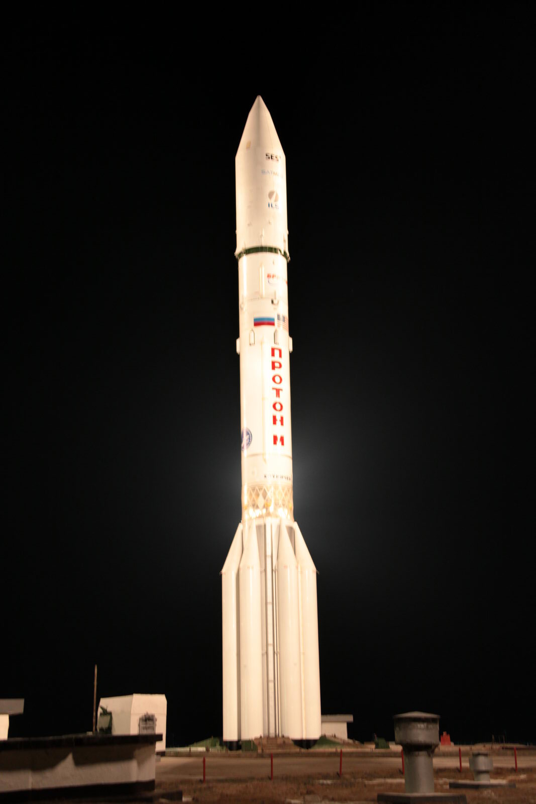

Proton-M-Start am 27.12.2014
(Bild: Roskosmos)
Proton-M mit Astra 2G
Eine Proton-M-Rakete mit Breeze-M-Oberstufe und dem Kommunikationssatelliten Astra 2G an Bord hob am 28. Dezember 2014 um 00:37 und 49 Sekunden Moskauer Zeit (22:37 Uhr MEZ am 27. Dezember) von der Rampe 200/39 des Kosmodroms Baikonur ab.
Die Orbitaleinheit aus der Oberstufe und dem beim Start rund 6 Tonnen (6.022 kg) schweren Kommunikationssatelliten für den europäischen Kommunikationssatellitenbetreiber Société Européenne des Satellites (SES) wurde nach 11 Flugminuten und 16 Sekunden von der Proton-M-Rakete abgetrennt.
Nach fünf Brennphasen der Oberstufe konnte der dreiachsstabilisierte Astra 2G am 28. Dezember 2014 nach einer Gesamtflugzeit von 9 Stunden und 12 Minuten in der vorgesehenen Übergangsbahn, einem sogenannten Geotransferorbit (GTO), ausgesetzt werden. Geplant war eine 4.164 x 35.736 km Übergangsbahn mit einer Bahnneigung gegen den Erdäquator von 23 Grad. Für den ausgesetzten Satelliten meldete der Raketenhersteller Chrunitschew folgende Orbitparameter in Ist geschätzt / Soll / Abweichung:

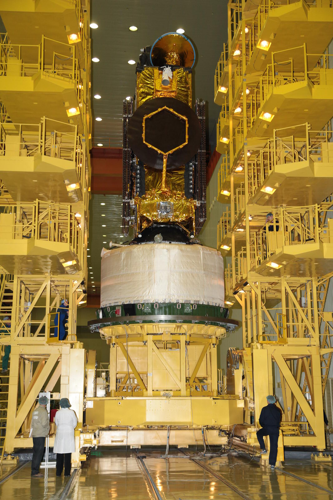

Roskosmos
Proton-M mit Astra 2G kurz vor dem Start
(Bild: Roskosmos)
