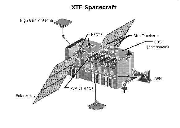

Drei Instrumente an Bord von RXTE waren dazu gedacht, Beobachtungen von Röntgenstrahlung im Energiebereich von rund 2 bis 250 Kilo-Elektronenvolt (keV) vorzunehmen. Zum Einsatz kamen der All-Sky Monitor (ASM) mit drei Kameras, das Proportional Counter Array (PCA) aus fünf Sensoreinheiten und das zweiteilige High Energy X-ray Timing Experiment (HEXTE).
Der All Sky Monitor war in der Lage, während eines Erdumlaufs rund 80% des Himmels in drei Spektralbereichen von 1,5 – 3, 3 – 5 und 5 – 12 keV abzutasten. Die fünf sogenannten proportional counter units (PCU) des Proportional Counter Array haben zusammen eine Detektoroberfläche von 6.500 cm2, mit der Röntgenstrahlung zwischen 2 und 60 keV registriert werden konnte. Das High Energy X-ray Timing Experiment stellte Detektoroberflächen von 2x 800 cm2, verteilt auf 2 Sätze von 4 NaI/CsI-Szintillationszählern zur Verfügung und arbeitete im Bereich von 15 – 250 keV.
