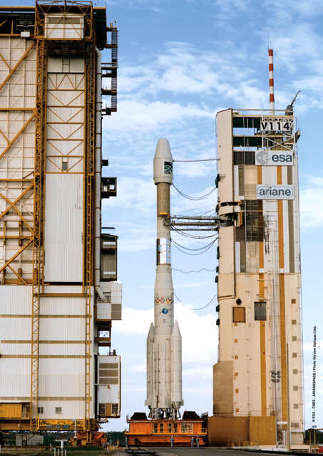

Ariane 4 mit Satmex 5 an Bord auf der Startrampe
(Bild: ESA/CNES/Arianespace/CSG)
