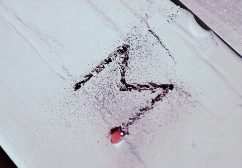

Als Bausteine sind sie noch nicht nutzbar – aber die mit dem Laser aufgeschmolzenen Bahnen sind ein erster Schritt zu 3D-gedruckten Gebäuden, Landeplätzen und Straßen aus Mondstaub. Im Projekt MOONRISE ist es dem Wissenschaftler-Team vom Institut für Raumfahrtsysteme (IRAS) der Technischen Universität Braunschweig und dem Laser Zentrum Hannover e.V. (LZH) gelungen, sowohl Regolith unter Mondgravitation aufzuschmelzen als auch zusammenhängende Bahnen zu „drucken“. Gemeinsame Pressemitteilung der TU Braunschweig und des Laser Zentrums Hannover e.V. (LZH).

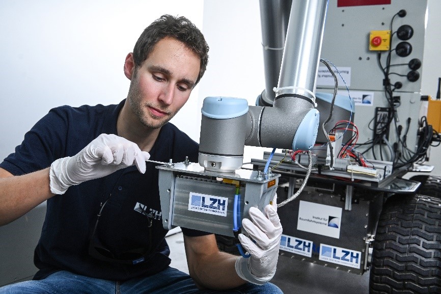

Zum Abschluss des zweijährigen, von der VolkswagenStiftung finanzierten Projekts konnten Labor-Versuche mit dem MOONRISE-Laser an einem Robotorarm des Rovers vom IRAS umgesetzt werden. Dabei gelang es den Wissenschaftlerinnen und Wissenschaftlern, Mondstaub zu zusammenhängenden Bahnen aufzuschmelzen. Der vom LZH entwickelte Laserkopf wurde dabei über den Robotorarm angesteuert – ähnlich, wie er in Zukunft auf dem Mond eingesetzt werden könnte.

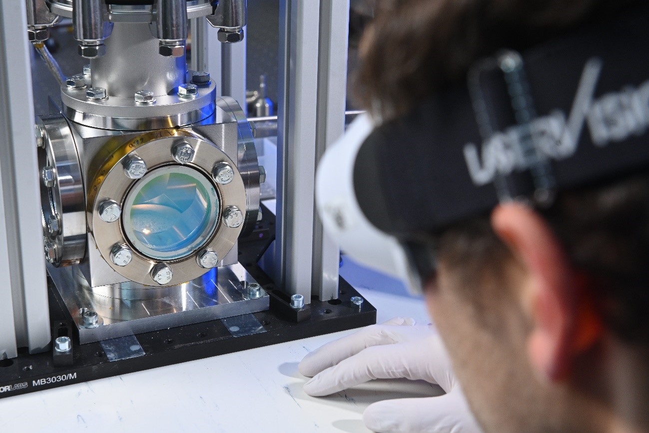

„In den zwei Jahren haben wir einen Laserkopf entwickelt, der nur etwa so groß ist wie eine große Saftpackung und trotzdem den widrigen Bedingungen im Weltraum standhält“, berichtet Niklas Gerdes, Wissenschaftlicher Mitarbeiter des LZH, vom Laser, der auch schon nötigen Temperatur-Vakuum- und Vibrationstest standhielt. Niklas Gerdes fasst die nächsten Schritte zusammen: „Bei den ersten Versuchen im Labor haben wir die notwendige Bestrahlungsdauer und Leistung bestimmt. Dann ging es in die Vakuum-Kammer und wir haben dort erfolgreich Regolith aufgeschmolzen.“
Erste Tests im Vakuum: Der MOONRISE-Laser schmilzt erfolgreich Kugeln aus Mondstaub auf.

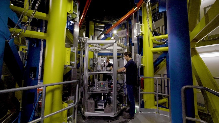

Ein Höhepunkt waren dann die Versuche im Einstein-Elevator der Leibniz Universität Hannover (LUH). MOONRISE war das erste wissenschaftliche Experiment im Elevator überhaupt. Prof. Dr.-Ing. Ludger Overmeyer, LUH/LZH, ist noch immer begeistert: „Im Einstein-Elevator ist es uns gelungen Regolith zu Kugeln aufzuschmelzen – sowohl unter kompletter Schwerelosigkeit als auch unter Mondgravitation. Das ist weltweit einmalig!“
MOONRISE war der erste wissenschaftliche Versuch im Einstein-Elevator des HiTEC, LUH: Erstmalig konnte mit dem Laser Mondstaub unter Mondgravitation aufgeschmolzen werden.

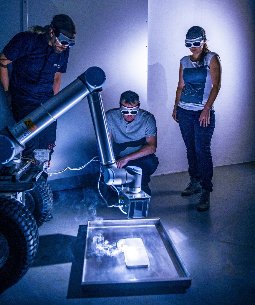

Den krönenden Abschluss machte der Einsatz des Lasers auf dem Rover MIRA3D des IRAS. MIRA3D besteht aus einer fahrbaren Plattform und einem Roboterarm und wird für die Entwicklung von additiver Fertigungstechnologie auf dem Mond eingesetzt. Prof. Dr.-Ing. Enrico Stoll vom IRAS, TU Braunschweig, berichtet: „Wir konnten den Laserkopf am Arm des Rovers präzise ansteuern und damit größere Strukturen gezielt aufschmelzen. Ein voller Erfolg! Zusammen mit den Versuchen im Elevator haben wir eine solide Grundlage, um mit dem Laser auf dem Mond 3D zu drucken.“

Der MOONRISE-Laser im Einsatz am Rover MIRA3D: Der Laser ist so groß wie eine Saftpackung und hält den widrigen Bedingungen im Weltraum stand.

Der MOONRISE-Laser integriert am Robotorarm des Mondrover MIRA3D des IRAS: Der Laser schmilzt erfolgreich ganze Bahnen aus Regolith auf.
