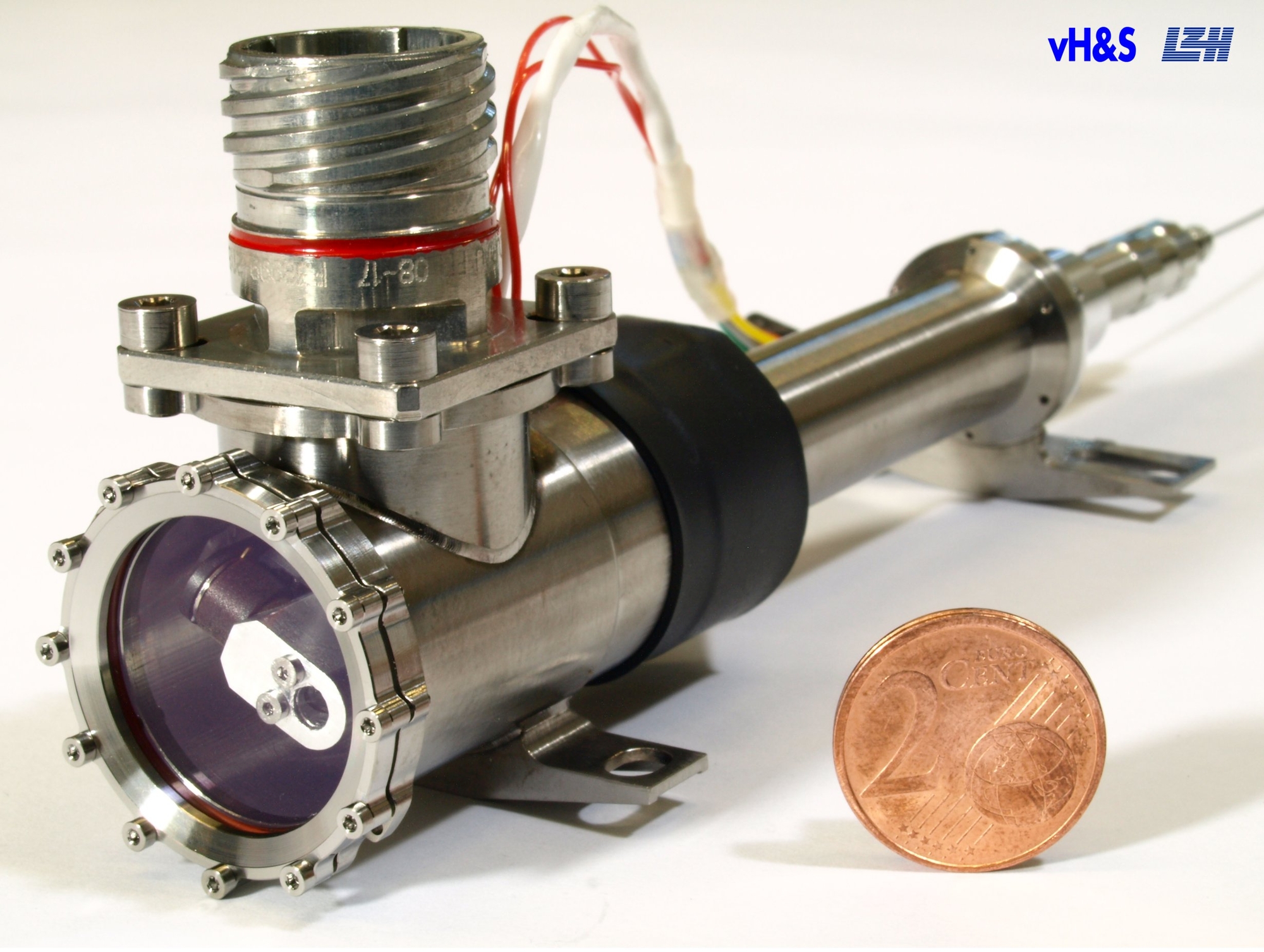

Der Prototyp des MOMA-Lasers, welcher vom LZH in Zusammenarbeit mit der von Hoerner & Sulger GmbH und dem Max-Planck-Institut für Sonnensystemforschung (MPS) entwickelt wurde. Gefördert wird das Projekt durch das Deutsche Zentrum für Luft- und Raumfahrt (DLR).
(Bild: vH&S, LZH)
(Bild: vH&S, LZH)
Die Hauptaufgabe des LZH besteht dabei in der Entwicklung des eigentlichen Festkörperlaserkopfes. Die dabei gegebenen sehr hohen technischen Anforderungen für einen Weltraumeinsatz erläutert Dr. Jörg Neumann, der zuständige Projektleiter am LZH, mit den folgenden Worten: “Als besonders anspruchsvoll stellen sich die großen Temperaturunterschiede im Tag-Nacht-Wechsel auf dem Mars dar. Dazu kommen mechanische Erschütterungen auf dem Weg zum Mars sowie kosmische ionisierende Strahlung. Die Herausforderung besteht darin, den Laser stabil genug für diese Belastungen zu bauen und dabei gleichzeitig leicht, klein und kompakt.”
Die Ingenieure der Abteilung Laserentwicklung des LZH setzen dabei auf einen passiv gütegeschalteten Nd:YAG-Oszillator, welcher mittels optischer Faser longitudinal gepumpt wird. Das infrarote Licht des Oszillators wird dabei mit Hilfe nichtlinearer Kristalle in ultraviolette Strahlung umgewandelt. Eine thermale Regelung soll auch bei wechselnden Umgebungstemperaturen die Funktionalität des Instruments gewährleisten.
Dr. O. Roders, der zuständige Projektleiter für das MOMA-Instrument am Max-Planck-Institut für Sonnensystemforschung (MPS), sieht in der Kooperation mit dem LZH eine hervorragende Kombination von bereits bestehenden Know-how: “In Hannover arbeiten die absoluten Spezialisten für die benötigte UV-Lasertechnologie. Wir liefern mit unseren Erfahrungen in Bezug auf die Anforderungen extremster Weltraumbedingungen die passende Laserelektronik.”
Bis zu einem weltraumtauglichen Flugmodell liegen zwar noch mehrere Jahre intensiver Entwicklungsarbeit vor der Gruppe, aber erste Tests mit dem Prototypen zeigen bereits vielversprechende Ergebnisse. So konnte der Laserkopf bei den bisher erfolgten Erprobungen ionisierenden Bestrahlungen, mechanischen Vibrationen und einem Thermal-Vakuum-Test erfolgreich widerstehen.
