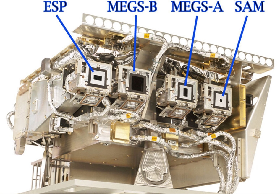

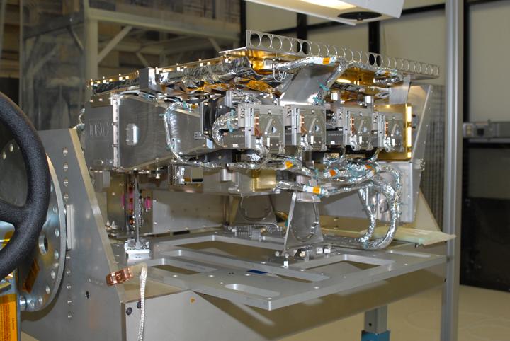

EVE steht für Extreme Ultraviolet Variability Experiment, entsprechend seiner englischen Bezeichnung ist das von der Universität Colorado gebaute Instrument dazu gedacht, die Veränderugen der Sonnenstrahlung im extremen Ultraviolettbereich kontinuierlich zu messen. Dafür besitzt EVE vier in unterschiedlichen Wellenlängenbereich empfindliche Sensorsysteme. MEGS-SAM misst im Bereich zwischen 0,1 nm und 7 nm, MEGS-A im Bereich von 5 nm bis 37 nm und MEGS-B zwischen 35 nm und 105 nm. ESP kann auf vier Bändern in den beiden Bereichen von 0,1 bis 7 nm und 17 bis 38 nm arbeiten. Außerdem ist EVE mit einer Einrichtung versehen, um Aktivität bei 121,6 nm, einer bestimmten Spektrallinie des Wasserstoffs (Lyman-α-Linie), zu erfassen.
Alle Systeme des Instruments mit einer Masse von 61 Kilogramm und den Maßen 100 x 61 x 36 Zentimeter waren am 19. März 2010 vollständig aktiviert. Am 23. März 2010 wurde mit dem Herunterkühlen der in EVE eingebauten CCDs begonnen. Die Abdeckklappen vor den vier Sensorsystemen konnten dann am 26. März 2010, dem vierundvierzigsten Flugtag von SDO, geöffnet werden. Die durch die Vorgänge ausgelösten Erschütterungen des Raumfahrzeugs konnten von den beiden anderen bereits zuvor eingeschalteten Hauptinstrumenten HMI und AIA festgehalten werden. Um 21:43 Uhr MEZ waren alle vier Klappen offen.
