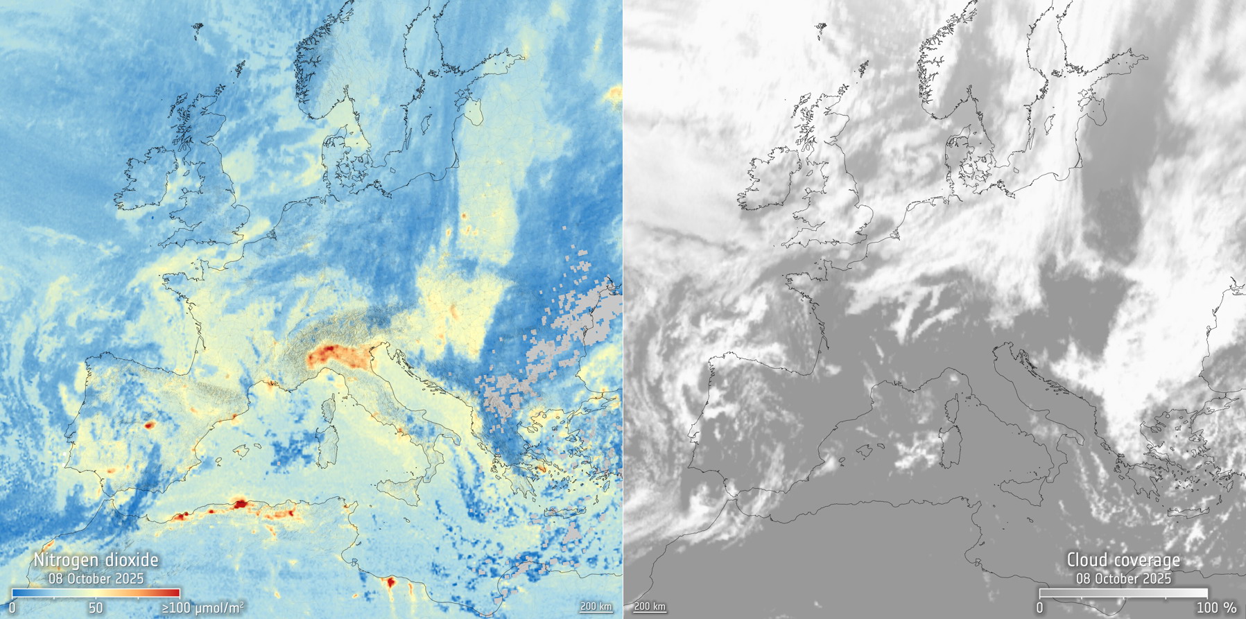

Das erste Bild (im Banner und oben) zeigt troposphärisches Stickstoffdioxid mit deutlichen Verschmutzungs-Hotspots entlang der Mittelmeerküste und über der italienischen Poebene.
Es ist zu beachten, dass Sentinel-4 kein Stickstoffdioxid über bewölkten Gebieten messen kann, weshalb das Bild in bestimmten Bereichen der Karte keine Konzentrationen anzeigt. Das Bild auf der rechten Seite zeigt die Wolkenbedeckung zum Zeitpunkt der Aufnahme.
Als wichtiger Luftschadstoff, der bei der Verbrennung fossiler Brennstoffe, beispielsweise in Fahrzeugmotoren, Kraftwerken und Heizungsanlagen, freigesetzt wird, kann sich die Konzentration von Stickstoffdioxid schnell ändern. Es ist nicht nur selbst giftig, sondern trägt auch zur Bildung sekundärer Schadstoffe wie Ozon und Feinstaub bei, die beide schwerwiegende Auswirkungen auf die menschliche Gesundheit und die Umwelt haben.
Dieses Bild wurde mit Beiträgen des Instituts für Umweltphysik der Universität Bremen und des Deutschen Zentrums für Luft- und Raumfahrt erstellt.

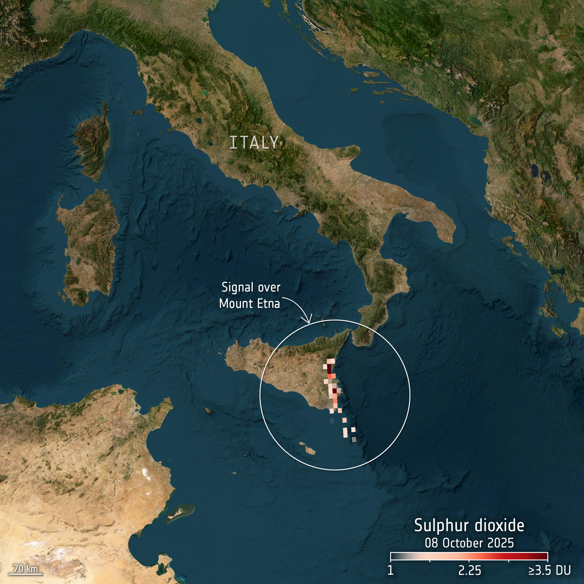

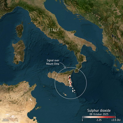

Das zweite Bild zeigt die vertikale Säulendichte von Schwefeldioxid. Eine deutliche Wolke ist zu sehen, die aus dem Ätna in Italien aufsteigt und über das Meer in südöstlicher Richtung driftet. Während der Ätna derzeit relativ ruhig ist, werden in Zeiten erhöhter vulkanischer Aktivität in der Regel viel größere Wolken beobachtet.
Neben den natürlichen Emissionen von Vulkanen wird Schwefeldioxid auch durch menschliche Aktivitäten freigesetzt, insbesondere durch Schiffe, die hochschwefelhaltige Kraftstoffe verbrennen, und durch Kraftwerke, die Braunkohle verwenden. Schwefeldioxid ist an sich giftig und trägt zur Bildung sekundärer Schadstoffe wie Feinstaub bei, die erhebliche Gesundheits- und Umweltrisiken darstellen.
Dieses Bild wurde mit Beiträgen des Königlich-Belgischen Instituts für Weltraum-Aeronomie und des Deutschen Zentrums für Luft- und Raumfahrt bearbeitet.

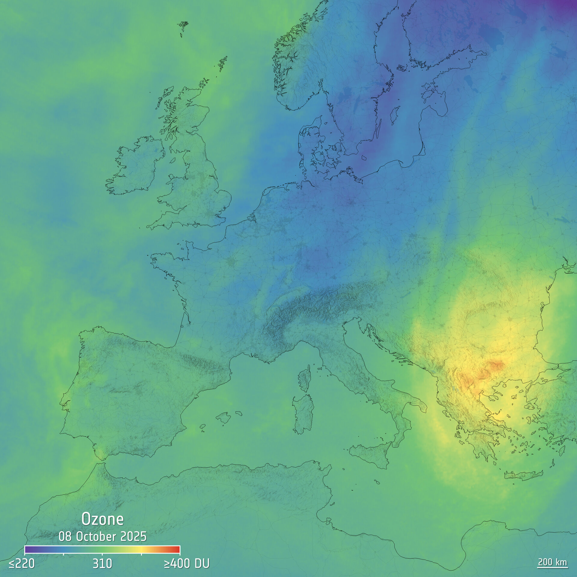

Das dritte Bild zeigt eine vertikale Ozonsäule. Während Ozon in der Stratosphäre eine wichtige Rolle beim Schutz des Lebens auf der Erde vor schädlicher UV-Strahlung spielt, wirkt Ozon in der unteren Atmosphäre als Schadstoff, der zu schlechter Luftqualität und Atemwegsproblemen beiträgt.
Die Ozonwerte liegen hier insgesamt im erwarteten Bereich. Die großräumige Verteilung mit einem Maximum über dem Balkan und Griechenland und einem Minimum über dem Baltikum stimmt mit den Mustern überein, die am selben Tag von älteren Instrumenten wie GOME-2 auf den MetOp-Satelliten und Tropomi auf dem Sentinel-5-Precursor-Satelliten erfasst wurden.
Dieses Bild wurde mit Beiträgen des Deutschen Zentrums für Luft- und Raumfahrt verarbeitet.

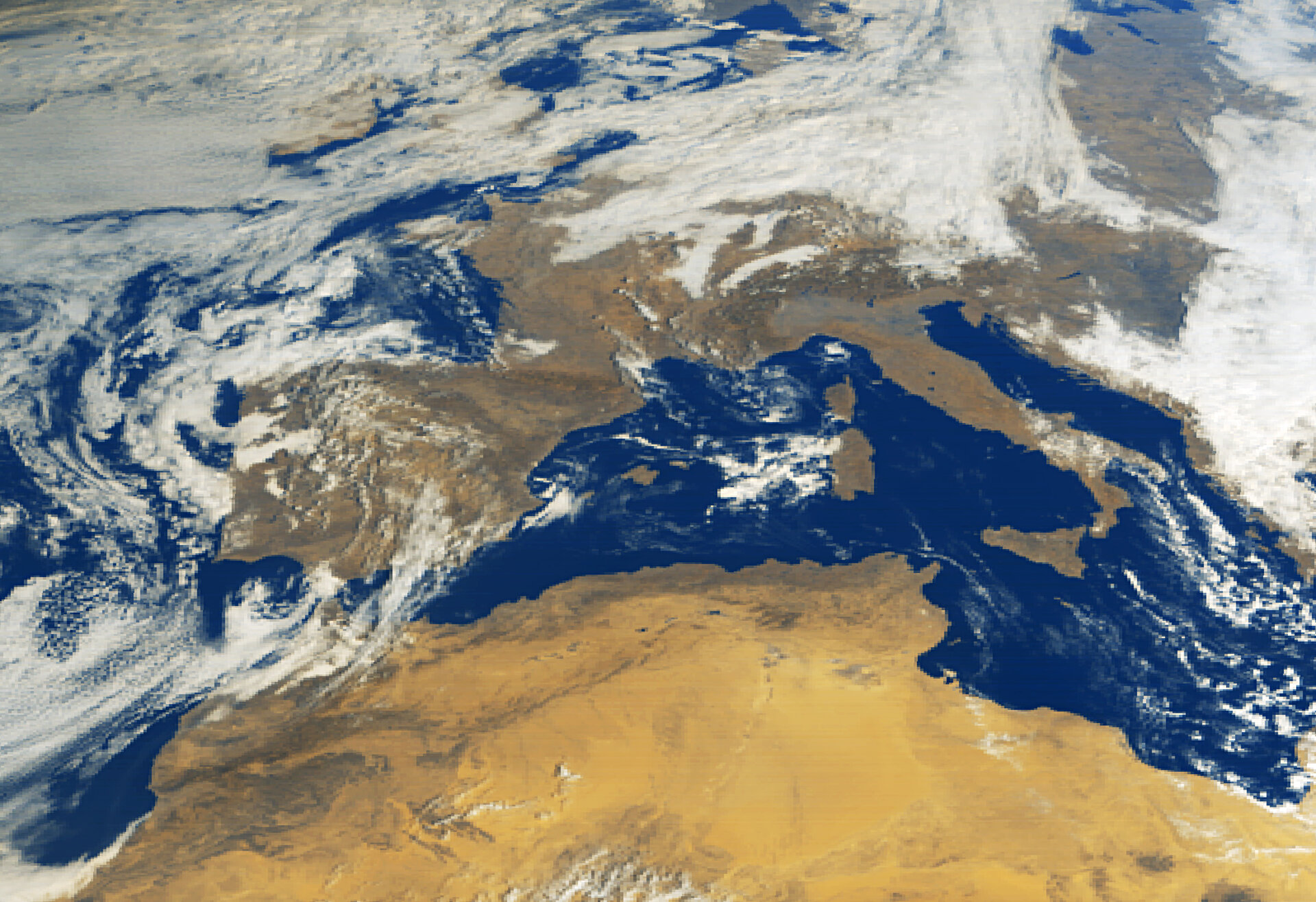

Das letzte Bild, das Europa und einen Teil Nordafrikas zeigt, basiert auf den ersten von Sentinel-4 gemessenen Strahlungsspektren der Erde. Die Messungen wurden in Falschfarben verarbeitet, wobei Rot, Grün und Blau zugewiesen wurden, und zeigen wie erwartet Land, Ozeane und Wolken.
