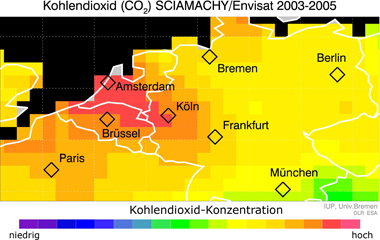

![Erhöhte Konzentration des Treibhausgases Kohlenstoffdioxid über Europa. Gemessen mit SCIAMACHY, dem Satelliteninstrument auf ENVISAT. Klar zu erkennen sind erhöhte CO2-Konzentrationen (in rot) über Europas Hauptballungsgebiet, welches sich von Amsterdam bis etwa Frankfurt erstreckt.
(Bild: Uni Bremen)](https://www.raumfahrer.net/wp-content/uploads/2020/06/sciamachyco2konzentration260.jpg)
(Bild: Uni Bremen)
Mittels des Instruments SCIAMACHY (Scanning Imaging Absorption Spectrometer for Atmospheric Chartography) an Bord von ENVISAT wurden über drei Jahre Daten gesammelt, aufbereitet und jetzt ausgewertet. Grundlegendes Ergebnis ist, dass über Europas Hauptballungszentrum von Amsterdam bis Frankfurt die höchste CO2-Konzentration gemessen werden konnte.
