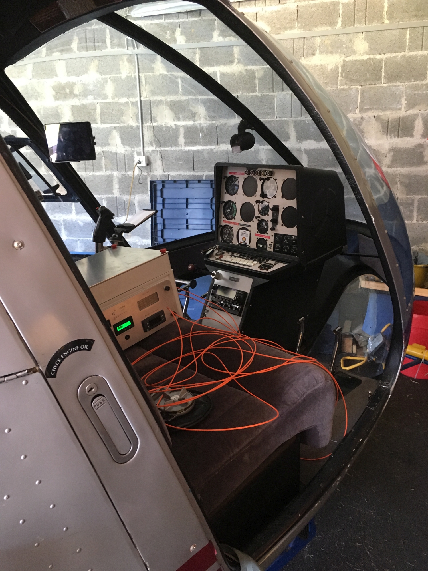

Das FlyPol Instrument, mit dem Biosignatuern aus der Luft gemessen werden konnten, an Bord des Helikopters.
(Bild: zvg Lucas Patty)

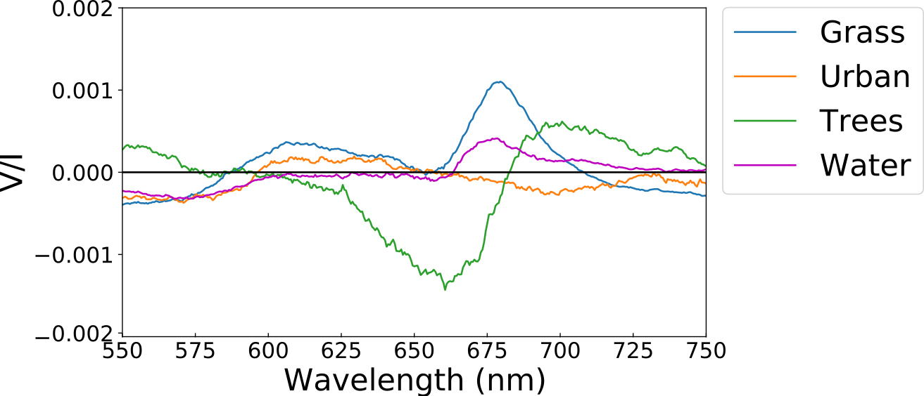

«Wenn Licht von biologischer Materie reflektiert wird, bewegt sich ein Teil der elektromagnetischen Wellen des Lichts entweder im oder gegen den Uhrzeigersinn spiralförmig. Dieses Phänomen wird zirkulare Polarisation genannt und wird durch die Homochiralität der biologischen Materie verursacht. Ähnliche Lichtspiralen werden von der abiotischen, nicht lebenden Natur nicht erzeugt», erklärt der Erstautor Lucas Patty, MERMOZ-Postdoktorand an der Universität Bern und Mitglied des NFS PlanetS.

Diese zirkulare Polarisation zu messen, ist jedoch eine Herausforderung. Das Signal ist recht schwach und macht normalerweise weniger als ein Prozent des reflektierten Lichts aus. Um es zu messen, entwickelte das Team ein spezielles Instrument, ein sogenanntes Spektropolarimeter. Es besteht aus einer Kamera mit speziellen Linsen und Empfängern, die in der Lage sind, die zirkulare Polarisation vom Rest des Lichts zu trennen.

Spektren der zirkularen Polarisationssignale von Gras, Bäumen, Stadtgebiet und algenhaltigem Wasser.
(Bild: ESO, Astronomy & Astrophysics, Lucas Patty)

Mit diesem aufgerüsteten Instrument, genannt FlyPol, demonstrierten sie, dass sie innerhalb von nur wenigen Sekunden langen Messungen aus einem schnell fliegenden Hubschrauber heraus zwischen Grasflächen, Wäldern und städtischen Gebieten unterscheiden können. Die Messungen zeigen deutlich, dass lebende Materie die charakteristischen Polarisationssignale aufweist, während zum Beispiel Straßen keine signifikanten zirkularen Polarisationssignale zeigen. Mit dem aktuellen Aufbau sind sie sogar in der Lage, Signale zu erkennen, die von Algen in Seen stammen.
