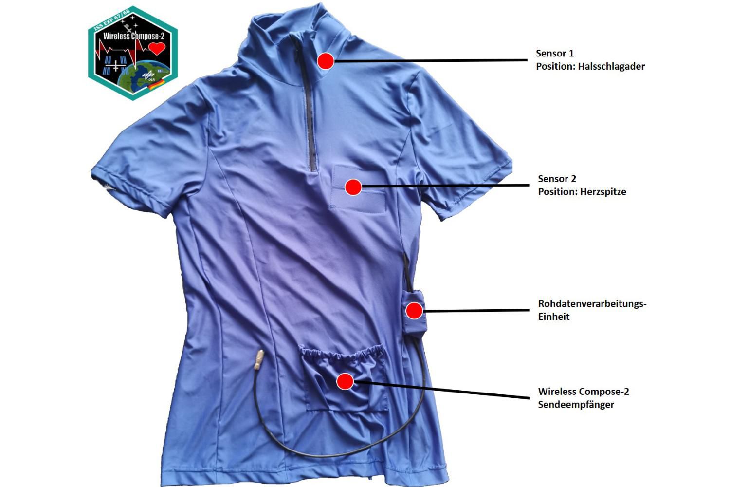

Das smarte T-Shirt mit integrierten Sensoren funkt über ein drahtloses Netzwerk physiologische Daten von Astronaut*innen. (Bild: DLR)

„In unserem Experiment untersuchen wir auch, wie gut wir mit der Ballistokardiografie die Öffnungs- und Schlusszeiten der Herzklappen feststellen können.“ Um die Herzbewegung zu registrieren, hat Juniorprofessor Dr.-Ing. Ulf Kulau von der Technischen Universität Hamburg Sensoren für ein smartes T-Shirt entwickelt, das die durch den Herzschlag bedingte Brustkorbbewegung misst. In dem T-Shirt namens SmartTex sind zwei dieser Sensoren eingearbeitet. Das T-Shirt wurde von der Firma Hohenstein Laboratories entwickelt. Zieht eine Astronautin oder ein Astronaut es an, legen sich die Sensoren auf die Haut über der Halsschlagader und über der Herzspitze an.
