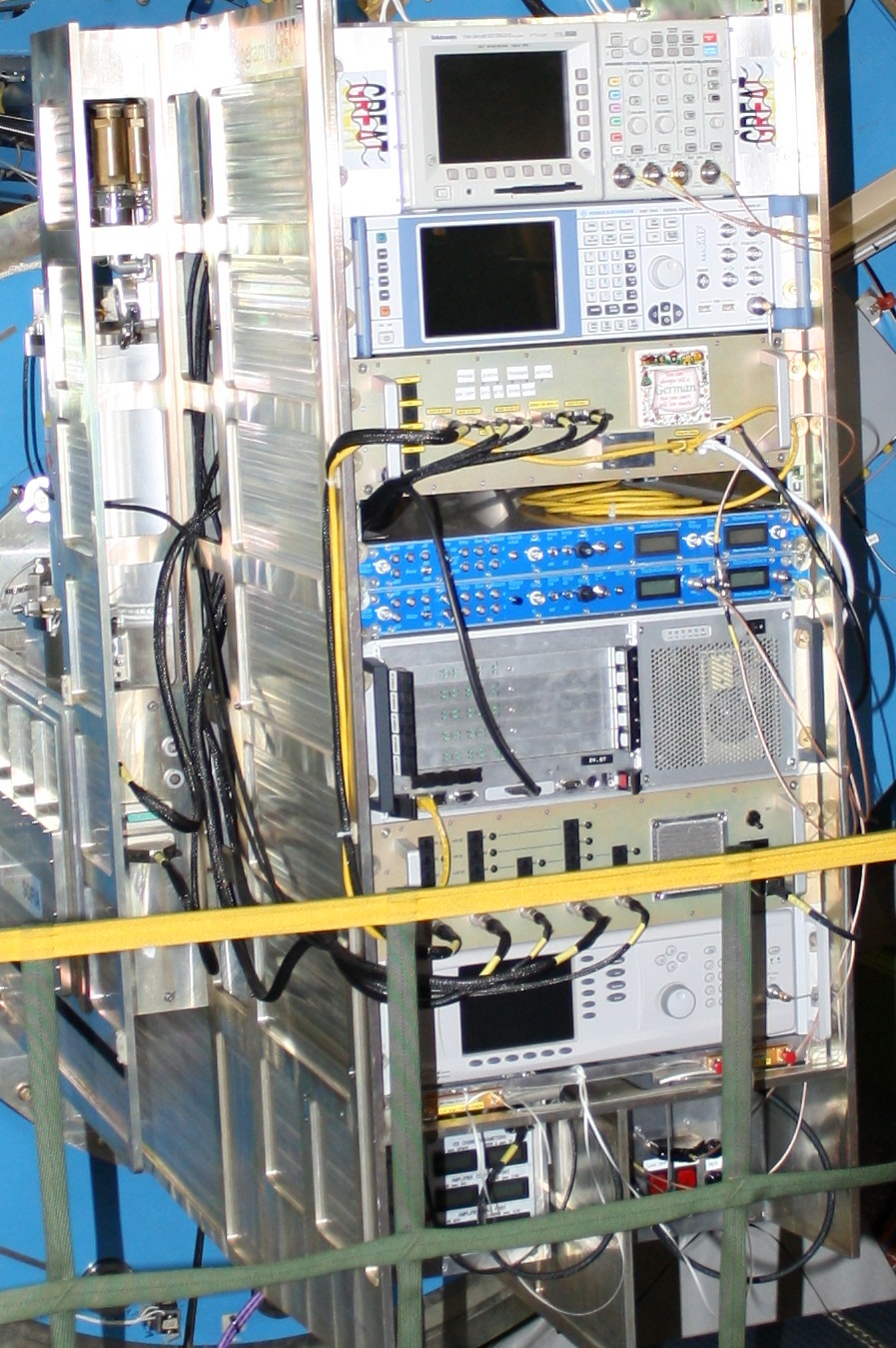

Das deutsche Instrument GREAT
(Bild: Raumfahrer.net / Simon Plasger)

Das eingesetzte Instrument GREAT (German Receiver for Astronomy at Terahertz Frequencies) stammt aus deutscher Entwicklung. Es ist ein hochauflösendes Spektrometer, welches die sogenannten Spektrallinien, die von den beobachteten Sternen ausgesandt werden, auflösen und bestimmen kann. Diese Linien sind sozusagen der Fingerabdruck des Atoms oder Moleküls, womit sich die Zusammensetzung entfernter Gas- und Staubwolken bestimmen lässt. Mehr über die Technik dieses Spektrometers werden Sie in Zukunft auf Raumfahrer.net finden.
