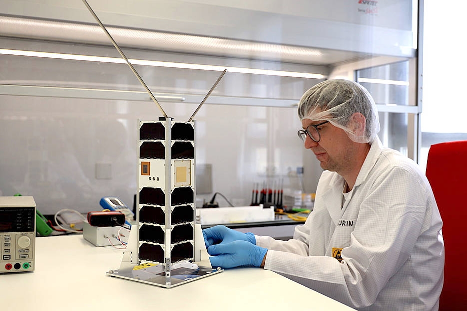

![Sonate-Projektleiter Oleksii Balagurin bei der Arbeit am Nanosatelliten.
(Bild: Hakan Kayal / Universität Würzburg)](https://www.raumfahrer.net/wp-content/uploads/2020/07/csmSonate1HKayalUniWue26.jpg)
Three, two, one…lift off! Ein Jahr ist es inzwischen her, dass Bayerns größter Uni-Satellit ins All gestartet ist und seither im Orbit um die Erde kreist. Im Juli 2019 startete der etwa 30 Zentimeter lange Kleinsatellit SONATE, entwickelt und gebaut an der Julius-Maximilians-Universität (JMU) Würzburg, seine Mission am russischen Weltraumbahnhof Wostotschny. Inzwischen konnte er zahlreiche Tests meistern und damit neuen Entwicklungen das Prädikat „weltraumerprobt“ verleihen.
